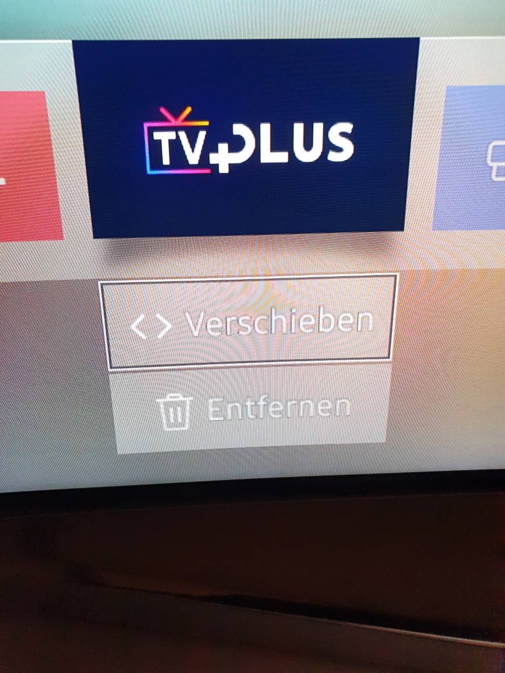

Gerne. - TV Plus ist Samsung Internet TV. Da in der Senderliste alle Sender gelöscht sind, kann danach die Kachel entfernt werden (draufklicken, löschen), das war's...LG

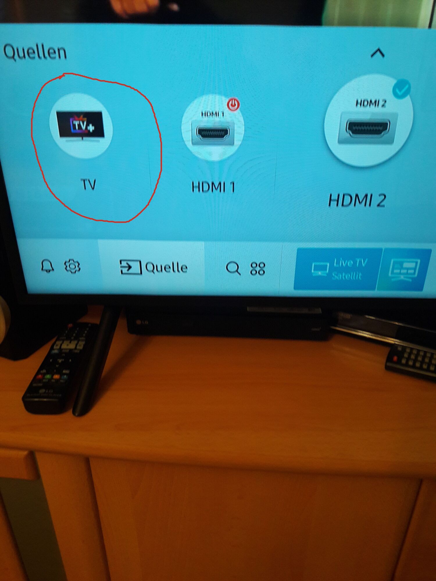

Vielen Dank!! Aber ich werde es jetzt erstmal nicht wieder versuchen. Ich habe mich für die "einfachste" Variante entschieden und heute einen neuen Sat-Receiver bestellt. Aber mal ein neues Thema und eine neue Frage dazu. Wenn ich auf der Fernbedienung Source oben rechts drücke dann erscheint doch auf dem Bildschirm unten dieser breite graue Balken mit den Symboln für die Quellen HDMI1 usw. und gestern wurde mir ganz links noch "nur" ein leerer TV als Symbol bei TV angezeigt. Heute seitdem Scan ist in diesem TV jetzt ein TV+-Symbol drinne. Ich habe alle gefundenen Sender gelöscht und das Sat-Kabel entfernt Und dieses TV+ bleibt. Kann ich das irgendwie entfernen? Es stört meinen Sinn für Ästhetik ;) ;) ;)
Vielen Dank und viele Grüße
Blacky
Hallo Wir haben wohl aneinander vorbei geredet bzw. ich habe es nicht richtig erklärt womit ich ein Problem habe. Es sind nicht die Kacheln. Hier ein Bild davon wenn ich auf der FB oben rechts Source drücke sieht man das hier unten am Bildschirmrand und links das TV-Symbol ist "normal" leer also ein leerer TV und jetzt ist dieses TV+ drin. Und ich hätte gerne den leeren TV als Symbol wieder wenn's geht
Mache eine 'neue TV-Einrichtung' wie oben beschrieben OHNE Internetzugang für den TV. Dann führt die Sendersuche ohne Antenne u. Netz zu 0 Programmen und wohl auch zum gewünschten Symbol. - ohne Gewähr - (Ich habe das so noch nie getestet.)

Ich wollte es heute probieren Aber bei der Sendersuche muß ich doch angeben terrestrisch, Kabel oder Satellit Wähle ich terrestrisch findet er irgendwas. glaube sogar 83 Stück gebe ich Satellit an sagt er nur dass er kein Signal gefunden hat aber es gibt keine Suche mit 0 Programmen als Ergebnis
Ohne DVB-T-Antenne 83 Stück?!? Nimm doch einfach Kabel, da wird das Gerät suchen und 0 finden. Der TV darf kein Internet haben, sonst integriert er wieder diese TV+-Sender und das sind ca. 80 Stück.
Ja 83 Stück Aber da war kein Sender sichtbar davon. Keine Ahnung was er da gefunden hat. Ich war dann zu ungeduldig. Und da es mit der sanften, intelligenten Methode mit erneutem Sendersuchlauf usw. nicht funktioniert hat, habe ich die Holzhammermethode benutzt und den TV auf Werkseinstellungen zurückgesetzt. Bin wohl zu doof für die sanfte und intelligente Methode. Jetzt ist alles wie ich es haben will
