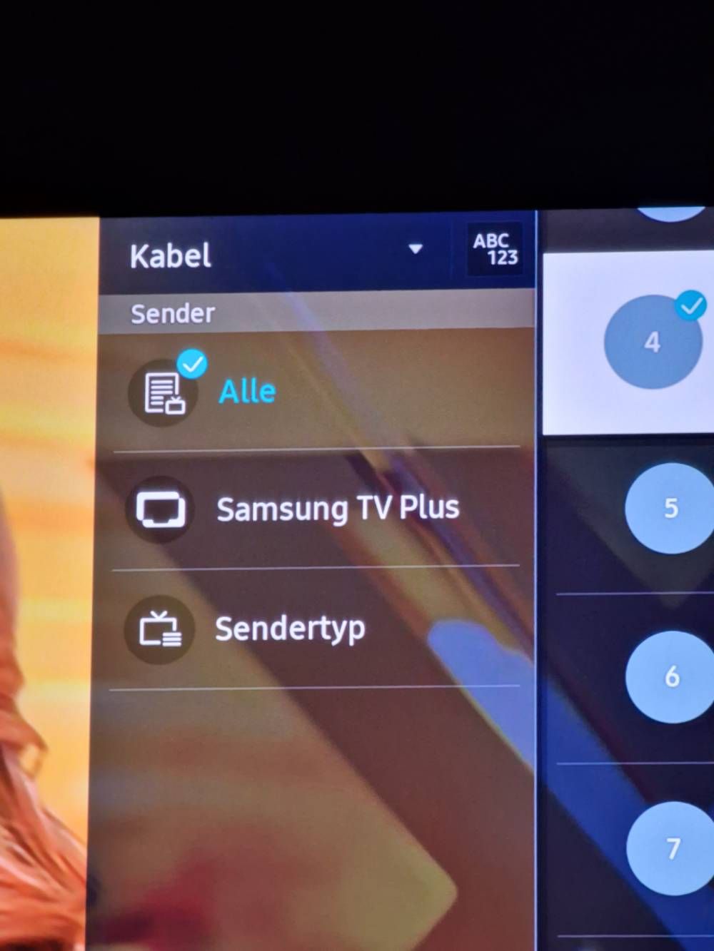

Hallo, nachdem ich schon mit dem Ambient Modus Probleme hab, gesellt sich nun ein weiteres hinzu: Modell: GQ65QN85AATXZG Ich hatte es vor einer Weile geschafft, Live TV/ TV Plus, das einfach immer beim Start des TVs läuft, auszuschalten und die App zu löschen.
Ich nutze meinen TV nur für Apple TV und Netflix und möchte darüberhinaus keine Sender haben.
Nachdem das nun lange gut ging, startet das Gerät jetzt plötzlich doch wieder mit dem Tiersender wie damals.
Alle Anleitungen im Netz, die ich fand, gehen entweder von einer anderen Fernbedienung aus oder sagen ich soll in die TV Plus App gehen (die ich ja nicht mehr unter den Apps hab) oder, wie Samsung selber, man soll dies in der Senderliste ändern.
In meiner Senderliste gibt es keine Option zum Löschen von Sendern, ich kann sie nur verschieben?!
(Nebenbei bemerkte ich erneut, dass man die Werbung im Menü nicht deaktivieren kann (ohne am Router rumzuspielen) - oder gibt es da inzwischen updates?) Danke im Voraus!
Lena.
Halte mal auf der Programmwechseltaste auf der Fernbedienung gedrückt und da kannst du TV Plus erstmal aus der Senderliste nehmen
Und des weiteren kannst du in den Einstellungen einstellen wie der TV starten soll, da könntest du einstellen das er mit der letzten Einstellung starten soll.
Ich denke mal, das dir hier niemand helfen kann, und die Möglichkeiten wie es funktionieren könnte, sind hier in der Community verboten zu Posten.
Moin, moin Du solltest in den Einstellungen auswählen können welchem Sender/App der TV beim einschalten anzeigt.
Die Werbung, du meinst sicher die Werbeeinblendungen die meistens am unteren Bildschirmrad erscheinen, bekommt man auch ausgeschaltet.
Gehe in "Einstellungen" - "Allgemein" - "Smart Funktionen".
Da schaltest du "Smarthub automatisch starten" aus.
Dann sollte die nervende Werbung weg sein.
An der Gleichen Stelle steht auch "Letzte App automatisch ausführen" Dann sollte die zuletzt gestartete App beim Einschalten des TV gestartet werden.
