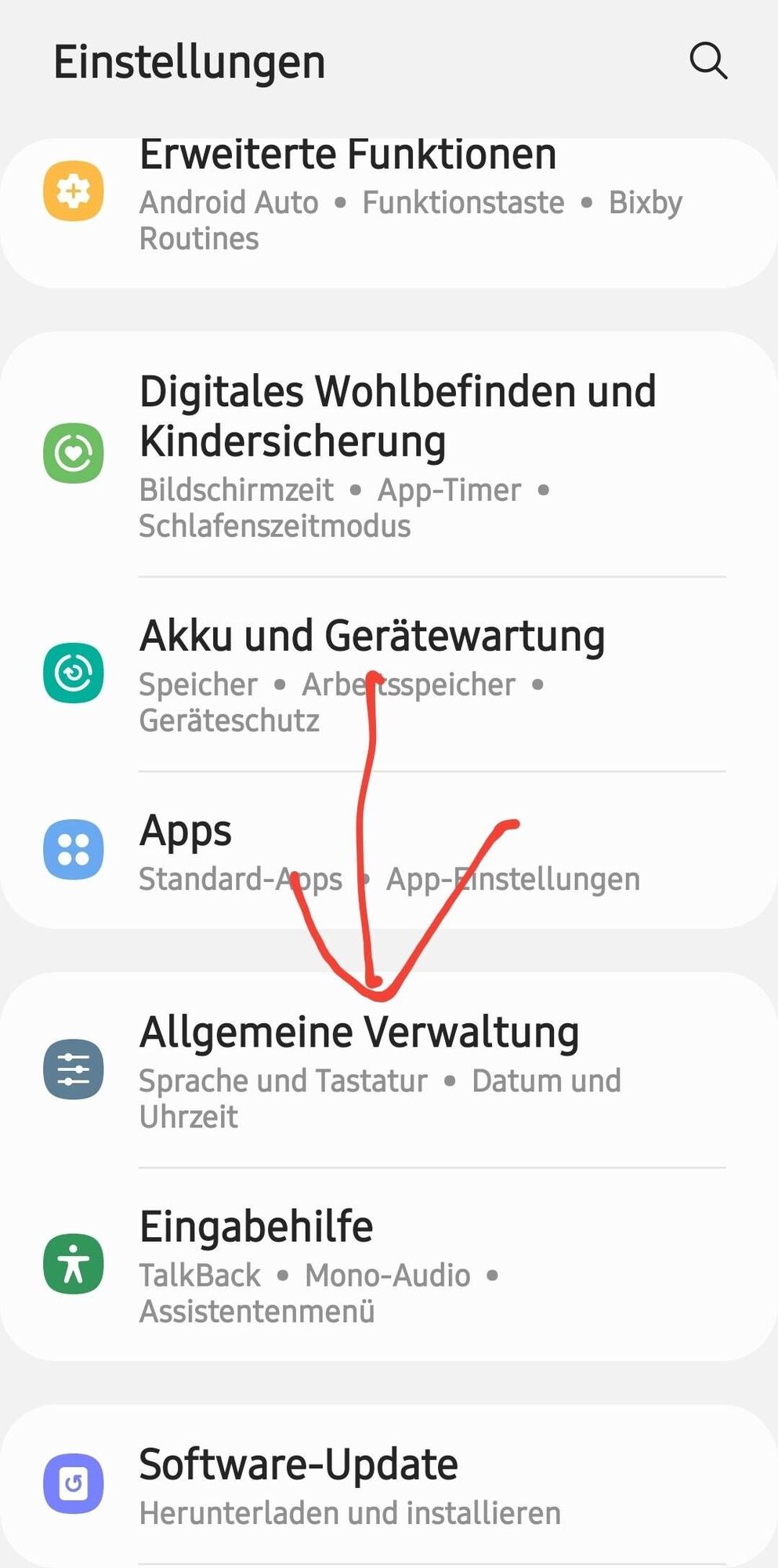

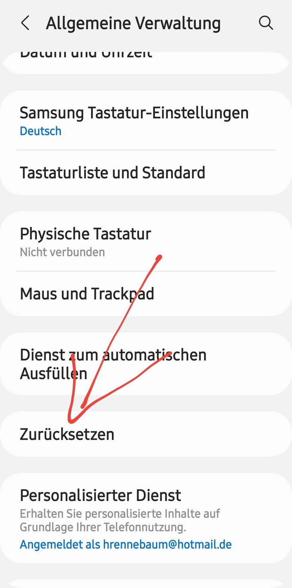

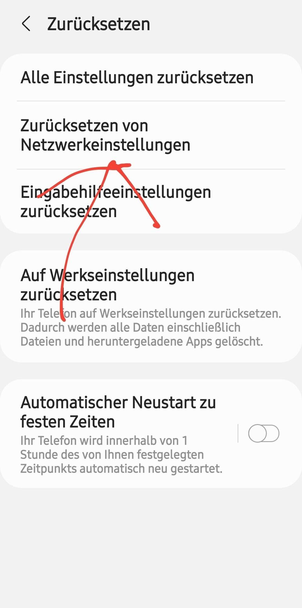

Du sollst nicht das Handy zurücksetzen, sondern nur die Netzwerkeinstellungen, wie oben beschrieben.
Hier den Weg zu den Tipp von JS2463. Einstellungen / allgemeine Verwaltung/ zurücksetzen/ Netzwerk....
Mach erst mal das wie schon von JS2463 geschrieben, wenn das nicht hilft sehen wir weiter :embrass:
