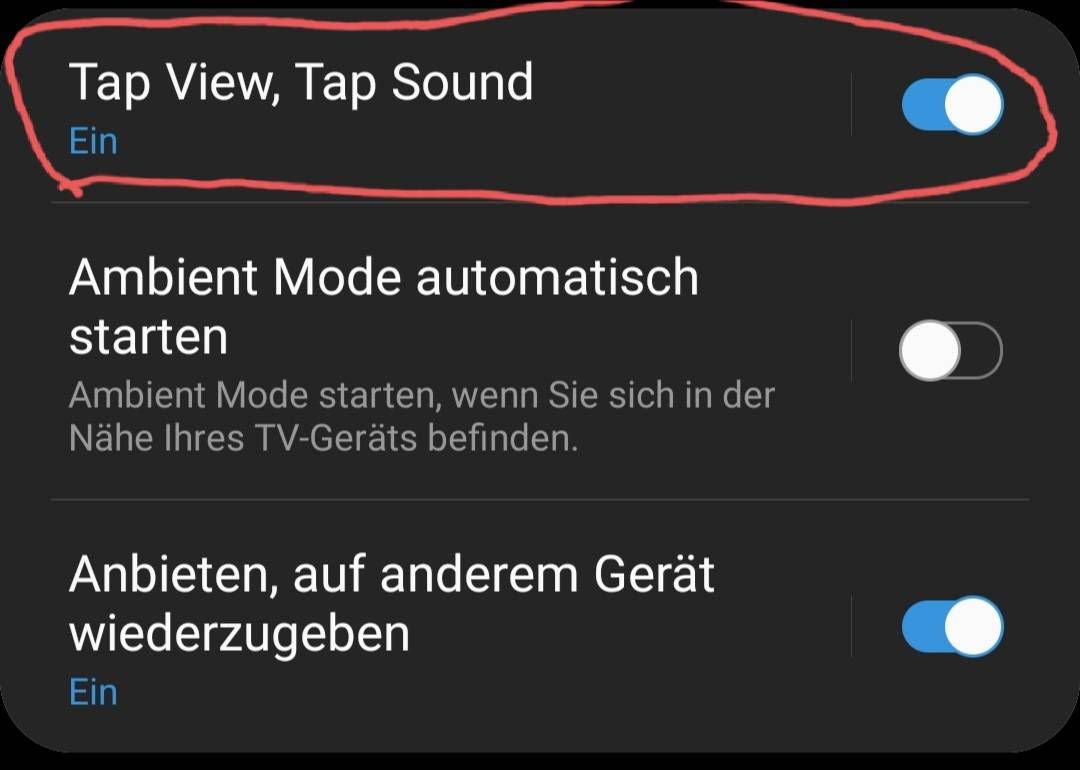

Jedesmal wenn ich am TV (Q70 Serie) vorbeigehe ertönt so ein nervendes Bing und ein Blauer Tropfen erscheint kurz auf dem TV. Wie kann ich das Deaktivieren??

Hast du zufällig dein Handy in der Tasche? Das ist die Tap View Einstellung von der Smart Things App womit du dein Gerät gekoppelt hast. Samsung TVs ab 2020 haben diese funktion. Ob du das im TV abstellen kannst, weiß ich nicht. Aber in der Smart Things app kannst du dies auf jeden Fall abstellen.
Smart Things App -> die drei Striche anklicken -> Zahnrad -> runter scrollen bis: Tap View, Tap Sound. -> ausstellen.
Ja es tritt nur auf wenn das Handy in der Nähe ist. Weisst du wo genau ich das Deaktivieren kann?
Ja, öffne die Smart Things App auf deinem Handy -> die drei Striche anklicken -> Zahnrad -> runter scrollen bis: Tap View, Tap Sound. -> ausstellen.
