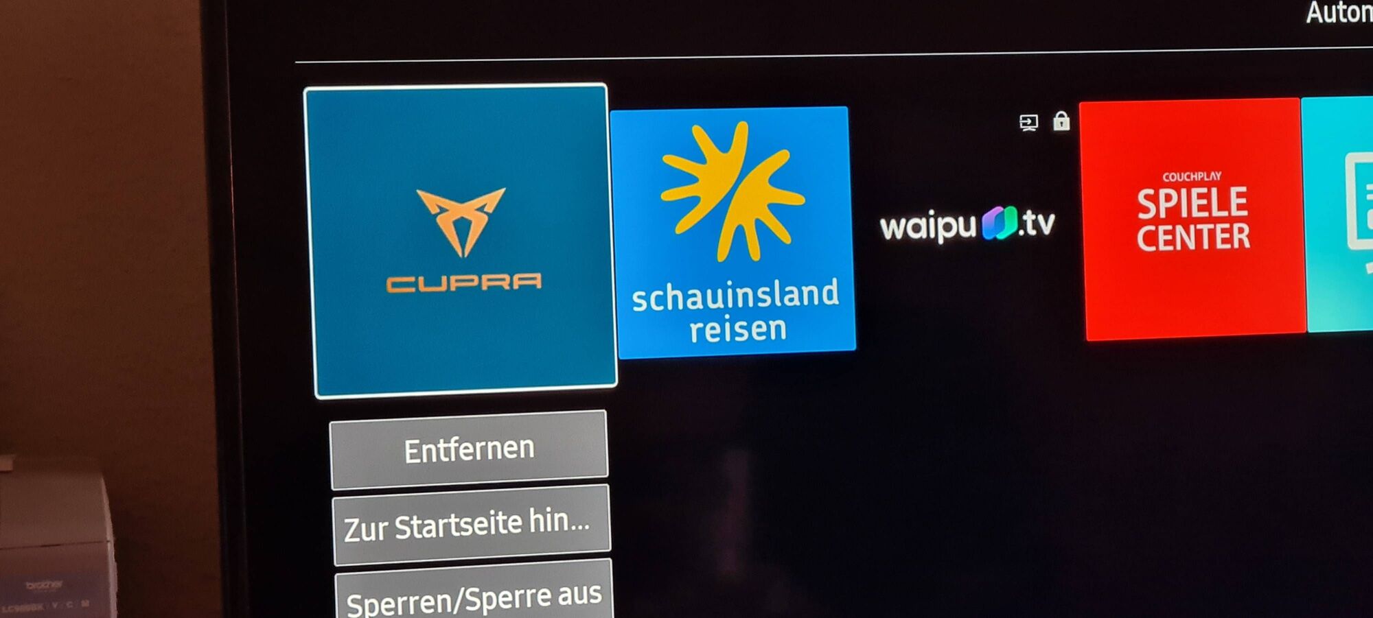

Seit der TV 7099 des neue Update bekommen hat installiert er jedes Mal neu die "cupra und schau Island Reisen" App, ich möchte die scheise nicht aufm TV haben, muss es jedes mal manuell löschen und nach jedem neu start ist es wieder drauf.. Ich möchte den smart hub nicht zurück setzen müssen..
Was soll die kacke und wie behebt man es

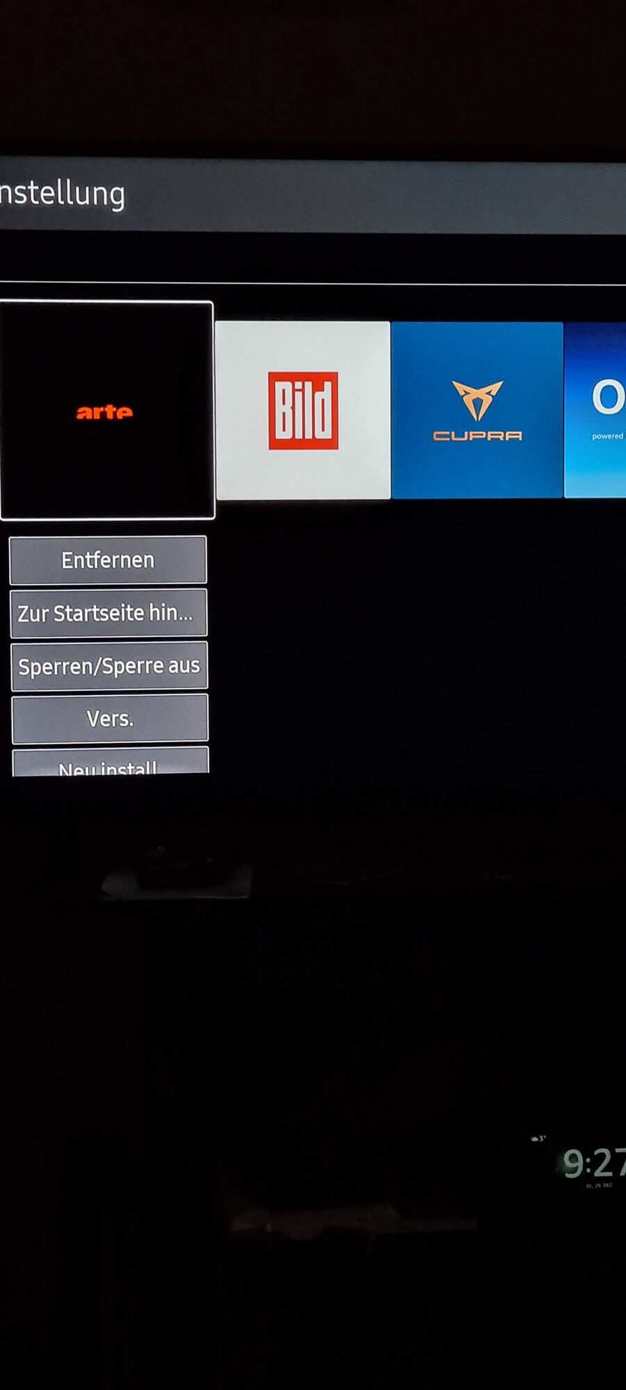

Sperren ist nur Kindersicherung, damit man es nicht starten kann, hab es bei anderen Apps aktiv.. Ich hab des jetz zum 3tem mal deinstalliert weil es jedes mal sich automatisch installiert, dieses cupra geschmarie installiert sich seit letztem update automatisch, des kann doch net sein das der TV ehh rumheult der hat keinen Speicher weil er 5-7 system integrierte Apps hat die man nicht deinstallieren kann, wie chillies, apple tv/musik usw die scheise bra ch ich zb net und kanns a nicht entfernen weils eine system app ist, ich kann nur max 4 weitere Apps installieren und dann heult er rum Speicher voll, und installiert automatisch irgend eine scheise..
Angeblich kann man über ein besagtes "Service" Menü, einiges entfernen aber da soll man vorsichtig sein weils tv schroten kann
O.K., das Service-Menü ist so ohne Weiteres nicht erreichbar. Aber der Support könnte da über die Fernwartung darauf zugreifen. - Ansonsten kann man meines Wissens nur die App-Aktualisierung auf 'aus' stellen. Das würde ja in diesem Fall auch nichts bringen...

in der Tat im besagtem Menu kann man das nicht ausstellen. Das einzige was hilft ist das was der L: @Guyfawke vermeiden will, nämlich den Smart Hub zurücksetzen.
Und dann Südafrika als Land einstellen. Deutsche Apps sind da, eine andere Vorauswahl, kein TVPlus, keine automatisch nachinstallierende Apps wie Cupra (bislang), möglicherweise aber auch keine Senderlogos.
Wie man die Smarthub Ländereinstellung ändert kann ergoogled werden. Es ist kein unzulässiger Eingriff an Stellen nötig, wo man als User nicht hindarf. Ist man nicht zufrieden, kann der Smart Hub jeder zeit wieder zurückgesetzt werden.
