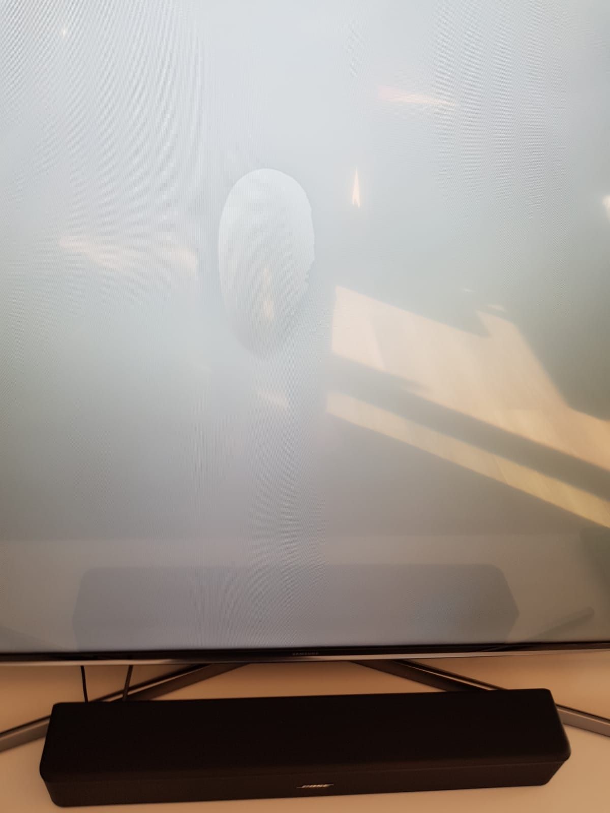

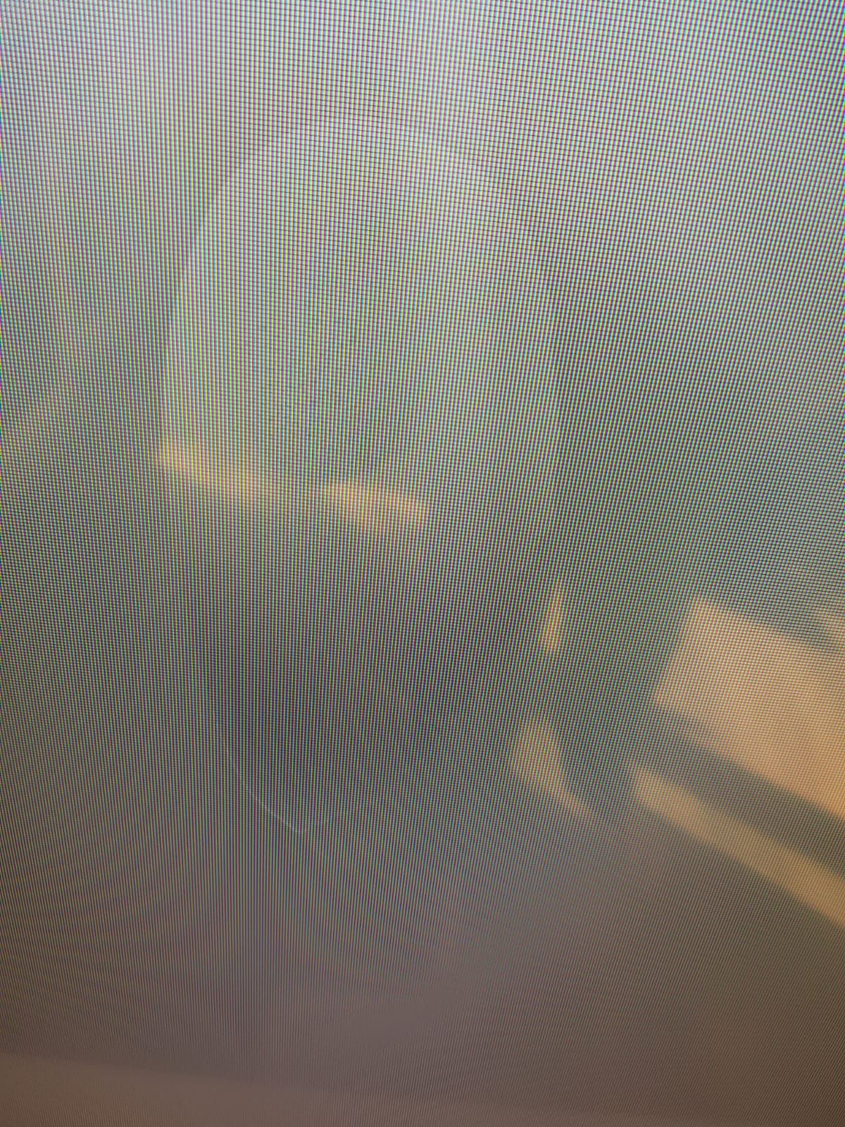

 Der TV ist jetzt ca. 5 Jahre alt. Nun kam dieser Bildfehler. Nur im Hellen gut zu sehen. Kann man da irgendwas machen? Oder neuen kaufen?

Das sieht so aus, als hätte das Display vielleicht einen Schlag/Druck abbekommen. Würde also sagen, dass da keine Reparatur möglich ist bzw sich eher nicht mehr rentieren würde bei einem 5 Jahre alten Gerät.
L: @Kissen sehe ich auch so. Aus meiner laienhaften Sicht, ist das Display hin, so wie L: @Butzefina auch schon erwähnt hat, lohnt eine Reparatur nicht. Ein Displaywechsel ist bei dem Alter des TVs nicht mehr lohnenswert. Da wird wohl bald ein Neukauf fällig werden.
Danke für die Rückmeldungen! Es ist kein Druck oder Schlag gewesen. Es war plötzlich da. Es ist noch in der 5 Jahre Garantie gerade so durch die garantieverlängerung. Vielen Dank nochmal für die Antworten!
L: @Kissen wenn du doch ne zusätzl. 5 Jahresgarantie hast, solltes du schnellstmöglich Kontakt zu deinem Händler bzw. der Versicherung aufnehmen - denn wenn die abgelaufen ist, ist nix mit Kulanz oder ähnlichem.
Wollte schon sagen, wenn du schon die verlängerte Garantie hast, erübrigt sich doch deine Frage, ob man gegen die defekte Stelle was machen kann. Direkt an den Support wenden :D :great:
L: @Nakatan der Samsung Support kann da nichts machen - es sei denn, die 5 Jahresgarantieverlängerung läuft direkt über Samsung (was ich allerdings nicht glaube). Normalerweise werden solche Garantieverlängerungen mit Versicherungsgesellschaften abgeschlossen. Meistens werden diese zusätzl. Versicherungen bei Händlern beim Verkauf mit angeboten und gerne mit verkauft.
Ernst_J hat recht. Der Support von Samsung ist in dem Fall wohl nicht der richtige Ansprechpartner. Oftmals sind bei solchen Garantieverlängerungen dann auch ganz spezielle Bedingungen an die Überprüfung/Reparatur geknüpft - und da sollte man immer an denjenigen wenden, bei dem man die Garantieverlängerung abgeschlossen hat.
Achso! Ich bin von ausgegangen, dass es das auch direkt bei Samsung gibt. Na denn, wieder was gelernt.
L: @Kissen - sieht aus, als wenn dort zwei Layer des Panel adhäsiv zusammenkleben. Kann manchmal von allein passieren, geht dann auch von allein wieder weg. Beschleunigen kannst du das mit einem Fön. Die Stelle vorsichtig, auf niedrigster Wärme-Stufe und mit Abstand, grossflächig „anfönen“. Sollte das nicht funktionieren, kannst du immer noch auf die Garantieverlängerung zurückgreifen.
Wenn dein Gerät, wie du oben schreibst, so gerade noch in der Garantieverlängerung ist, dann wende dich sofort an den entsprechenden Ansprechpartner und verliere nicht unnötig Zeit.
Normalerweise müsstest du beim Kauf Unterlagen bezüglich der Garantieverlängerung bekommen haben, in denen auch die Kontaktdaten des zuständigen Ansprechpartners genannt werden.
Falls du die Unterlagen nicht mehr hast/findest, kontaktier den Händler, bei dem du das Gerät gekauft hast.
Hier wird keine zeit verloren, keine Angst *1f60b.png* danke für die Antwort
