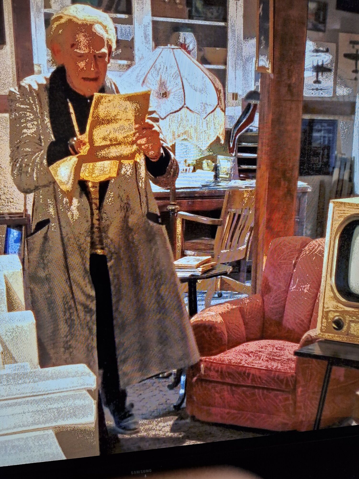

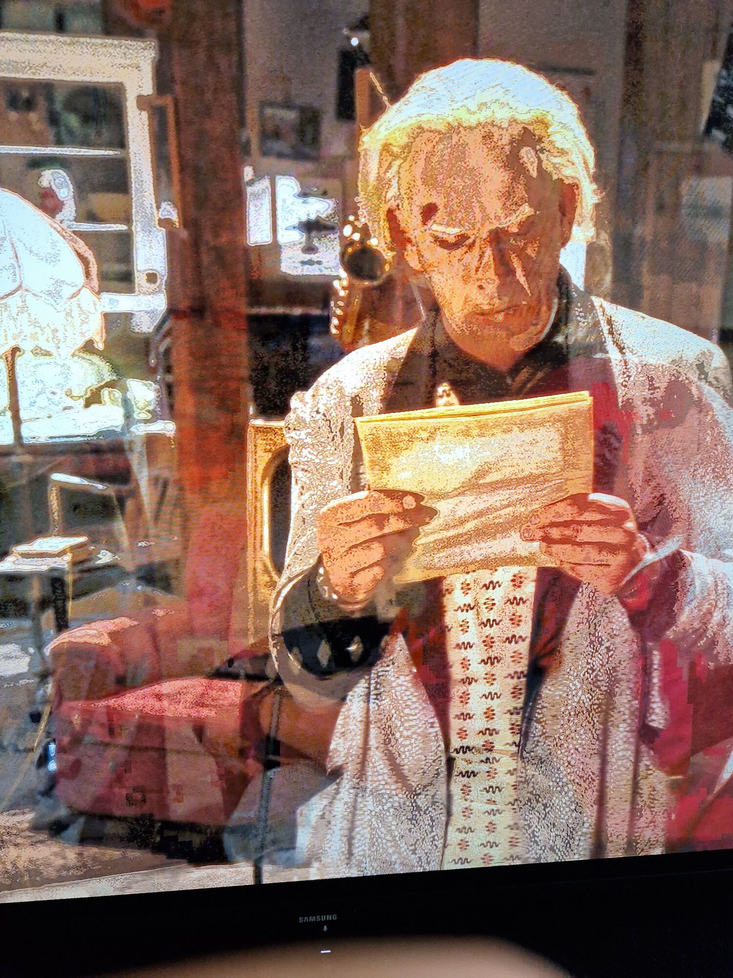

ich versuche einen 4K-Film (Zurück in die Zukunft III) abzuspielen auf meinem TU6979, 43 Zoll. Im Ergebnis erhalte ich gar scheußliches Bild; das Bild wirkt irgendwie "Übersteuert"/"Überzeichnet" bzw. "Unscharf" (vgl. Anhänge)
MediaInfo sagt zum vorliegnden Filmmaterial das folgende:
Video
Format : HEVC
Format/Info : High Efficiency Video Coding
Format-Profil : Main [email protected]@High
HDR format : SMPTE ST 2086, HDR10 compatible
Codec-ID : V_MPEGH/ISO/HEVC
Dauer : 1 h 58 min
Bitrate : 46,0 Mb/s
Breite : 3 840 Pixel
Höhe : 2 076 Pixel
Bildseitenverhältnis : 1,85:1
Modus der Bildwiederholungsrate : konstant
Bildwiederholungsrate : 23,976 (24000/1001) FPS
Color space : YUV
Chroma subsampling : 4:2:0 (Type 2)
Bit depth : 10 bits
Bits/(Pixel*Frame) : 0.241
Nach meinem Verständnis der Bedienungsanleitung sollte der TV das können.
(Eventuell mit Ausnahme der Bildwiederholungsrate von 23,976 bzw. 24 fps; aber da würde ich dann eher ein Ruckeln erwarten; oder?!)
Was könnte hier falsch sein? Gibt es Lösungsideen?

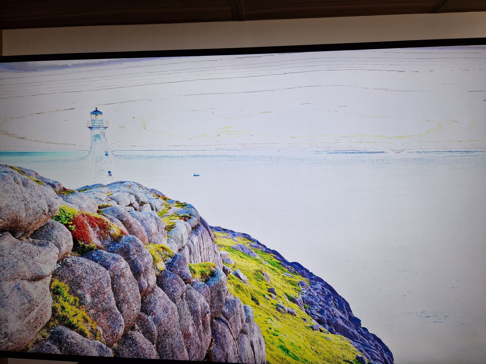

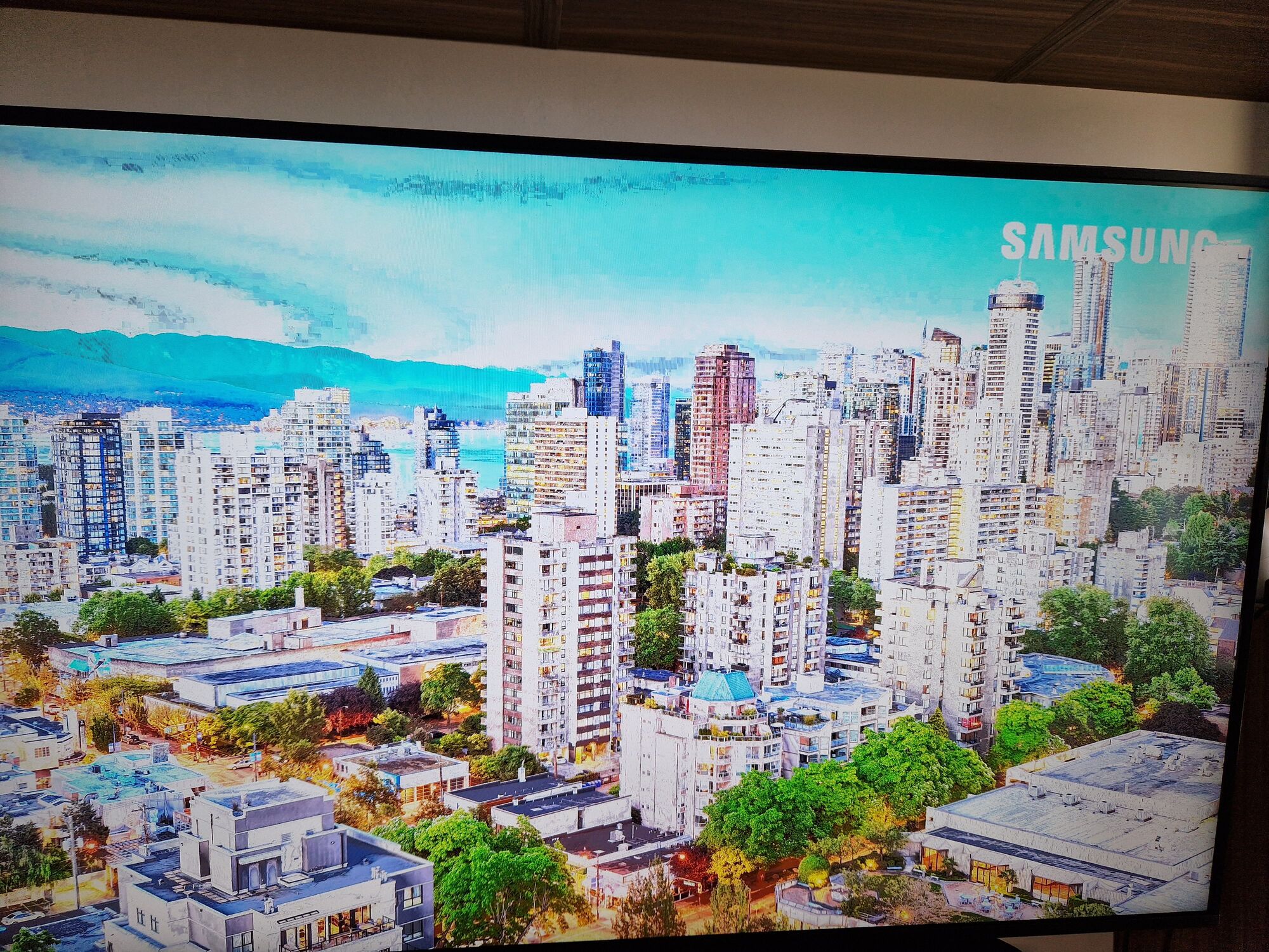

kurzes (unerfreuliches) Update; auch der Samsung Demo-Trailer Wonderland Two (geladen von: Samsung Wonderland Two HDR UHD 4K Demo | 4K Media) und abgespielt von einem USB-Stick am Fernseher selbst zeigt diese Bildstörungen.
D.h. im Umkehrschluss doch: Irgendwas stimmt nicht mit dem TV, oder?!
