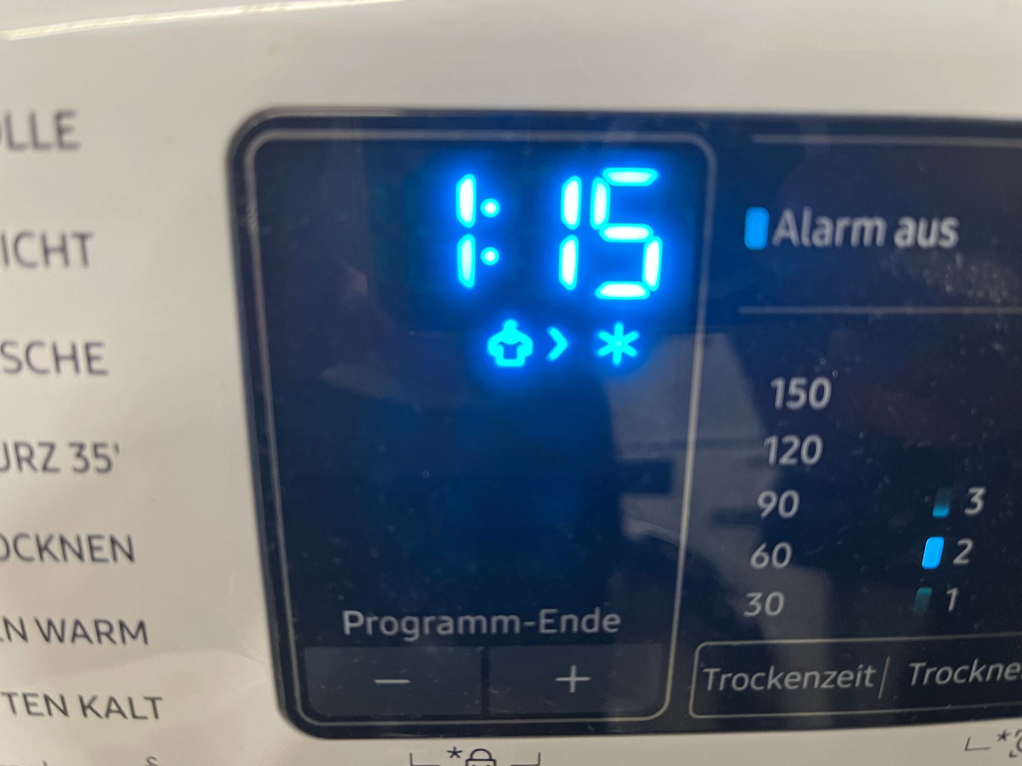

Hallo zusammen, mein Trockner trocknet seit kurzem nicht mehr.
Flusensieb und Wärmetauscher wurden schon gereinigt, das hat aber nichts geholfen.
Im Display wird auch ein Symbol angezeigt, von dem ich nicht weiß was es bedeutet. (Foto hänge ich an). Kann es vielleicht daran liegen?
Der Trockner hat folgende Bezeichnung: DV81N62532W
Danke, die habe ich schon gefunden. Habe auch gefunden, dass es trocknen>kühlen bedeutet.
also er trocknet und dann kühlt er!? Dann liegt es daran wohl nicht, dass er nicht mehr trocknet..
Weiss vielleicht jemand wo das Heizelemt sitzt?

Moin
Du musst es falsch eingestellt haben.
Luften Kalt ist ein Programm, wo Deine Wäsche einmal aufgefrischt wird. Du aber möchtest es ja Trocknen.
Schau, wie ist Dein Schalterknauf eingestellt?
Du hast unten eine Lupe mit einem Plus Zeichen. Das nennt sich SmartCheck.
Lade Dir hier die Bedienungsanleitung mal herunter und suche den Begriff Smart Check. Du benötigst eine weitere App zum Fehlerauslesen. Es steht in der Bedienungsanleitung.
Schau mal dort, wie Du es einstellen musst.
DV6800, Wärmepumpentrockner, 8 kg | Samsung Service DE
Ich habe dieses Symbol bei allen Programmen. Ausser wenn ich auf das lüften Programm wechsle, dann verschwindet noch das „hemd“ welches trocknen bedeutet. Kann vielleicht jemand bestätigen ob das normal ist?
Die App habe ich gerade runtergeladen und den smartcheck gemacht. Laut dem check ist alles in Ordnung
Gehe mal Trocknungsgrad 3 .
Was passiert jetzt?
Normalerweise hast Du ja links den Einstellschalter zum Auswählen der Programme.
Lüftungsprogramm . Ja das wäre korrekt. Das Hemd muss verschwinden, weil es nur Lüftet
Es hat was mit Auffrischung zu tun.
Wie ist Deine Trockenzeit eingestellt? Kann da auf dem Display kein Zeichen erkennen? Müsstet Du da mal schauen, wenn man eine Zeit erlaubt, das es verschwindet?
