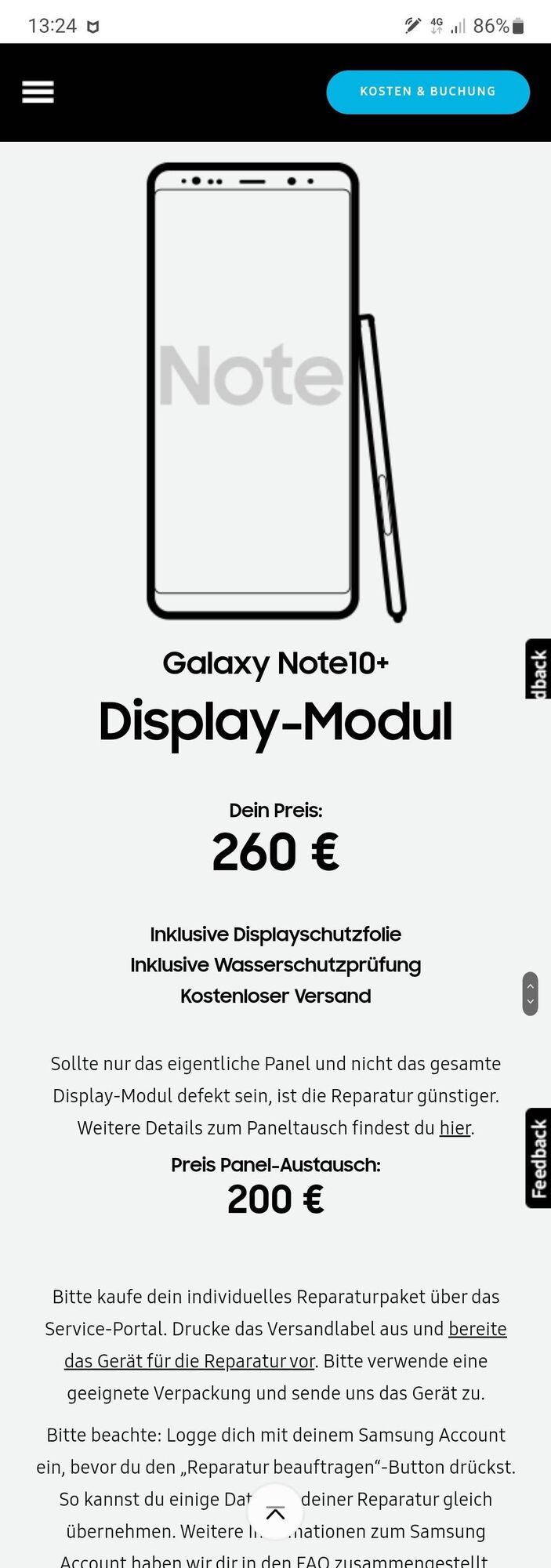

Bei meinem Note10+ spinnt die Touch Eingabe, eigentlich klar, Display Fehlerhaft, austauschen lassen….
Nur ist das Problem ich bin mir nicht sicher ob das Problem wirklich hardwareseitig ist oder doch softwareseitig ?
Nämlich ist das so: wenn die Toucheingabe einfriert und ich das Handy ganz kurz an- und ausmache (Standby nicht komplett ausschalte) geht alles wieder für einen gewissen Moment so 1-2 Minuten.
Und ich habe das Handy auch schon versucht komplett zurückzusetzen.
Immer noch das gleiche Problem.
Kann mir jemand Helfen oder weiß jemand ob das wirklich nur das Display ist?
Ich habe selbst auch ein Note 10+ in Gebrauch.
Bis jetzt funktioniert noch alles bei meinem über 3 Jahre alten Gerät.
Von einem Displaytausch würde ich abraten.
Meiner Meinung nach lohnt sich die Investition von 200€ bis260€ nicht mehr.
Laut Aussage eines Samsung Support Mitarbeiters, gibt es nach Juli 2023 überhaupt keine Sicherheitspatches mehr für das Note 10+.
Einen Versuch wäre es wert, den Samsung Support anzurufen.
Tel.: 06196/7755577 Die Mitarbeiter sind kompetent, stets freundlich und hilfsbereit.
Die können sich im Wege der Fernwartung auf dein Gerät aufschalten und nach Fehlern suchen und diese ggf auch beheben.
Die helfen dir auch nach Ablauf der Garantie/Gewährleistung.
