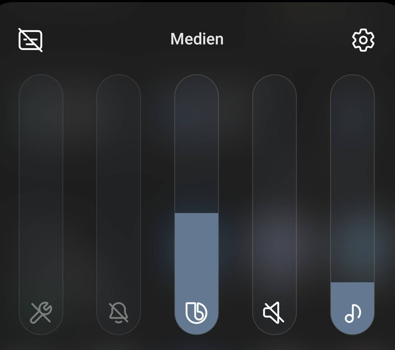

Drücke mal die Laut-/Leistetaste, dann erscheint der Balken für die Lautstärke. In den Balken oben auf die 3 Punkte drücken, dann siehst du das Menü und kannst die jeweilige Lautstärke einstellen.
Nein habe ich nicht. Mir wird allerdings ein Kopfhörer Symbol angezeigt, wenn ich zu.B. eine Sprachnachricht lauter stellen möchte. Das ist merkwürdig
Hier sind alle Regler hoch, auch dort wird mir ein Kopfhörer angezeigt
