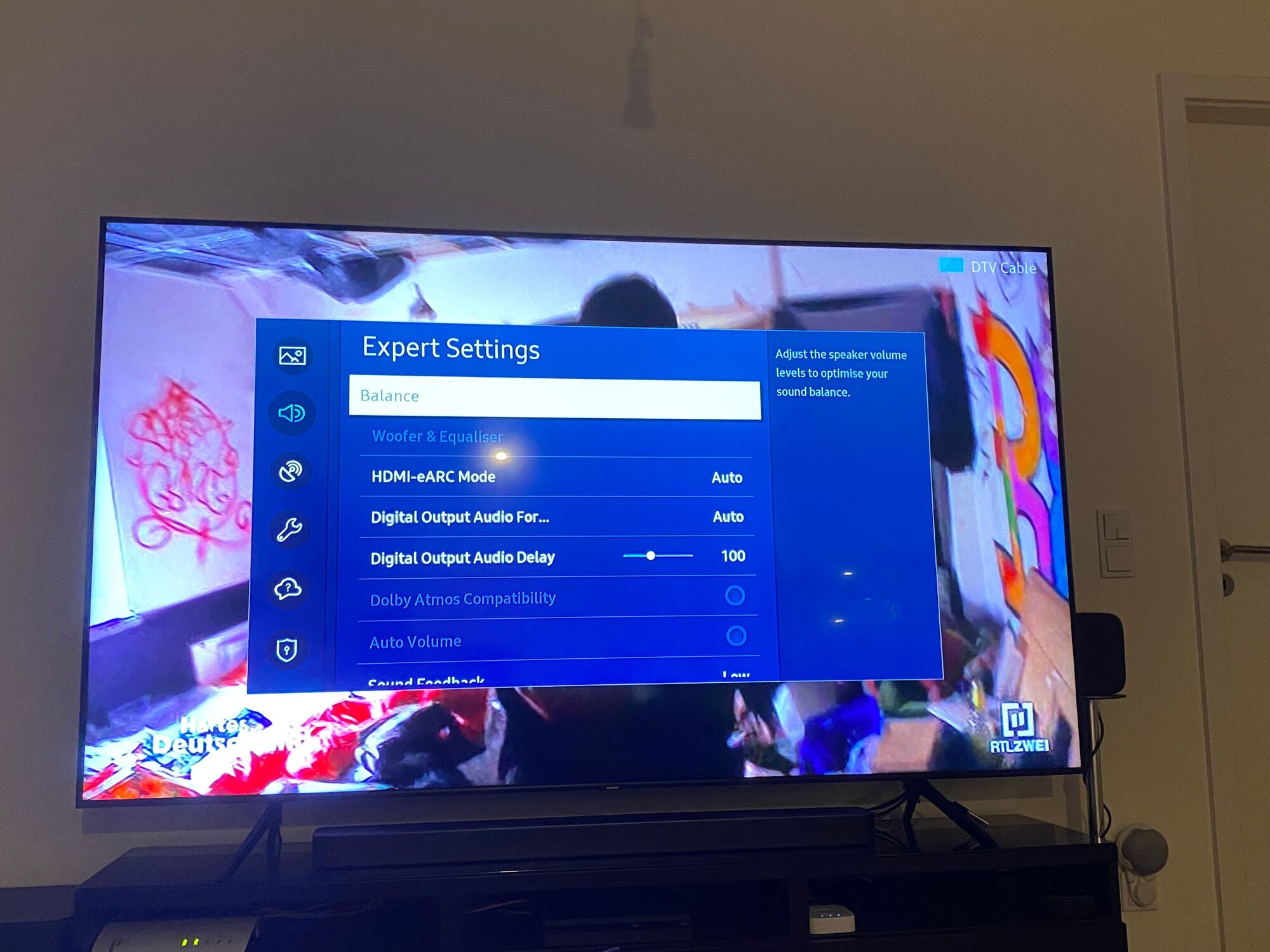

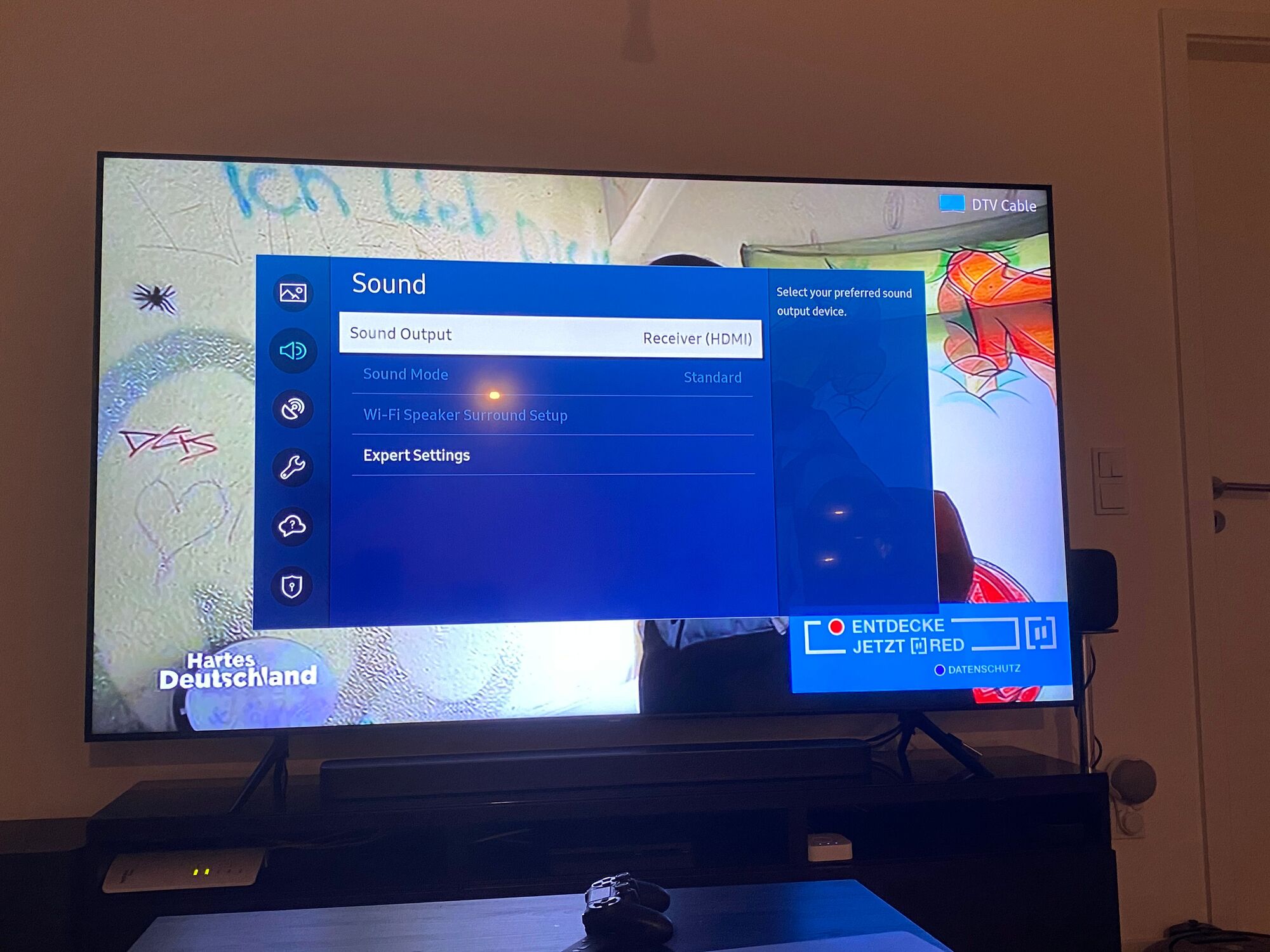

L: @Silveiras - welche Soundbar ist das, wenn ich fragen darf? Kannst du bitte mal ein paar Screenshots von den Toneinstellungen im Menu posten?
Ich habe eine JBL 5.1 des neuesten Modells. Ich habe nichts an den Soundeinstellungen geändert.
