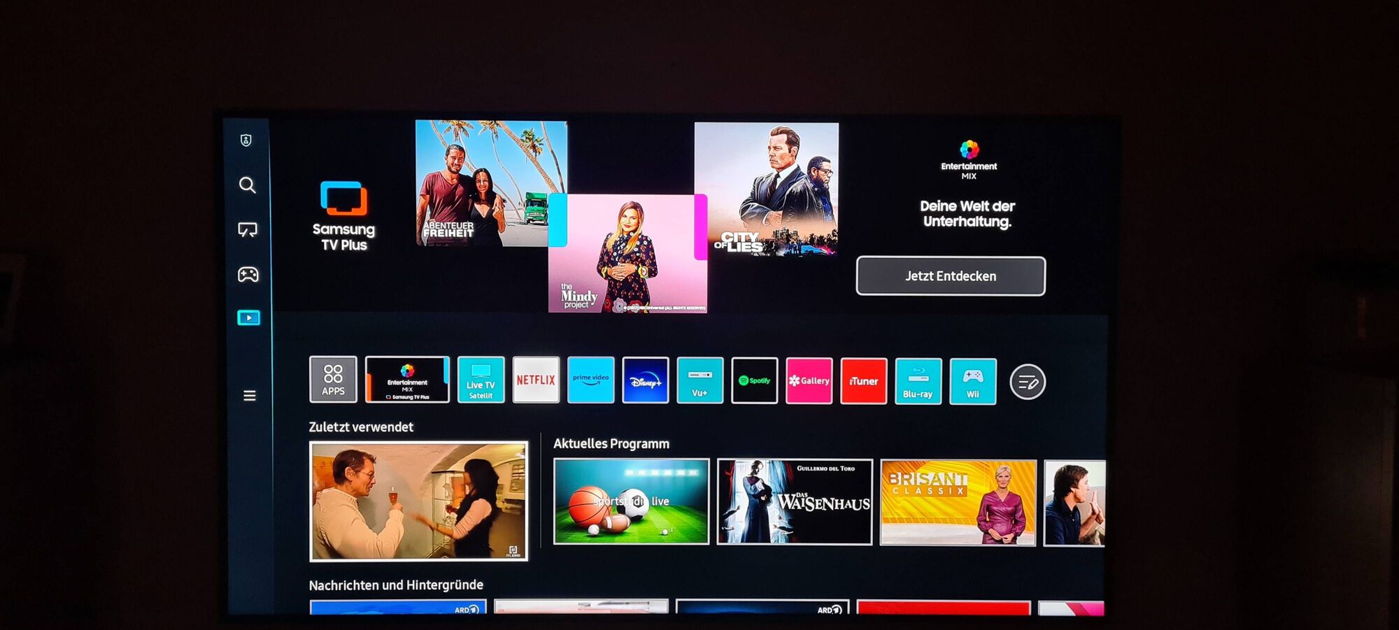

Aber was absolut garnicht geht, dass ich keine quellenwahl für ALLE angeschlossenen Geräte habe wenn ich auf die Home-Taste drücke!Um meine Spielekonsole auszuwählen muss ich erst umständlich nach links bis ich dann von Medien auf Spiel wechseln kann.
Dann muss ich weiter 1x runter und 3x nach rechts bis ich endlich meine Konsole auswählen kann!Wer denkt sich so einen Schwachsinn aus?!?!

Also ich habe das versucht.
Ich kann die Quelle HDMI 4 (an dem Port wo die Playstation direkt dran hängt) nicht unter "Medien" hinzufügen.
Bei meinem älteren Fernseher habe ich ja die Favoritenliste, die unten eingeblendet wird wenn ich die Home Taste drücke.
Laut Samsung Hotline wurde mit den 2022er Modellen das komplette Menü geändert.
Scheinbar gibt es keine klassische Favoritenleiste mehr.
Nur noch die Favoriten "Apps" und dort kann ich keine Quellen hinzufügen.
Siehe Bild, das kommt beim Druck auf die Hometaste.
Die Konsole ist zwar immer komplett aus, aber unter den Favoriten der "Spieleseite" ist sie immer da.
Ich habe jetzt die "Playstation App" im Menü "Spiel" (linkes Menü) nochmal entfernt.
Habe es dann über "verbundene Geräte" zum "Startbildschirm" hinzugefügt.
Leider lässt der Fernseher ist nicht zu, diese "App" in das Menü "Medien" zu packen wo alle meine anderen Geräte und Apps sind....
