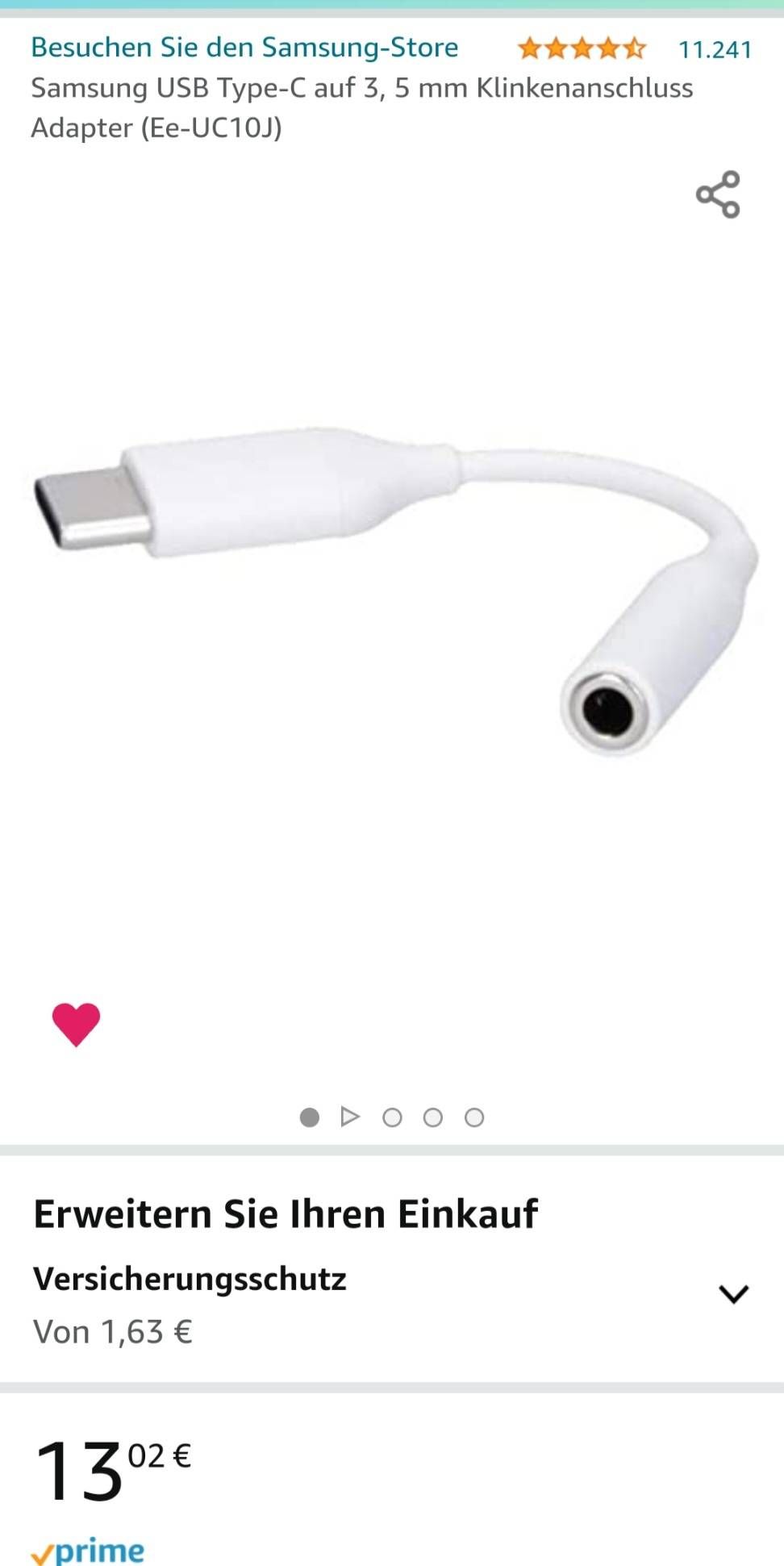

Bin im Moment überfragt, ob das Tab A8 auch die Tonausgabe über USB-C unterstützt. Aber wenn ja, wäre das eventuell eine Option die Klinkenbuchse zu umgehen und Störungen zu vermeiden.

Bluetooth ist auf der Bühne zu unsicher, was Störungen anbelangt. Sicher ist da nur Kabel, bin also auf eine saubere Funktion des Tablets angewiesen. Ich habe mir einen USB C - 3,5 mm Klinke-Adapter gekauft in der Annahme, dass dieser Chip den Sound übernimmt und nicht knackt, aber: Pustekuchen, der selbe Mist wieder. Ich schaue mir mal die Konkurrenz an und kaufe dort etwas Funktionierendes.
