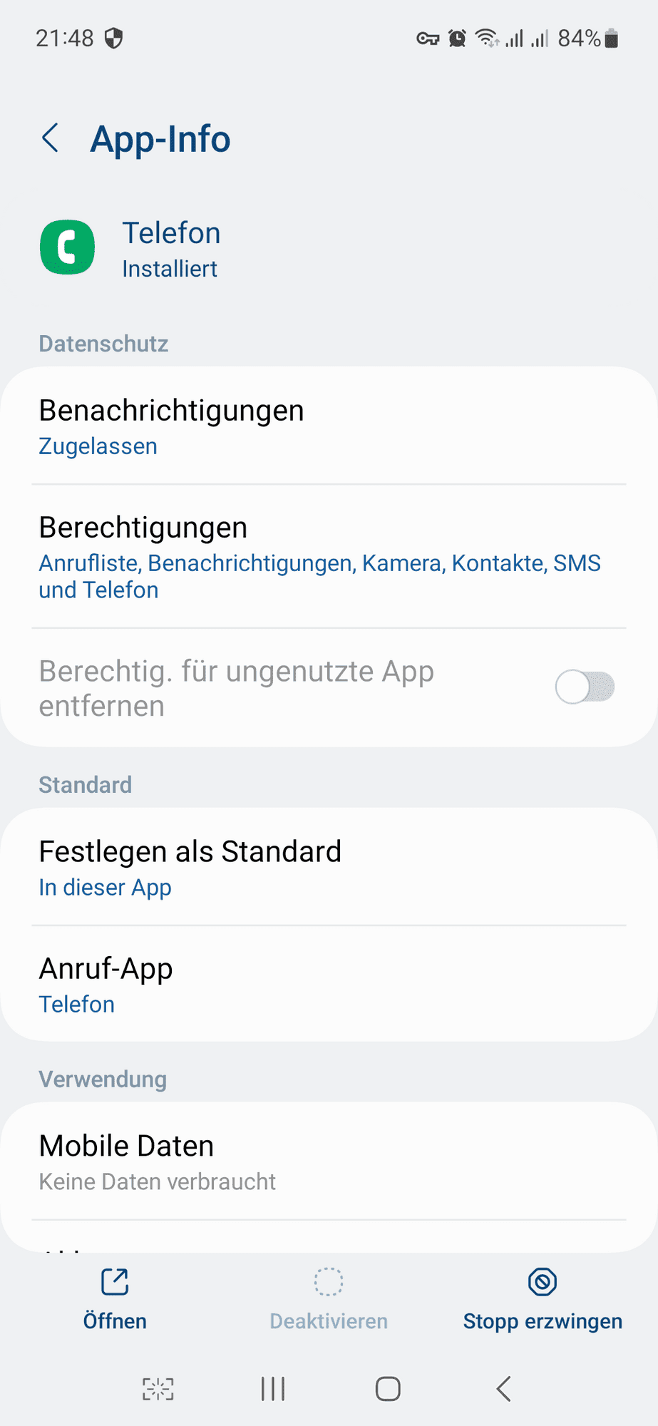

Halte auf die Telefon App, tippe auf das i.
App Info.
Vergleiche meine Einstellungen mal mit Deiner .
Zum Schluss gehe auf Speicher.
Lösche im Speicher alle Daten .
Alle Fenster schließen, Handy Neustart.
Danach öffne Deine Telefon App .

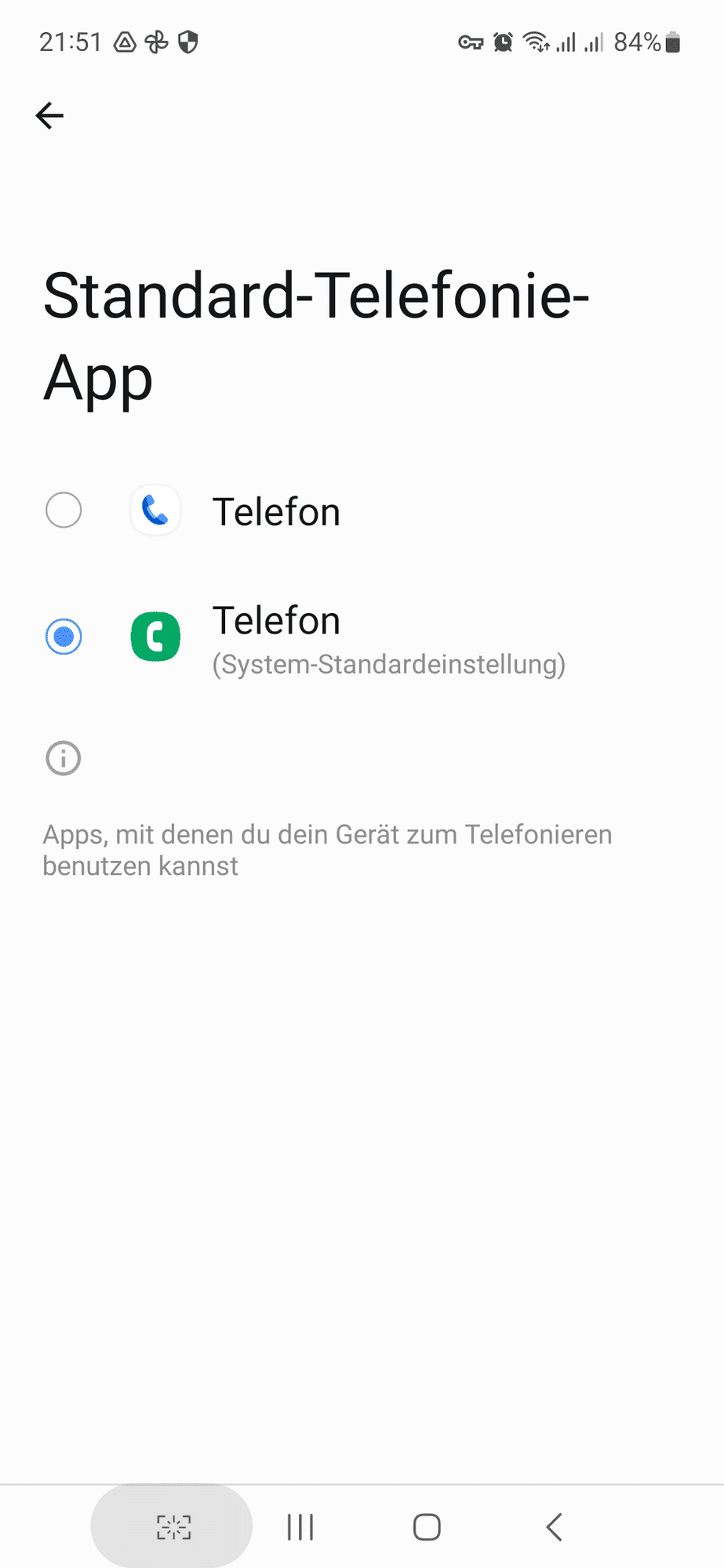

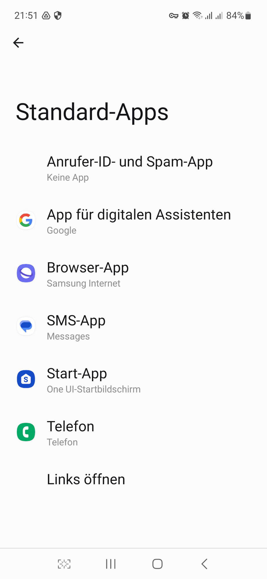

Was ist da erlaubt ?
L: @ErdbeerSchrippe

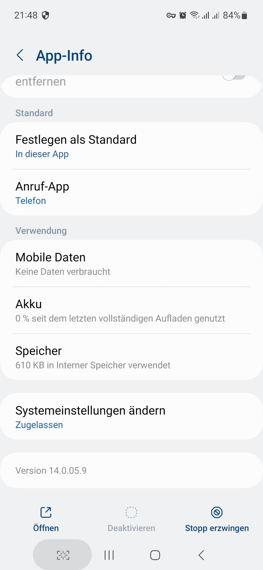

Ich würde ja gerne meine Einstellungen mit deinen Einstellungen vergleichen, aber wie? Kannst du sie mal posten? Den Speicher habe ich schon zig mal gelöscht, bestimmt genau so viele Neustarts, vor und nach Wipe Cache Partition und Repair Apps, ohne Ergebnis. Ich hänge mal Screenshot von den App-Infos und Einstellungen bei den Standard-Apps ran. Die ebenfalls installierte Google Telefon-App hatte ich zwischenzeitlich auch deinstalliert, hatte auch nichts gebracht.

Deine Einstellungen sind super.

Deine Einstellung sind aber sauber.

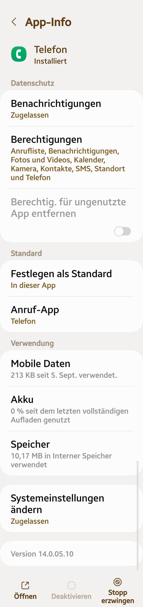

Die fehlenden Berechtigungen habe ich nochmals erteilt, ohne Erfolg, hatte ich zwischendurch aber auch erteilt. Ich habe aber gesehen, dass deine Telefon-App eine neuere Version ist als meine. Ein Update wird mir nicht angeboten. Ich hoffe zwar, dass die neue Version, wenn sie denn mal bei mir aufschlägt, das Problem beseitigt, aber trotzdem suche ich weiter nach einer Lösung, da ich nicht weiß, ob das Update mein Problem beseitigen wird.
Das Bild ist vom Fold, schaue morgen bei meiner Frau mal nach, was sie bei dem FE S21 hat .
