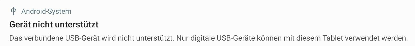

ich möchte mein Bose QC20 an meinem neuen Galaxy Tab S6 nutzen. Leider ist nicht klar ersichtlich welchen USB-C zu Klinke Adapter ich dazu verwenden muss.
Laut diesem Beitrag ist der EE-UC10J nur für das Note10.
Samsung listet kein passendes Zubehör für das Tab S6 und ein von Amazon bestellter Adapter funktioniert nicht.
Wenn ich diesen Adapter einstecke passiert erst noch nichts aber sobald ich in den Adapter mein QC20 einstecke meldet das Tab:
Welchen Adapter kann ich nun benutzen?
Vielen Danke für Hilfe

meine Kollegen vom technischen Support haben mir bestätigt, dass der USB-C auf Klinken-Adapter EE-UC10J auch mit dem Galaxy Tab S6 funktioniert.
Das Tablet hat ein digtales Audiosignal an USB-Anschluss und funktioniert nur mit digitalen USB-Kopfhörern. Da letztere teuerer sind empfehle ich einen Bluetooth-Hörer, für weniger als 50 € gibt es einige Gute von div. Herstellern. Übrigens in der Bedienungsanleitung findet man, wenn man sucht diese Information. Ich hatte dies auch und so vergebens den Adapter vom Tab s5e meiner Frau vergebens mit meinen alten Analoghörern nutzen wollen.

@Schwalbe9 schrieb:Das Tablet hat ein digtales Audiosignal an USB-Anschluss und funktioniert nur mit digitalen USB-Kopfhörern.
Das Galaxy Tab S6 funktioniert bei mir mit allen jahrzehntealten Kopfhörern - allerdings nur mit einem digitalen Adaper mit integriertem DAC. Rein analoge Adapter funktionieren nicht (immer auf die genaue Artikelbeschreibung achten)! Wenn man sichergehen will, dann holt man sich den oben genannten Originaladapter von Samsung, den EE-UC10J USB Type-C auf 3,5 mm Klinkenanschluss Adapter. Kostet im Samsung-Shop im Moment nur 7,43€ inkl. Versand:
