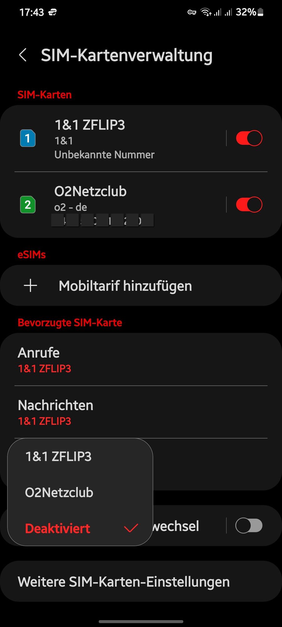

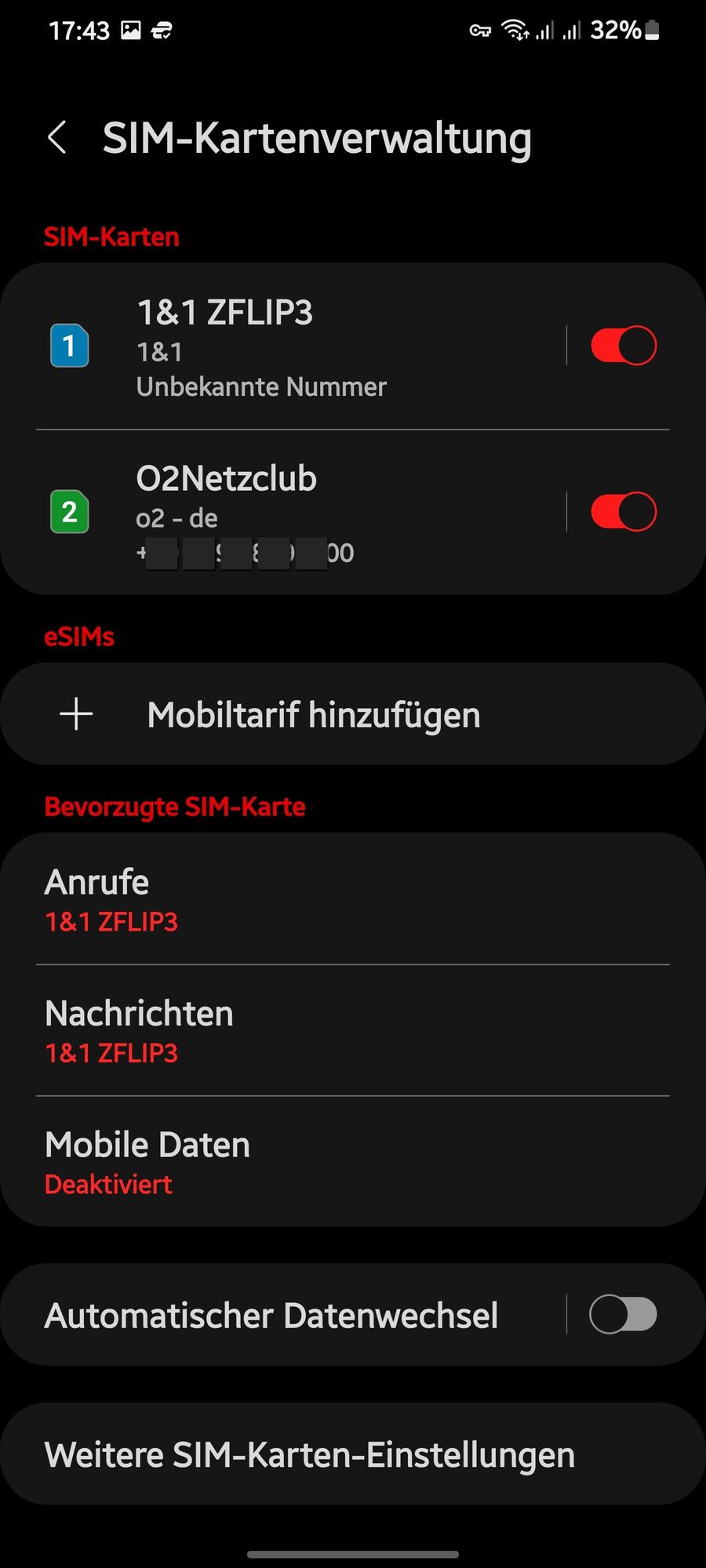

Hier ein Beispiel, wenn ich das machen würde wollen, dann kann ich auswählen welche Karte ich für die mobilen Daten nutzen möchte, dasselbe kannst du mit deinem Note10 machen.
Du gehst jetzt unter Einstellungen> Verbindung> Simkarten Verwaltung.
Dort musst du bei
"Bevorzugte Sim-Karte" die Option
"Mobile Daten" öffnen, tippe die SIM-Karte 2 für Mobile Daten einschalten.
LG Dantjéll
Ja das ist möglich, hier ein Link schau dir das an.
Wenn z.b die Vodafone inaktiv ist was mobile Daten betrifft, dann kannst du die andere O2 Karte als Mobile Daten nutzen, du musst es nur umschalten siehe Screenshot!
Lg

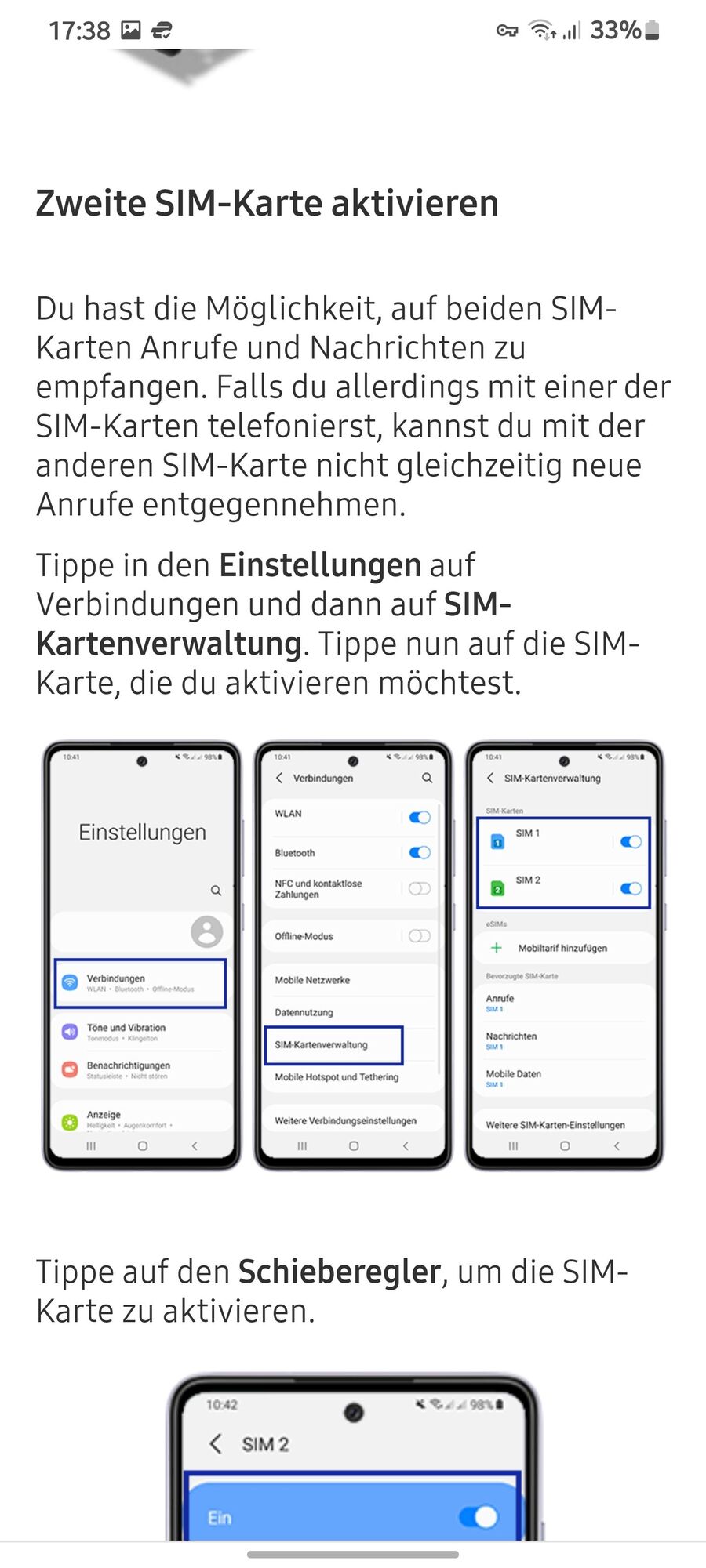

Dual-SIM-Karten Funktion und Verwendung
