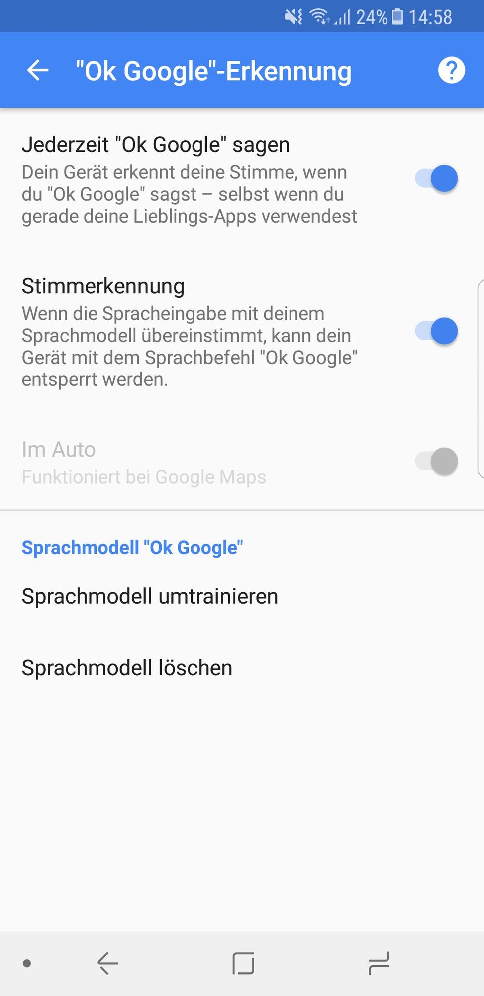

Falls du eine Entsperrmethode wie PIN, Passwort, Fingerabdruck etc. nutzt, dann sieht das beim Google-Assistant so aus:
bei gewählter Entsperrmethode
Die Stimmerkennung umgeht die Entsperrmethode und geht direkt vom Sperrbildschirm in den Google Assistant.
