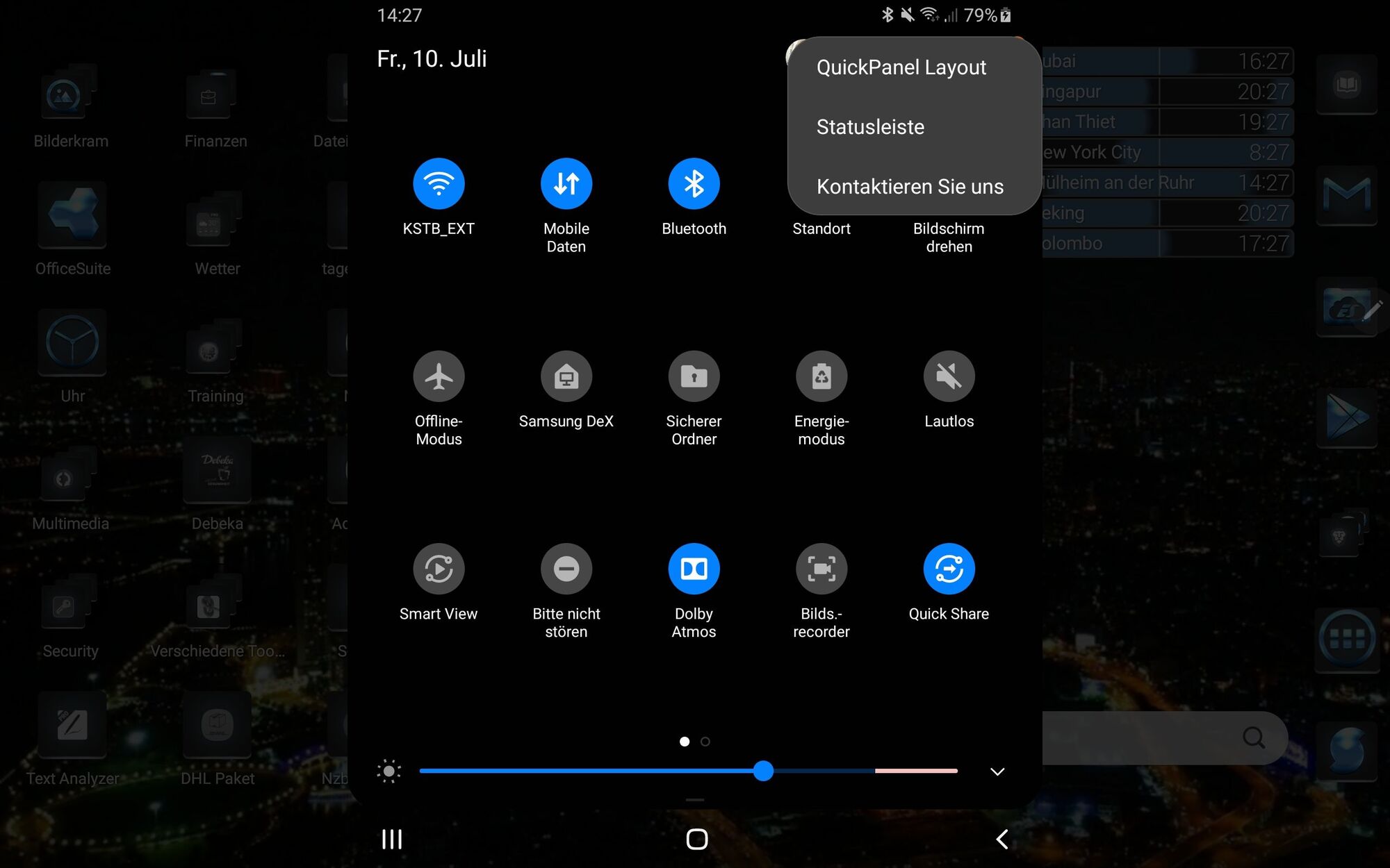

Nachdem ich das Samsung UI Update und das Update auf Android 10 installieren durfte, kann ich die Schnellstartleiste nicht mehr bearbeiten. Ich kann weder die Icons verschieben und neu anordnen noch Kacheln hinzufügen. Die beiden Menuepunkte gibt es nicht mehr. Habe ich etwas übersehen oder gibt es die Funktion nicht mehr?
Den System UI-Tuner gibt es offensichtlich auch nicht.
Wie also kann ich die Leiste nach meinen Bedürfnissen anpassen?
Gruß
Thomas
    Auf dem Bild wurden die 3 Punkte schon Gedrückt deshalb die Anzeige ! Nur Fehlt dort die Schaltflächenanordnung ! Das 1 Foto zeigt die Waagerechte Anzeige das zweite Hochkant L: Lösung in ursprünglichem Beitrag anzeigen
    L: @ttom99
    Eigentlich zieht man es komplett nach unten. Jetzt drei Punkte klicken.
    Schaltflächenanordnung tippen.
    Dort kann man es nach seinen Wünschen gestalten.
    so kenne ich es auch, ist auch auf meinenm Handy so (S8+ mit Android9)
    Aber seit dem Update gibt es die Menüpunkte auf dem Tablet nicht mehr.
    Ich habe das Tab S6 und es ist wie auf meinem Note 10 +
    1 x Runter Zahnrad 2 × Runter Zahnrad und 3 Punkte !
    Wie gesagt: Bei mir fehlen die Punkte.
    Das war es :great: Hochformat geht. Alles gut. Herzlichen Dank für den Tipp.
