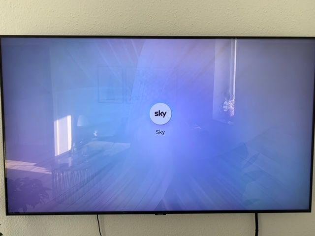

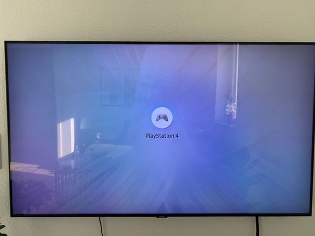

Ich habe einen QLED GQ55Q60 und folgendes Problem. Jedes Mal, wenn ich von einer HDMI Quelle zu einer anderen wechseln möchte, kommt angehängtes Bild. Dieses Bild wird dann bis zu 20 Minuten angezeigt bevor es auf das TV Programm oder die Spielekonsole umspringt.
könnt ihr mir hier helfen ?
Danke !

L: @RbnKlr93 - das hört sich nach eine HDMI-Sync-Problem an. Als Erstes würde ich die HDMI-CEC-Funktionen aller Geräte deaktivieren, beim TV nennt sich das Anynet+. Anschließend als Geräte vom Netz nehmen, beim TV eine Powerreset machen und dann schauen, wie der Stand der DInge nach dem erneuten Verbinden der Kompnenten ist.
