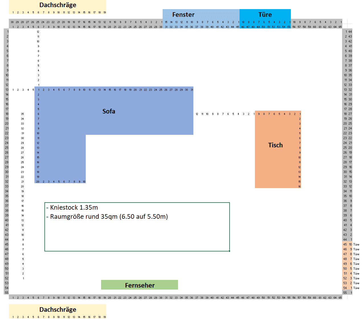

Hast du zufällig auch noch eine Dachschräge in deinem Raum und könntest hierzu deine Erfahrungen teilen? Oder hat jemand anderes von euch die Soundbar unterm Dach im Einsatz?
Ich habe eine Skizze über das angedachte Raumlayout beigefügt. Über der Soundbar selbst wäre die Decke bei mir noch flach, zu einer Seite hin beginnt jedoch unmittelbar die Dachschräge, der Kniestock ist 1,35m hoch. Auf der anderen Seite läuft die Decke ganz normal flach aus. Würde mich freuen, wenn einer von euch zu diesem Punkt seine Erfahrungen teilen würde.
Entgegen der Aussageim örtlichen Media Markt scheint die Soundbar Dachschrägen und andere räumlich suboptimale Gegebenheiten nämlich nicht automatisch ausgleichen zu können. Dies schreibt zumindest rtings im Test, wobei das so ziemlich der einzige Kritikpunkt ist. Abgesehen davon scheint das Paket sehr gut zu sein und das hast du ja auch bereits bestätigt @PoPeYe.
