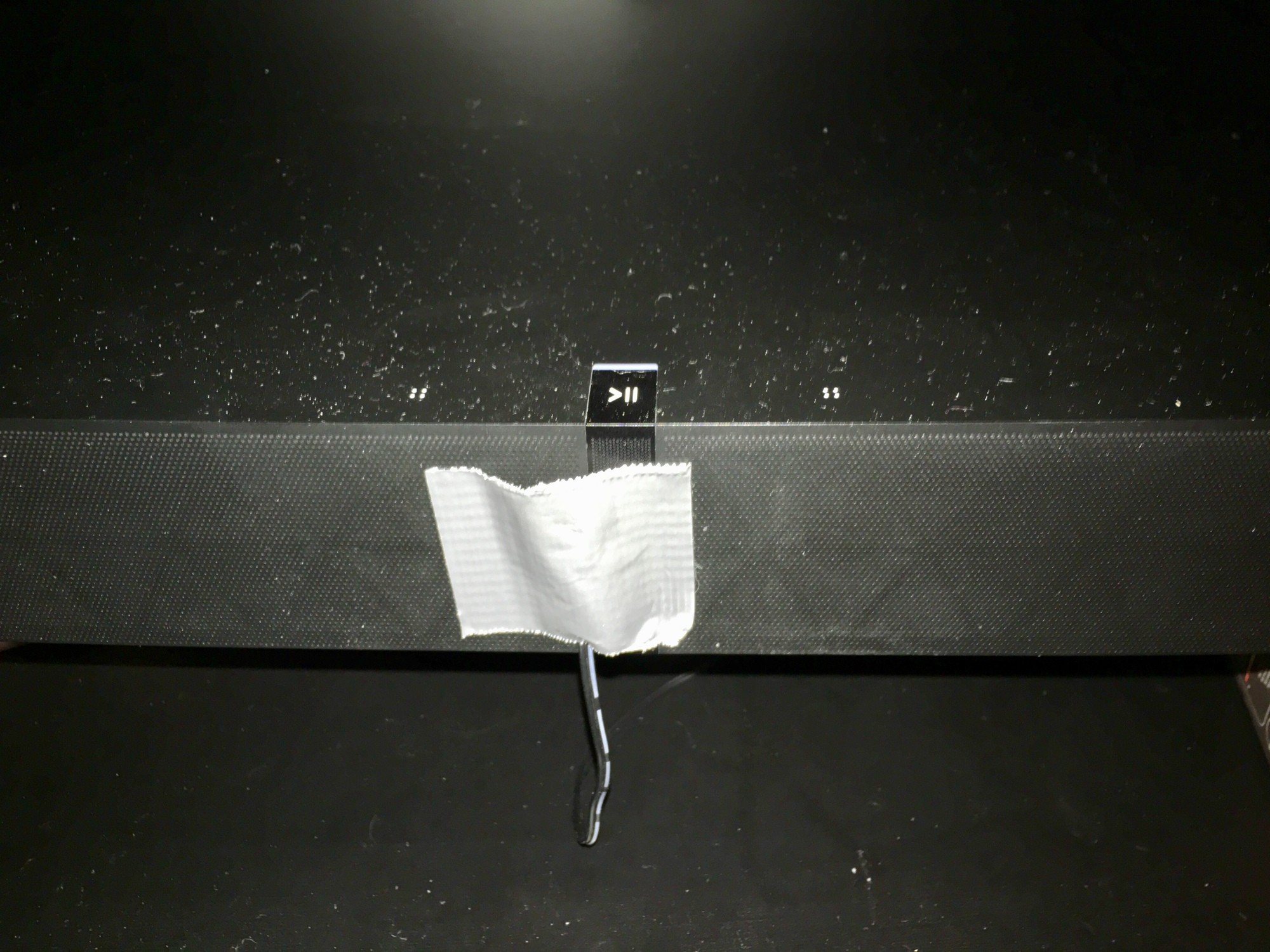

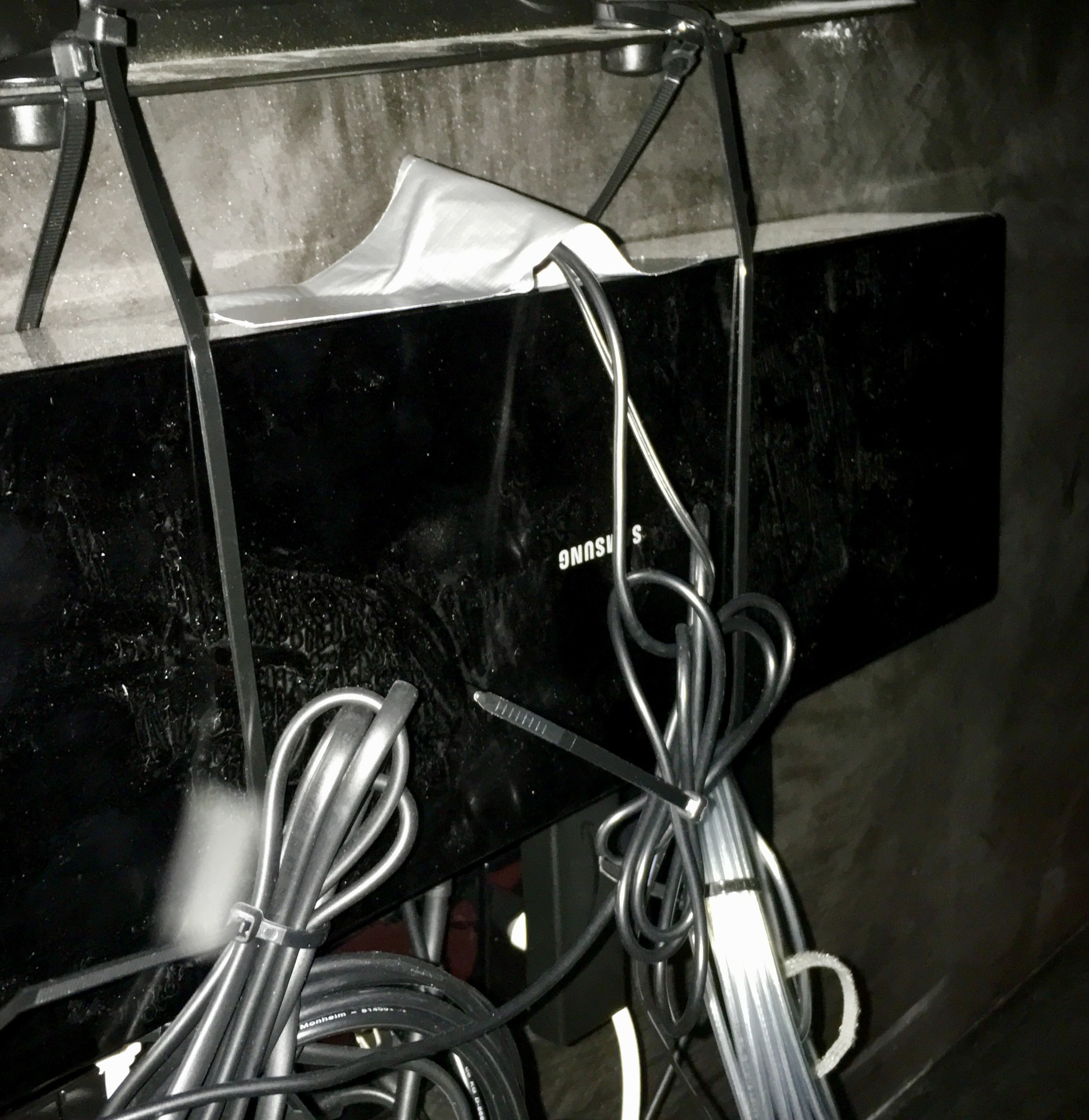

Sorry für die späte Antwort, sind gerade umgezogen. Ja, konnte das Problem (über Umwege) lösen. Hier die Beschreibung. Eine Samsung-One-Fernbedienung mit Sonos Heimkino Speakern verwenden. Um das IR-Signal von der Samsung-Box, die bei mir hinter dem Fernseher sitzt, zur Sonos Kiste im Sideboard zu bringen, habe ich mir eine IR-Verlängerung besorgt. Damit funktioniert das ganz prima. https://www.amazon.de/dp/B017XOU6RM/ref=cm_sw_r_wa_api_bIOhCb0AGDJ52

Samsung-BoxDa ich in den Unterlagen der Anbieter keine Info finden konnte wo die IR-Augen versteckt sind, schicke ich anbei zwei Bilder, wo ich die IR-Verlängerung angeklebt habe. Hier funktioniert es bei mir jedenfalls. Zu Weihnachten hatte ich übrigens nachträglich eine X-Box angeschlossen, wodurch die Sonos-Koppelung wieder aufgehoben wurde. Musste es neu einrichten, aber wusste jetzt ja wie es geht. Seither läuft es problemlos.
Samsung-Box
Sonos-Box
