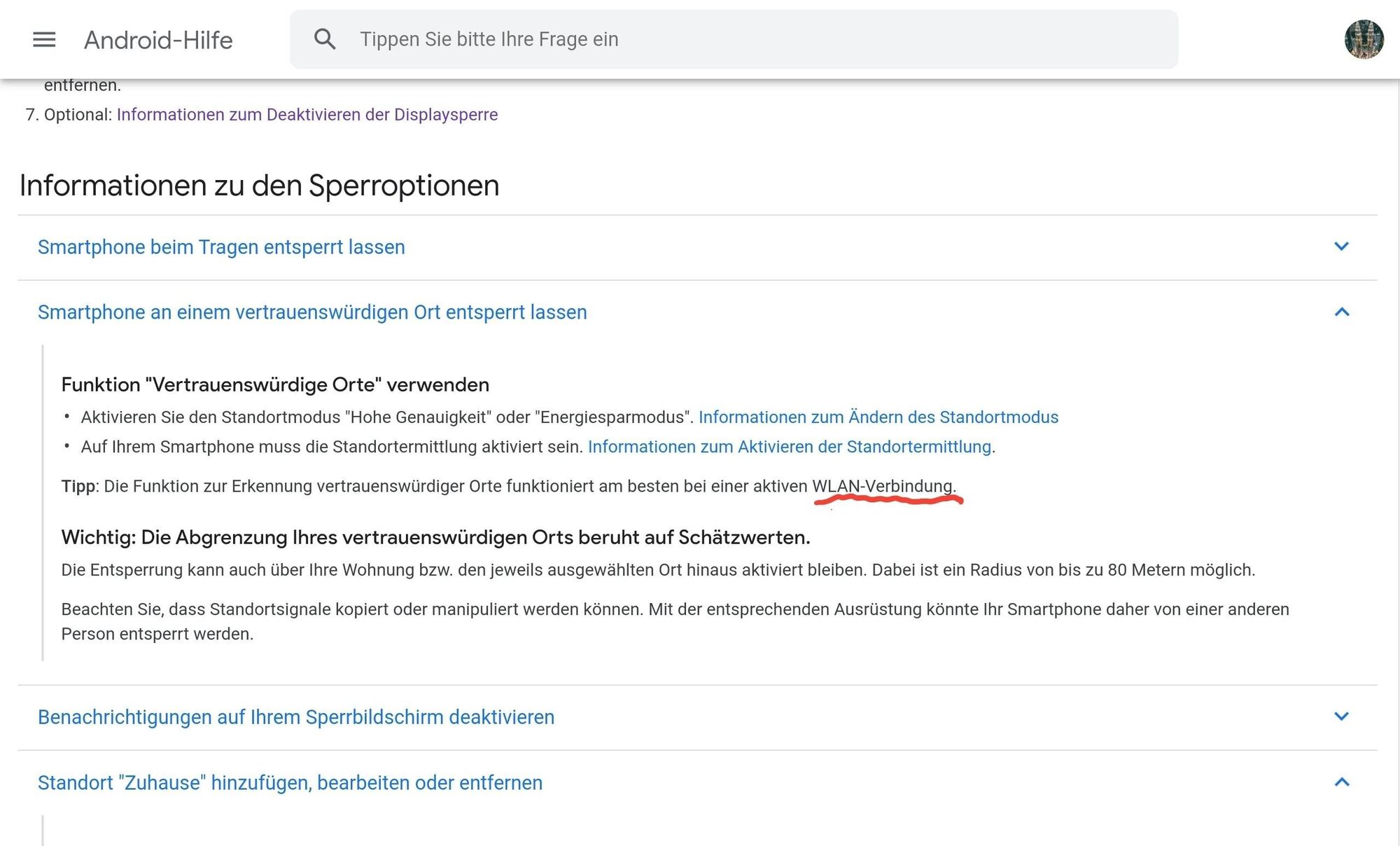

Hier gibt es Hilfe
Festlegen, wann Ihr Android-Smartphone entsperrt bleiben darf - Android-Hilfe

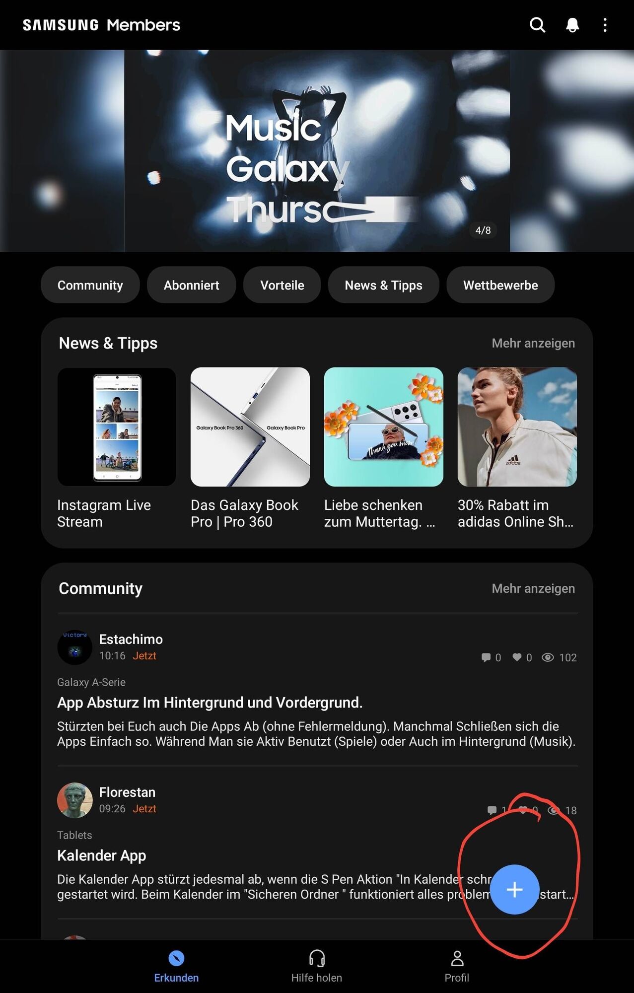

Auf Startseite vom Members siehe Screenshot.

Das mit der Members App, Hilfe holen tippen, Fehlerbericht senden wäre eine super Sache.

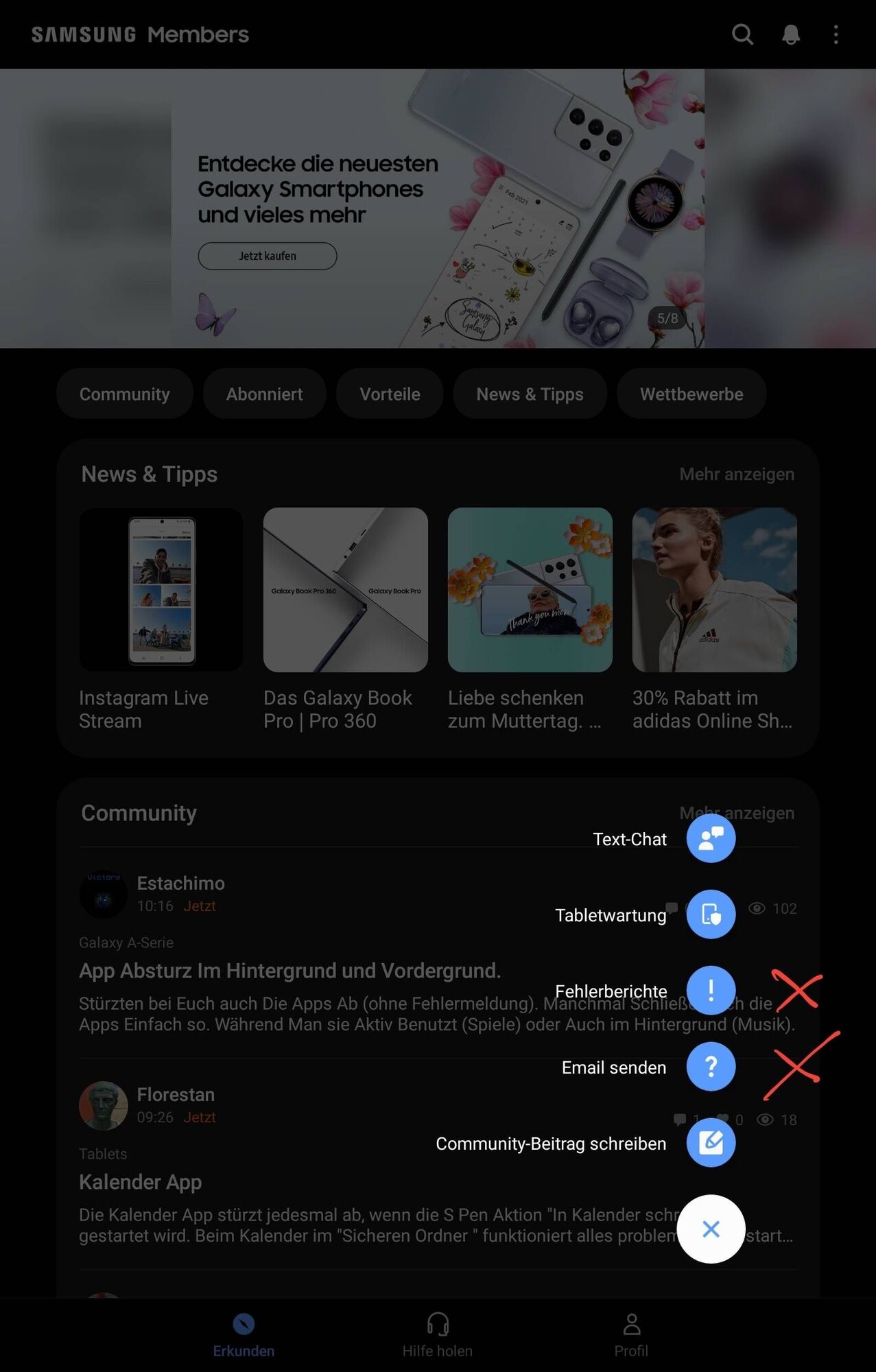

Gehe auf die Members App Handy. Tippe mittig unten, auf Hilfe holen.
Fehlerberichte.
Hier kann man es melden. Wichtig ist, warte solange, bis in der Statusleiste eine Meldung erscheint, nicht vorher die App schon schließen.
