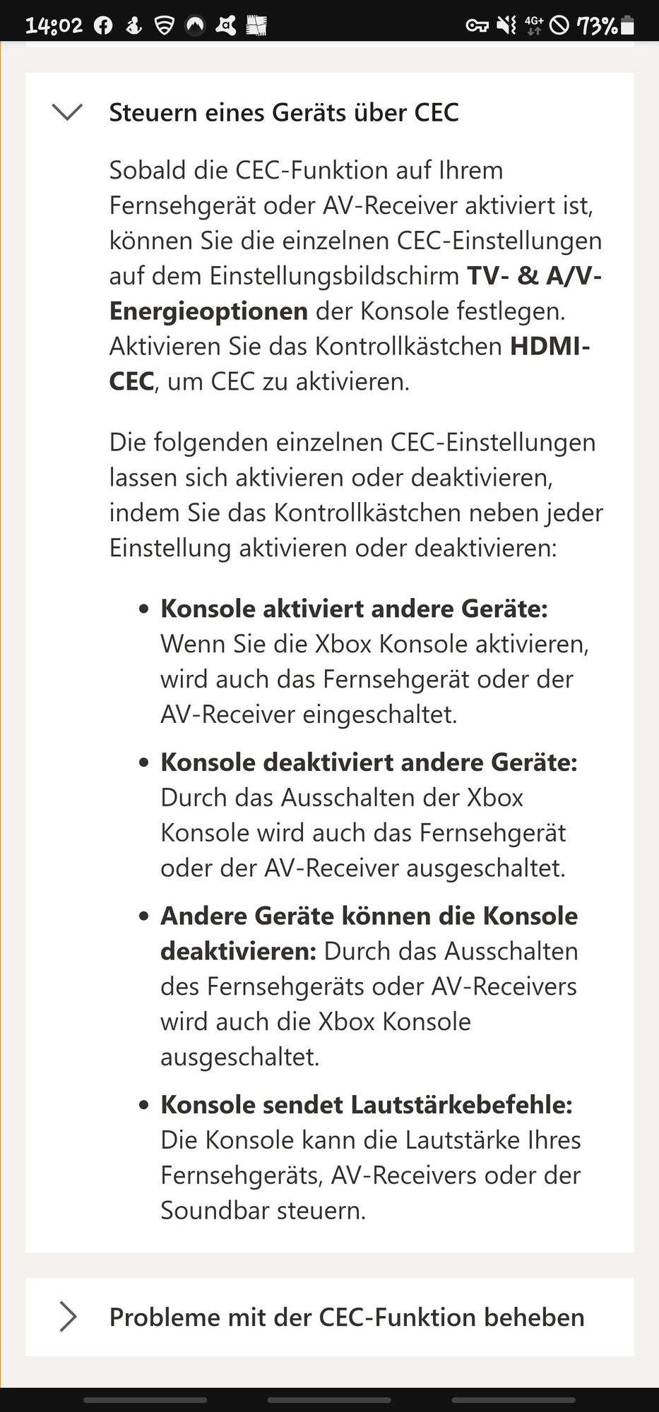

Alles durchsucht bestimmt nicht, sonst hättest Du in beiden Geräten eine Einstellung gefunden, da die xbox und der Fernseher diese Funktion separat haben und deaktivieren können.
Wenn die Xbox per HDMI angeschlossen ist und die Anynet+ Funktion abgeschaltet ist dann sollte die Xbox aus bleiben. Ich würde noch vorschlagen andere HDMI Anschlüsse am TV auszuprobieren.
