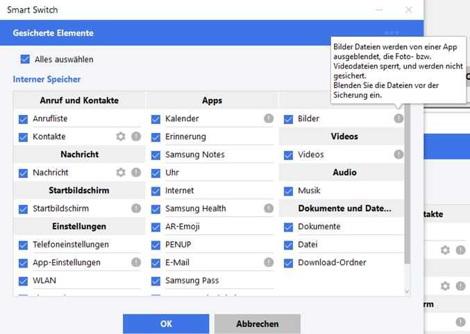

Sicherung über W10-PC eines Galaxy S21 Ultra
Die Datensicherung startet zunächst wie geplant. Am Ende erscheint die Fehlermeldung, dass verschiedene Daten (Bilder, Videos, Audio, Dokumente und Dateien) nicht gesichert werden konnten und die Sicherung bricht ab. Ergebnis keinerlei gesicherte Daten.
Bis zum Abbruch schreibt die Sicherung die Dateien ins Backup-Verzeichnis. Nach dem Fehlerhinweis wird alles gelöscht.
Hinweis: z.B. Bilder-Dateien werden von einer anderen App ausgeblendet bzw. gesperrt.
Leider habe ich keine Idee wie ich das "geschafft" habe und finde auch keine Möglichkeit die "Daten" wieder einzublenden.
Wer hat eine Idee bzw. Lösung?
Fehlermeldung

App auf Hand und Laptop mehrfach neu installiert. Verschiedene Kabel ausprobiert. Ohne Erfolg. Dann habe ich auf dem Laptop unter Einstellungen bei der App nachgeschaut , wo die Daten hin gesichert werden sollen und gesehen, das es auf Onedrive gehen sollte. Ich habe dann den Pfad einfach auf C:\ geändert und siehe da. Es funktioniert. Könnte natürlich Zufall gewesen sein, aber so hat es zumindest bei mir geklappt. *1f600.png*
Habe den Pfad auf C:\ geändert. Leider bricht die Sicherung (bei WhatsApp\Images] wieder ab. Vorher ist sie bei WhatsApp\documents abgebrochen.
