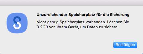

Smart Switch meldet nun: Unzureichender Speicherplatz für Sicherung
Handy A3 2016, Android 7, mit 64 GB SD-Card
Computer Apple Mach Book Pro mit ElCapitan
Smart Switch ist jeweils die Letztversion. Auf Handy und Mac genügend freier Platz.
Das tritt nun nach dem letzten Smart Switch Update auf.
Abhilfe?
Smart Switch (neueste Version - 4.3.1.19093_1) auf 2. Mac unter ElCapitan installiert.
Genau die gleiche Fehlermeldung!
Ich habe nun die Version 4.2.1.18125_2 aus dem TimeMachine Backup zurückkopiert.
Mit dieser funktioniert es wieder.
Der Fehler liegt somit in der Version 4.3.1.19093_1 im Zusammenspiel mit macOS ElCapitan 10.11.6

kann auch keine Sicherung durchführen, trotz 5 TB(!!) freiem Speicher (externe HDD).
Trotz einiger Smart Switch Updates ist der Fehler noch immer nicht behoben!
Nachdem Samsung für das Samsung Galaxy A3 2016 (SM-A310F) seit mehr als einem Jahr kein Update (nicht einmal Sicherheitspatches) für Android 7 herausbrachte - ist dies nun der nächste dicke Minuspunkt!
Ich hatte heute das selbe Problem. Bei mir war die Lösung, den USB-Treiber in Smart Switch neu zu installieren.
Dazu einfach oben rechts auf "mehr" und dann "Gerätetreiber neu installieren" klicken.
Bei mir (Samsung Galaxy S7 und Windows 10) hat es geholfen.
Ein- und Ausschalten des Telefons hat bei mir geholfen.
Mit den neuen Versionen ist das Problem nun verschwunden.

Bei mir lag es daran daß der Interne Speicher des Telefons zu voll war. Da muss wohl genug Platz sein damit die Daten zum übertragen auf den PC zwischengelagert werden können. Nachdem ich den Internen Speicher des Telefons bereinigt hatte ging das problemfrei.

Hallo und danke für deinen Input. Es gibt aber nichts zu bereinigen. Eine ordentliche Software kann auch einen vollen Speicher sichern. Der "Zwischenspeicher" darf nicht das zu sichernde Gerät sein, dafür nutze ich doch einen PC und Software, der sollte reichen. *1f60c.png*
