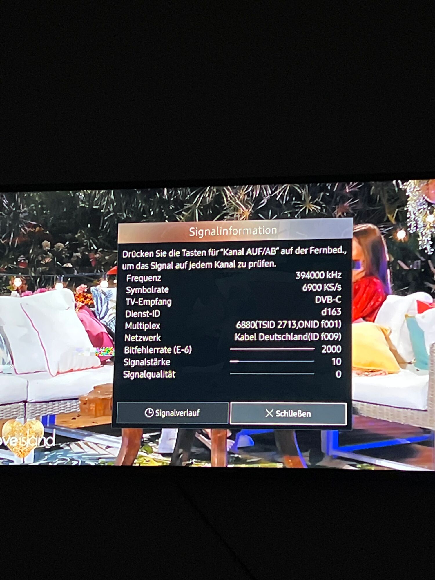

  • Guten Abend liebe Leute was kann ich befinden Problem tun bin technisch nicht so versiert.
  • Bitfehler bei 2000 auf den Sendern VOX RTL2 etc. Signalstärke konstant bei 10% egal welcher Sender da gibt es aber komischerweise keine Bild& Ton Fehler.
    Signalqualität auch bei 10% oder weniger.
    Altes tv gerät von Phillips läuft problemlos mit dem Kabel das habe ich bereits ausprobiert. Das Gerät läuft über den internen Receiver finde Kanäle wie pro 7 z.B auch nicht.
  • Lief vorher über externen Receiver der Telecom im Wohnzimmer einwandfrei jetzt wo der kleine im Schlafzimmer steht gibt es diese Störungen wie oben beschrieben.
  • ich brauche dringend eure Hilfe

das mag ja sein das der alte mit niedrigerer Auflösung mit 10% noch problemlos lief. nichtsdestotrotz musst du jetzt Maßnahmen zur Verbesserung des Signals Unternehmen
ja ist ein sehr altes Gerät was vorher im Schlafzimmer stand.
was kann ich denn tun um die Signalstärke zu verbessern?
Wende dich an den Anbieter deines Kabelfernsehen Anschluss. Da müsste ein Techniker mal deinen Anschluss überprüfen.
