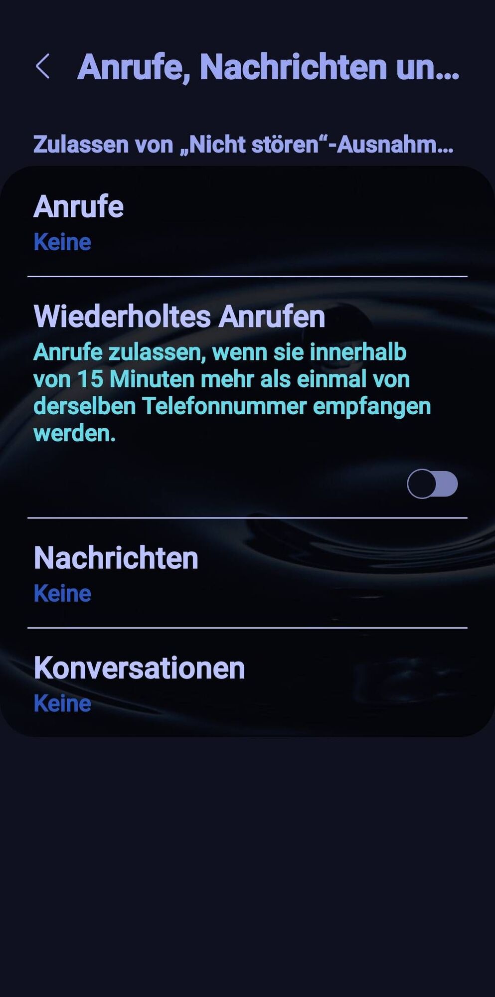

Du kannst doch Nachrichten bei bitte nicht stören auf "keine" stellen.

Das bezieht sich leider nur auf SMS und so. Hatte ich schon getestet. Und die Option ist aktuell auch aus.

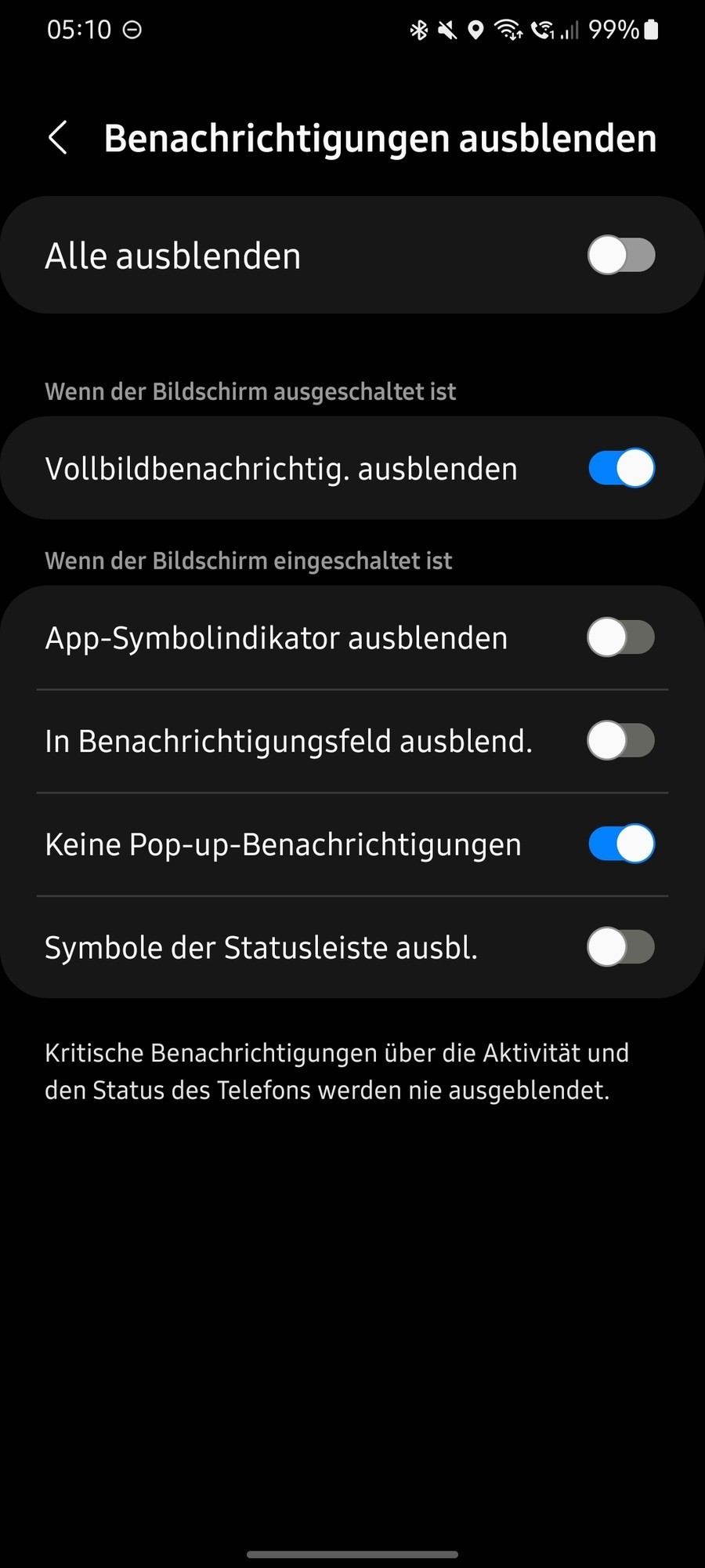

Also ich habe die Lösung gefunden. Aber es ist maximal bescheuert. In den DND Einstellungen unter "Benachrichtigungen ausblenden" gibt es den Punkt "Wenn der Bildschirm EINGESCHALTET" ist. Dort muss man den Schalter für "keine Pop-up Benachrichtigen" aktivieren. DANN wird das Seitenlicht bei AUSGESCHALTETEM Display auch nicht mehr angezeigt.
