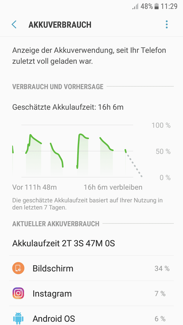

Ich habe auch ein Galaxy A3 2016 und seit diesem Update genau die gleichen Akku Probleme, allerdings ist bei mir schon bei 75% Schluss mit dem Laden.
Auch mein Akkuverlauf sieht etwas komisch aus. Soviele Factory Resets gemacht, aber nichts hat funktioniert.
