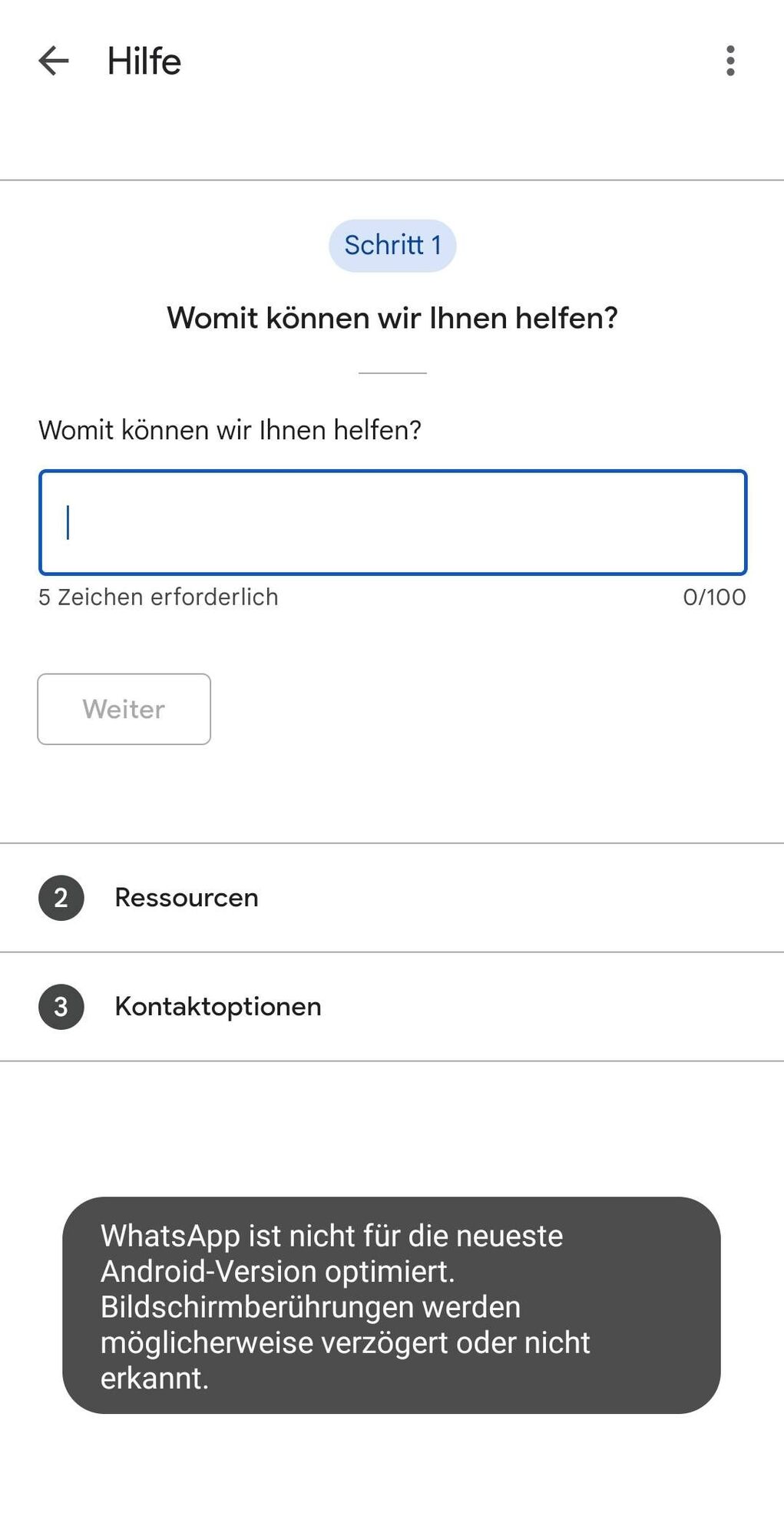

Hallo Community*1f642.png* Eines der letzten Updates hat bei meinem Ultra einen Fehler ausgelöst.Es bleiben in fast allen Apps, Pop Ups Meldungen im Display stehen, meistens im Bereich der Tastatur.
Was kann ich machen?
Es dauert echt lange bis diese dann verschwinden.
Hier bin ich bei Samsung und habe noch eine Pop Ups von WhatsApp, ist aber schon älter der screen.
Kann sein das es bei WhatsApp nicht mehr ist.
MfG Christian: -) Gelöst!

Ohne Screenshot leider schwer zu beurteilen, könnte aber möglicherweise das hier sein: Einstellungen -> Eingabehilfe -> Erweiterte Einstellungen -> Zeit für eine Maßnahme -> hier schauen ob das auf Standard steht, falls ja einmal auf 10 Sekunden stellen und zurück auf Standard L: Lösung in ursprünglichem Beitrag anzeigen.
Hast Du denn wenigstens mal ein Clean Cache Partition durchgeführt?
Hilft bei Problemen nach Updates sehr oft.
Ohne Screenshot leider schwer zu beurteilen, könnte aber möglicherweise das hier sein: Einstellungen -> Eingabehilfe -> Erweiterte Einstellungen -> Zeit für eine Maßnahme -> hier schauen ob das auf Standard steht, falls ja einmal auf 10 Sekunden stellen und zurück auf Standard.
Ich glaube das es wirklich daran lag, stand auf 1 Minute.

1 Minute ist definitiv zu lange, heißt letztlich, dass die grauen kleinen Popups eine Minute lang angezeigt werden.
Wenn dus zurück auf Standard gestellt hast sollte alles wieder beim alten sein :laugh:.
Hat glaube ich geklappt..
Lag an einer Einstellung, die hatte sich automatisch verändert.
