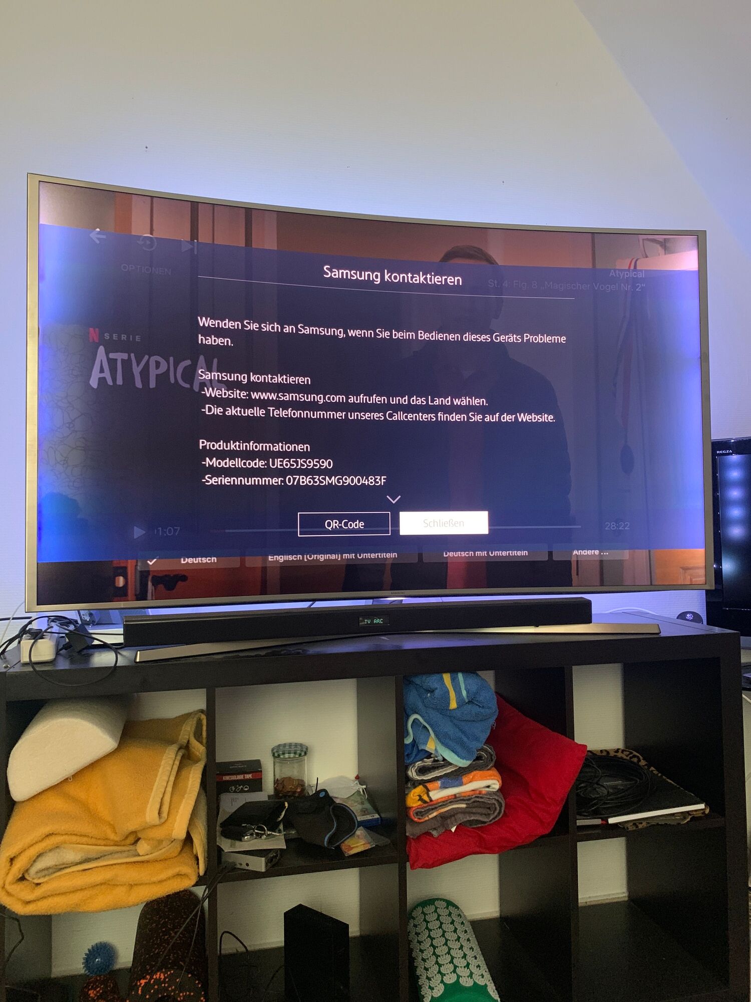

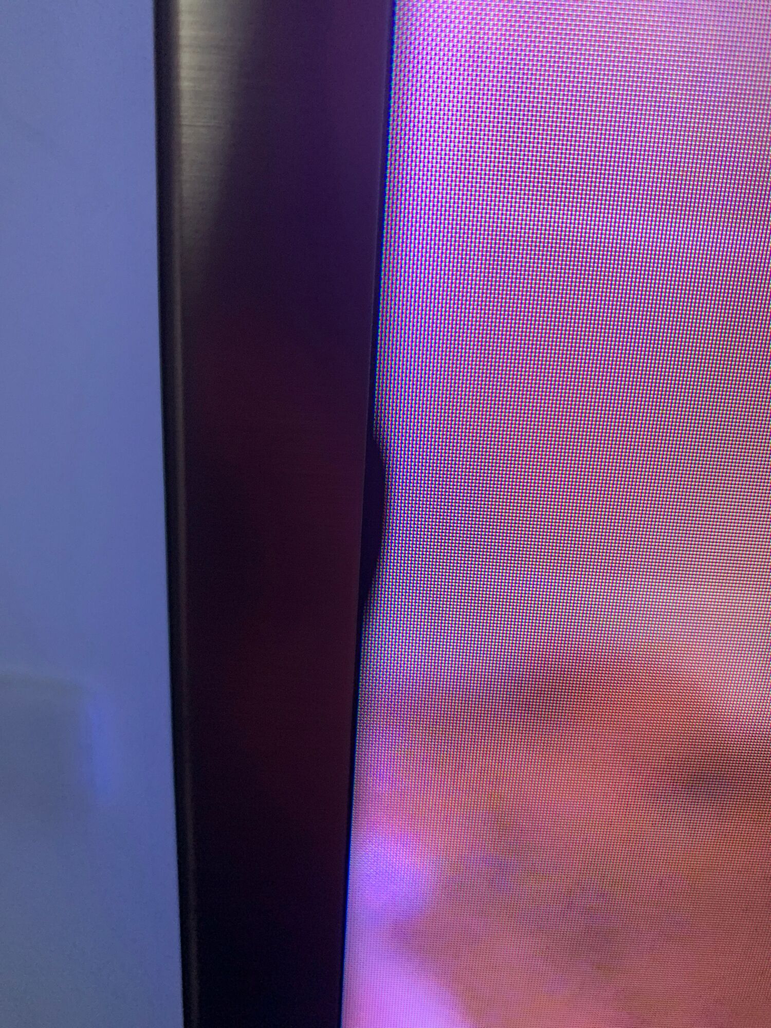

ich habe einen Samsung TV Edge LED mit schwarzen Stellen am Rand. Der Metallrahmen ist an diesen Stellen extrem heiß im Gegensatz zum restlichen Rahmen.
Was ist der Grund? Ich habe leider keine Garantie mehr. Was kostet hier eine Reparatur?

    handelt sich um einen Display defekt durch die Hintergrundbeleuchtung des TVs. Die Schichten hinter dem Display haben sich durch die Wärmeentwicklung des Displays "aufgelöst". Anhand der Bilder gehe ich von einem JS8090/9090 aus wenn ich richtig sehe. Ist leider ein wirtschaftlicher Totalschaden, da das Display in der Regel 70% des Kaufpreises kostet.
