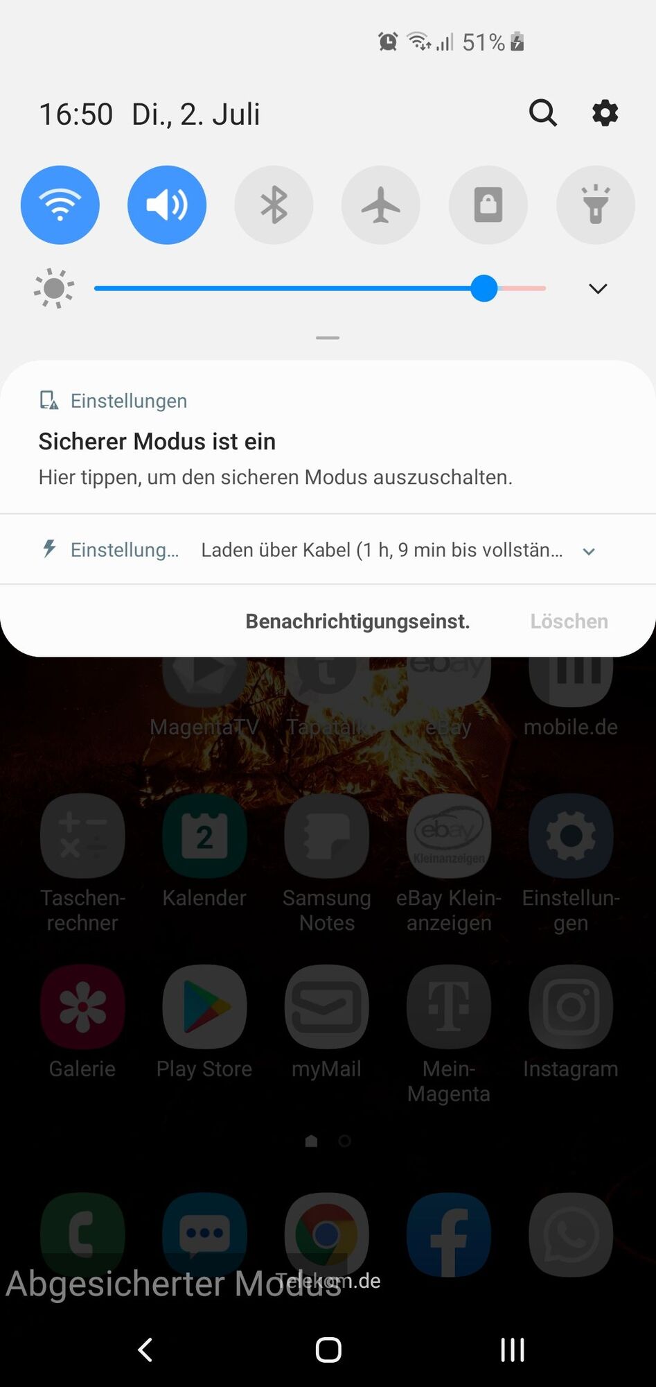

Gehe mal bitte in den Sicheren Modus und versuche es erneut:
Power Taste gedrückt halten bis das Menü zum Ausschalten erscheint》das Ausschalts-symbol gedrückt halten》dann erscheint die Option "Sicherer Modus".
Gerade probiert.
Problem besteht weiterhin

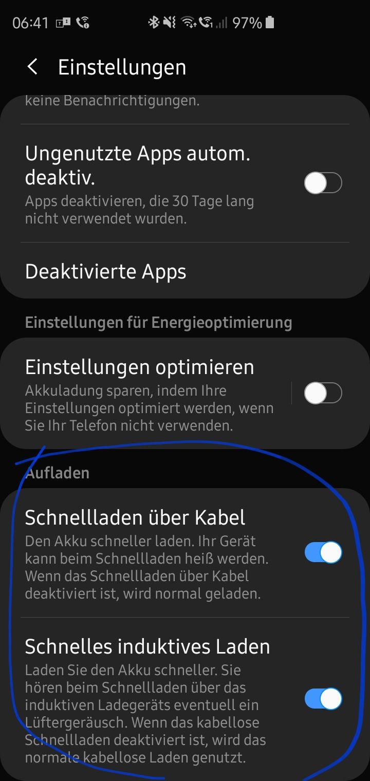

Ist denn Schnelladen noch aktiviert?
In den Akku einstellungen über die Gerätewartung... .
Ja der ist nach wie vor aktiviert.
Es macht auch keinen Unterschied ob ich den Regler an oder aus hab. Ladezeit wenn Akku leer gerne bis zu 3h.
