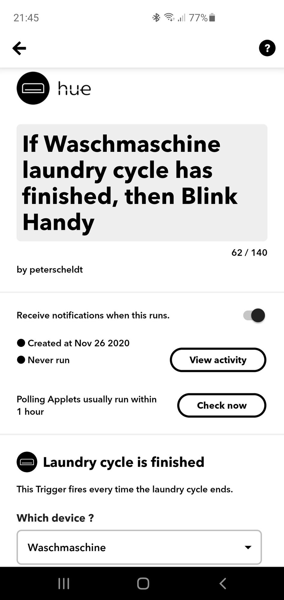

zwei Jahre hat meine Samsung Waschmaschine einwandfrei über Smartthings mit IFTTT funktioniert. Sprich, es haben bei Beendigung des Waschvorganges bestimmte hue Lampen im Haus geblinkt. Vor ca. drei Monaten ging es plötzlich aber nicht mehr, obwohl keine Veränderung von mir am System vorgenommen wurden. Ich habe jetzt über Wochen hinweg alles mögliche probiert. Waschmaschine in Smartthings gelöscht, neu angelegt. Smartthings deinstalliert, neu installiert. Verknüpfung von Smarthings zu IFTTT getrennt, wieder hergestellt (dort wird die Waschmaschine auch angezeigt!). Verknüpfung von hue zu IFTTT getrennt und wieder hergestellt.Es dürfte auch nichts mit der neuen Beschränkung auf drei Applets bei IFTTT zu tun haben, da ich nur drei am laufen habe.
Ich habe keine Idee mehr, woran es noch liegen könnte.

Hier ein Screenshot von IFTTT
