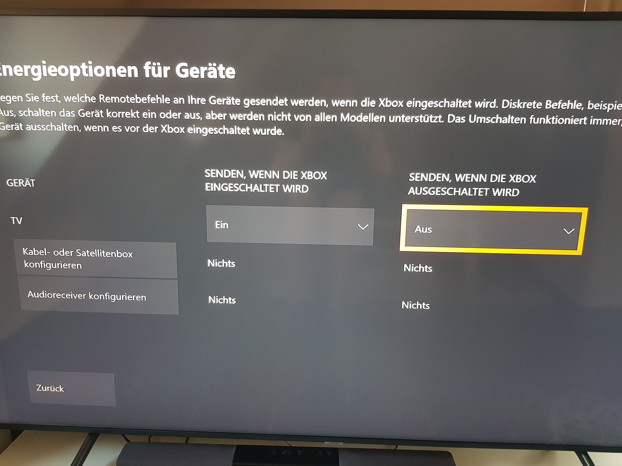

ich möchte, dass der TV sich automatisch einschaltet, sobald ich die Xbox einschalte. Im Moment klappt das nicht und ich weiß nicht woran es liegt. Xbox hängt am HDMI 3 (ARC) und ist soweit richtig eingestellt. Das selbe gilt für die Xbox. Anycast+ ist in den Einstellungen bereits aktiv
Bei der Xbox habe ich sowhl folgende Einstellung gestestet ->
als auch beides auf "umschalten"

ich muss nochmal nachfragen: Du hattest Anynet+ an deinem Fernseher schon aktiviert, oder? Das findest du unter "Einstellungen > Allgemein > Externe Geräteverwaltung > Anynet+ (HDMI-CEC)". Wenn ja, hast du denn schon einmal ein anderes HDMI-Kabel ausgetestet, um deine XBOX und deinen Fernseher miteinander zu verbinden?

aynet + war standardmässig bereits aktiv. Aber ja ich habe nochmal geschaut *:smiling-face:
Ich habe sowohl den HDMI 1 und den 3er Slot ausprobiert. Den 3er, da dort noch (ARC) steht.
