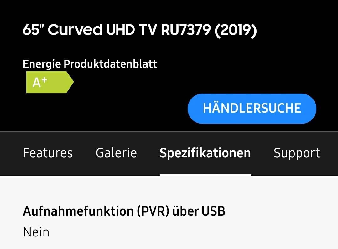

Die Antwort wird dir jetzt nicht gefallen...
Aber es liegt schlicht und ergreifend daran, dass das dein TV nicht kann.
Dieses Modell hat keine PVR-Funktion:
https://www.samsung.com/de/tvs/uhd-4k-tv/ru7379-65-inch-crystal-uhd-tv-ue65ru7379uxzg/#specs

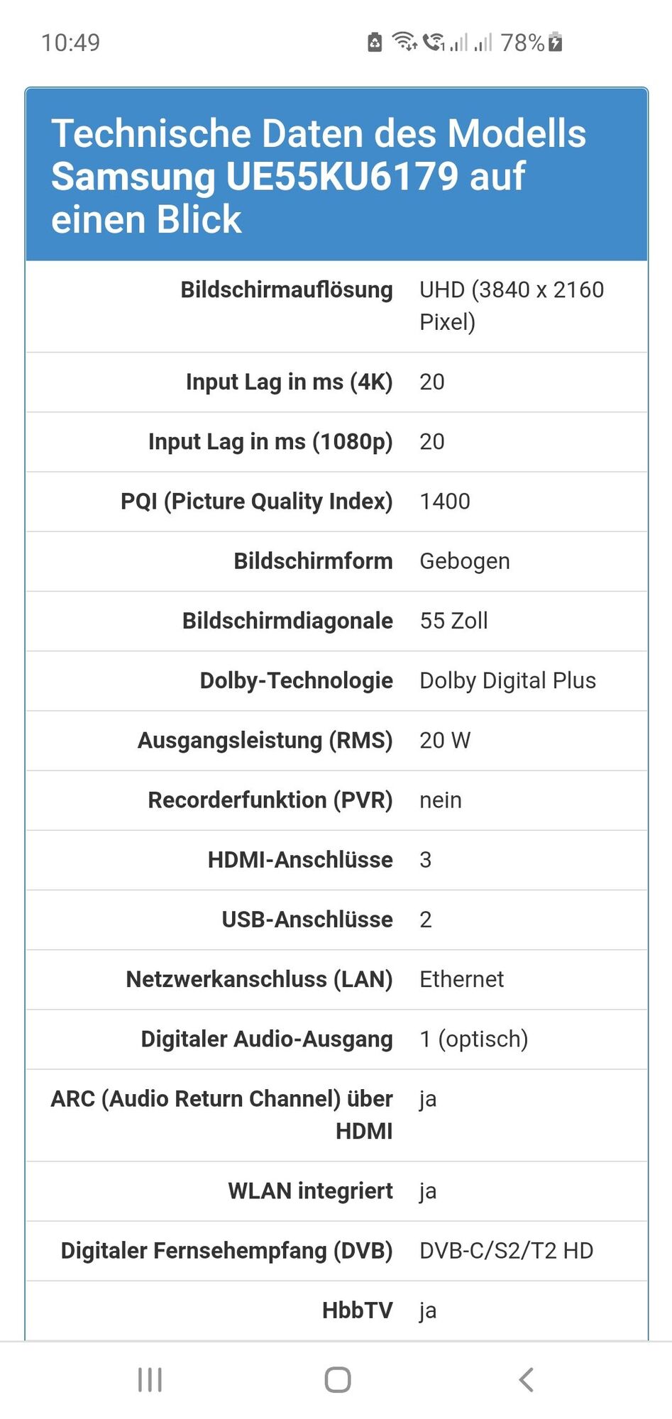

> Hole Dir einen SAT-Receiver mit PVR-Funktion. Das 2. Gerät besitzt die Funktion ebenfalls nicht, sorry.
Hallo Butzefina....das ist sehr traurig.
Ich habe aber noch einen..... vielleicht dieser?
1 x Samsung UE55KU6179UXZG, Curved-LED-Fernseher, 138 cm (55 Zoll), 2160p (4K Ultra HD), Smart-TV
