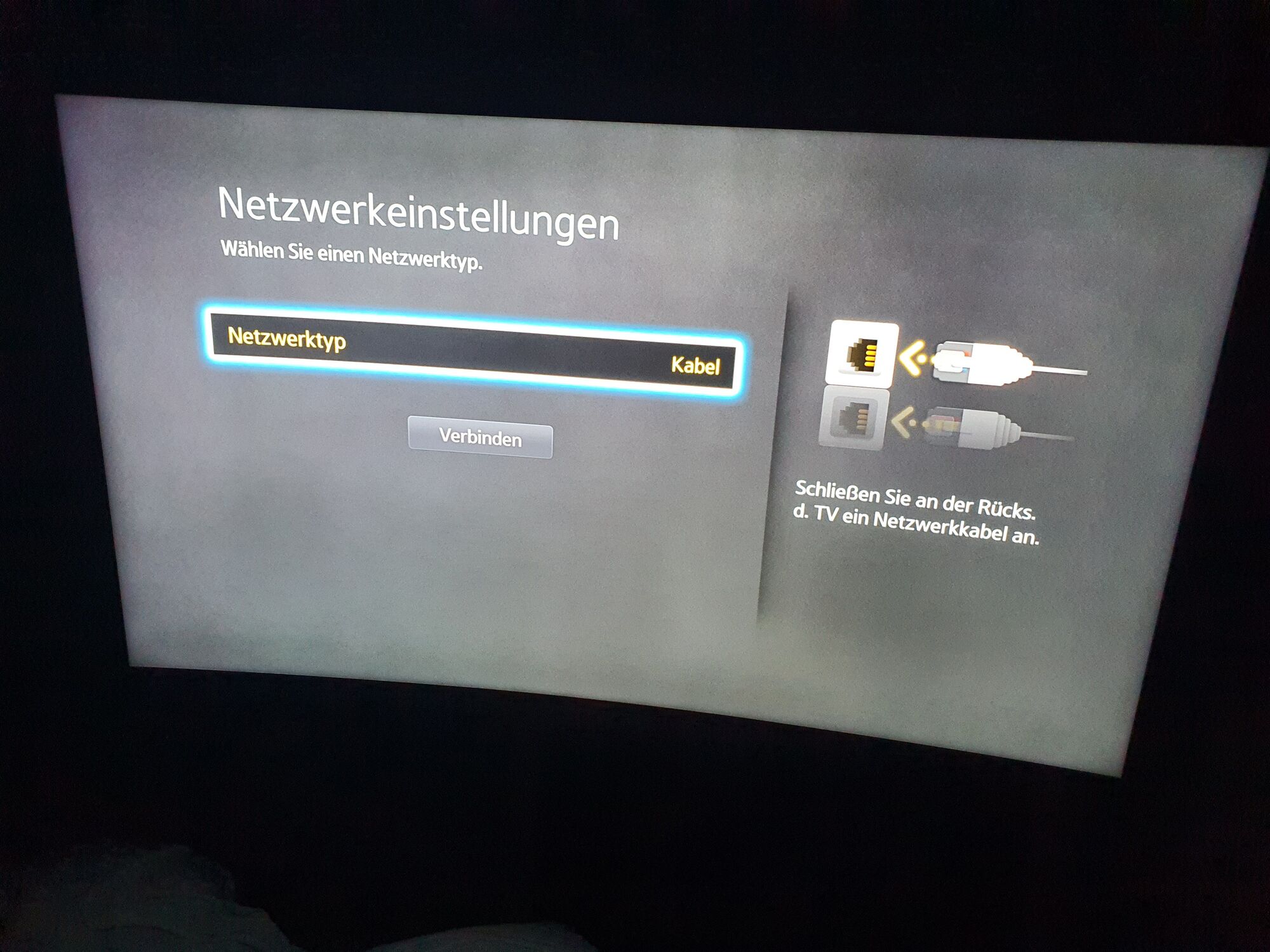

Hallo liebe Community,
Ich habe folgendes Problem.
Bei meinem Samsung UE55HU7200S Smart TV ist es einfach nicht möglich ein Netzwerkkabel (Lan) Anzuschließen.
Will man von Drahtlos auf Kabel umstellen, ist es immer "ausgegraut".
Auch finde ich kein Optionen Netzwerkdaten Manuell einzugeben (IP, Subnetz etc.)
Durch den Test mit einem Laptop konnte ich herausfinden das die Dose und das Eingefügt Kabel einwandfrei Funktionieren.
Der TV wurde auf Werkseinstellungen zurück gesetzt.
Für Hilfestellung jeglicher Art, würde ich mich sehr freuen.
mfg. Hannes
Lt. Deinem Foto ist die Option 'LAN-Kabel' eingestellt. Dann dürfte es funktionieren. Teste es doch einfach mal...
Das ist ja leider nicht möglich. Der "Verbinden" Button bleibt immer grau, egal was ich mache.
-Kabel in die Dose
- Kabel in den TV
- TV an
- Einstellungen - Netzwerk Einstellungen - Netzwerktyp Kabel- Verbinden bleibt grau.

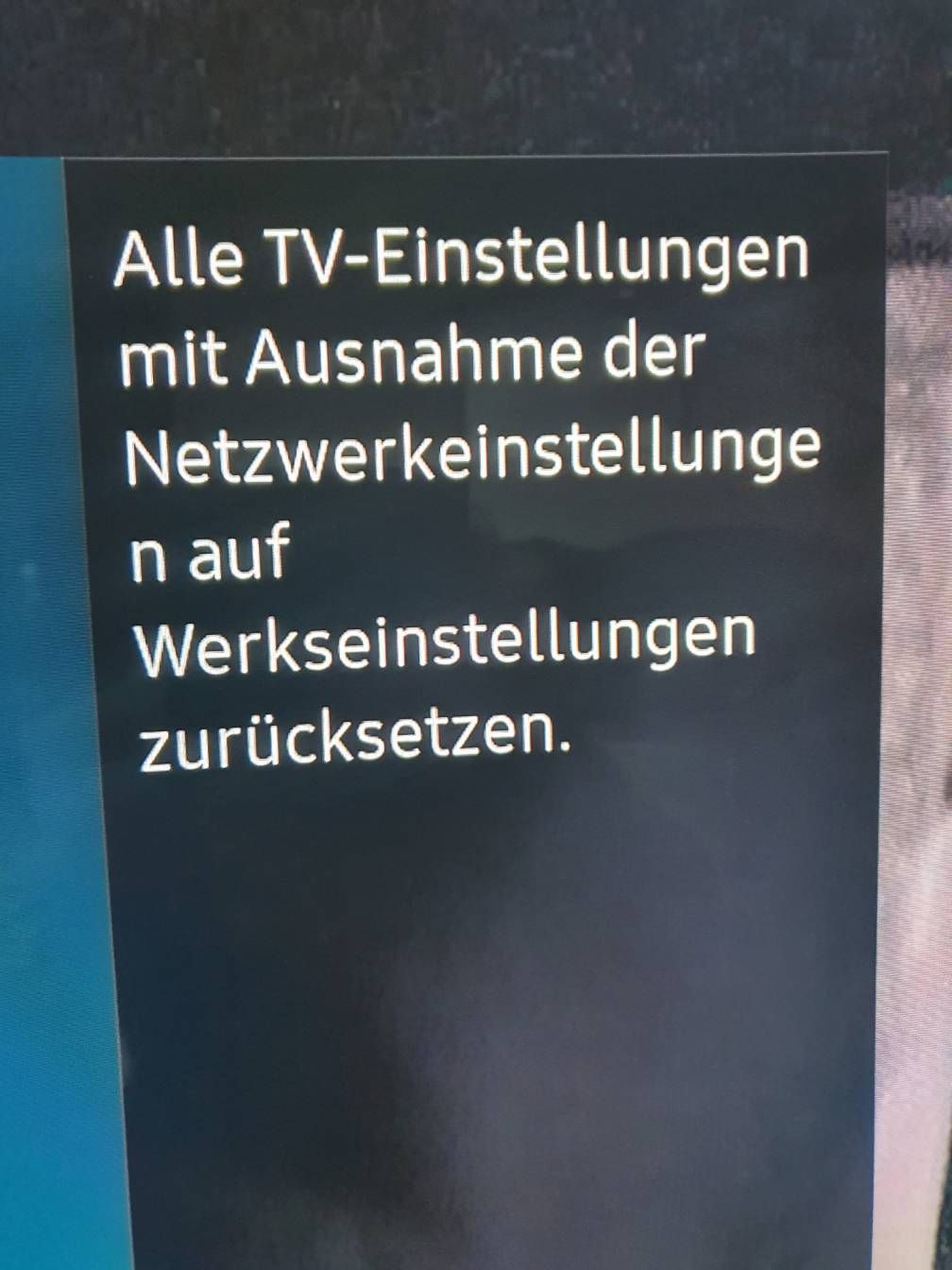

O.K., der Reset auf die Werkseinstellung tastet die Netzwerkverbindung leider nicht an. D.H., diese muß gesondert zurückgesetzt werden. Frage mich aber nicht, wo genau im Menü des HU-Modells das zu finden ist. Aber der Support, Tel. 06196/7755577, muss das wissen, falls Du die Funktion nicht findest.
Alles klar, das war mir nicht bewusst. Werde ich gleich ausprobieren wenn ich zuhause bin. Melde mich wenn es Neuigkeiten gibt. :great:

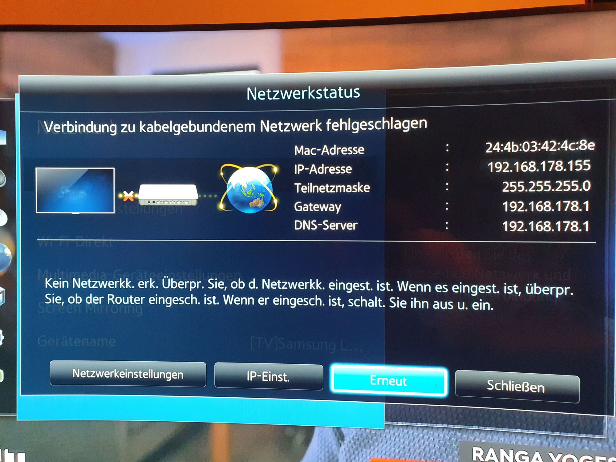

So, ich habe nun einen sogenannten factory reset durchgeführt (über eine bestimmte Tastenkombination an der Fernbedienung aufrufbar)
Netzwerkverbindung per LAN ging leider immer noch nicht.
Ich habe aber nun das Menü gefunden wo man Manuell alle Netzwerkdaten einstellen kann.
Bis jetzt habe ich wohl aber noch nicht die richtigen Daten eingegeben. (siehe Bild)
Laut der automatischen IP Einstellungen im W-Lan Menü werden mir folgende Werte angezeigt !
IP-Adresse: 192.168.178.43
Teilnetzmaske: 255.255.255.0
Gateway: 192.168.178.1
DNS-Server: 192.168.178.1
Die (155) am Ende der IP-Adresse wurde so in einem Internet Beitrag empfohlen.
Die (43) wie bei den W-Lan Daten ging leider auch nicht.
Irgendwo steckt der Fehlerteufel noch im Detail.
