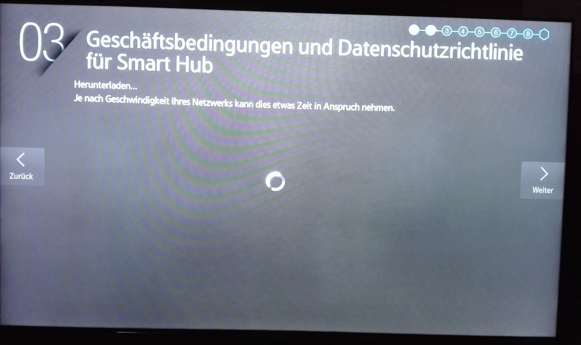

ich habe meinen samsung tv auf werkseinstellung zurückgesetzt und jetzt macht er bei Smart Hub einstellung jedes mal einen neustart
Ich kann nichts anders machen es kommt immer zu einen reboot

unser TV UE55H6620SVXZG hatte seit einigen Tagen das Problem das er immer wieder neu startete. Habe diverse Lösungen aus den Foren probiert, hatte aber keinen Erfolg. Habe deshalb gestern Zurücksetzen auf Werkseinstellungen gewählt und seitdem startet der Fernseher immer wieder neu bei Menüpunkt 03 "Geschäftsbedingungen und Datenschutzrichtiinie für SmartHub".
Hatte daraufhin probiert nacheinander auf der Fernbedienung die Tasten Info, Menü, Mute und Power zu drücken um in die Optionen "Factory Reset" zu gelangen, leider ohne Erfolg. Immer wieder kommt beim Starten des TV der Menüpunkt 03. Habe alle angeschlossenen Geräte entfernt und TV auch stromlos, LAN abgeklemmt, Antenne ab - und wieder angeschlossen, alles ohne Erfolg.

ich hatte das Gerät einige Stunden stromlos und sowohl mit und ohne Netzwerk, mit und ohne Antennensignal gebootet. Es bootet immer Endlos, wie auch von satlinux oben beschrieben. Den netten Support habe ich auch kontaktiert, da mein Gerät jetzt aber 2 1/2Jahre alt ist und somit keine Garantie mehr hat wurde auch auf den kostenpflichtigen Vertragspartner hingewiesen. Hier wurde uns für die Reparatur ein Kostenvoranschlage von knapp 500Euro gemacht und das ist es mir ehrlich gesagt nicht wert zu reparieren.
