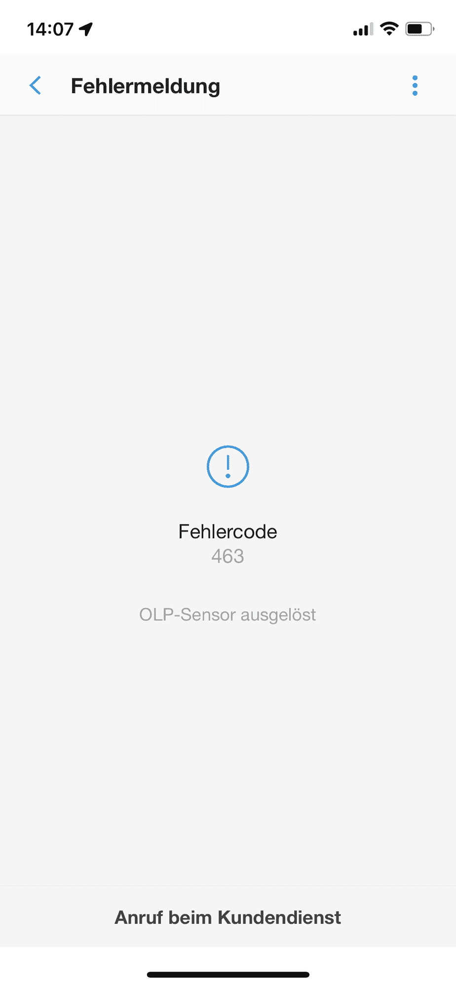

leider hat Samsung direkt keinen Support für Klimaanlagen. Deshalb hoffe ich auf das Forum hier ,-) Meine relativ neu installierte Anlage (August 2022) heizt nicht. Die Innenteile laufen zwar an und geben (keine warme) Luft ab, schalten dann aber nach ca. 30 Minuten ab und es erscheint der Fehler "C463". Da die Anlage aus Italien stammt, könnte es auch "E463" heissen – ich glaube das zumindest gelesen zu haben. Kennt jemand das Problem?
Lieben Dank für Eure Hilfe und Grüße.

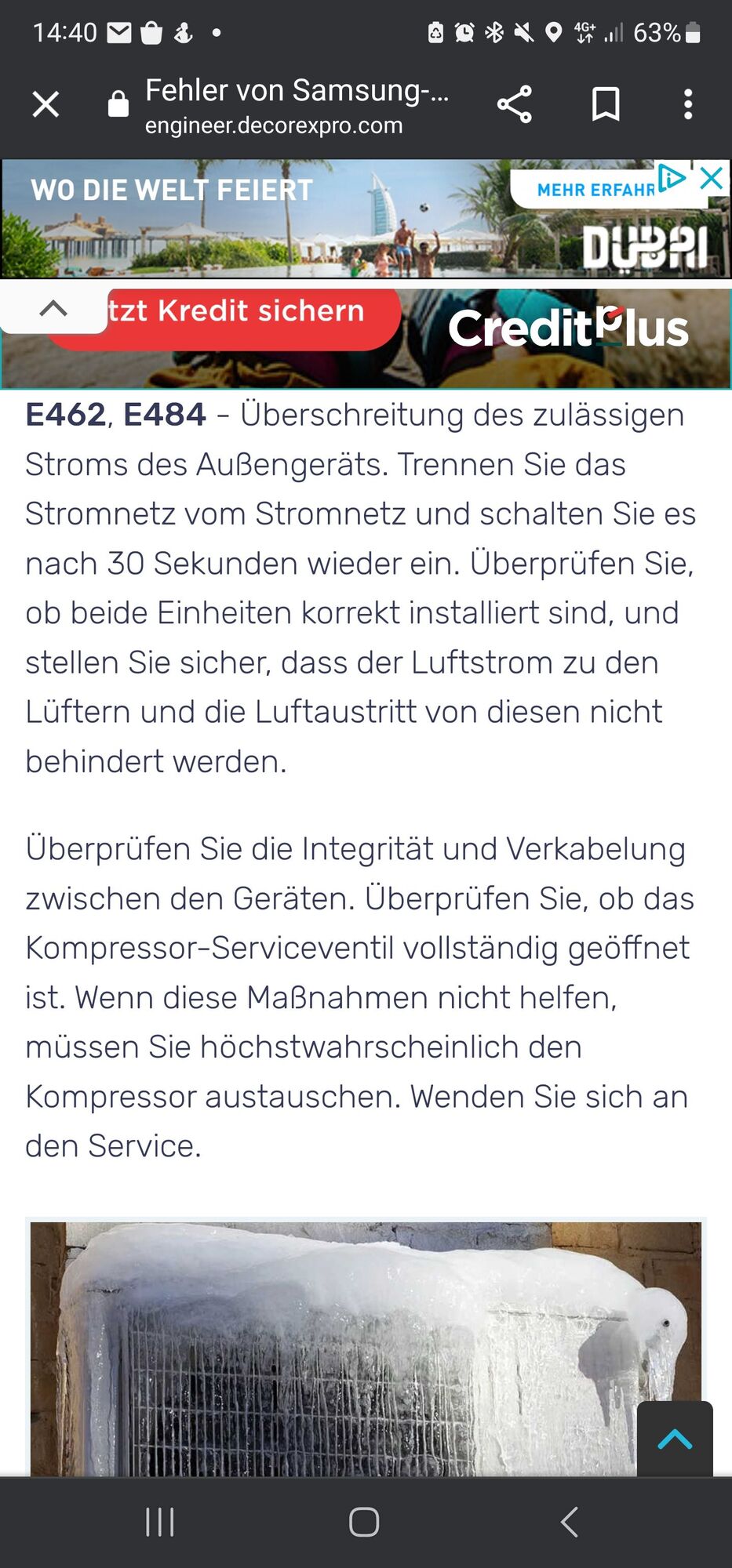

Fehler von Samsung-Klimaanlagen: So finden Sie eine Fehlfunktion anhand des Codes und beheben sie
Hallo Gaschi, diese Seite hatte ich mir auch schon angesehen. Danke dafür. Hilft mir jedoch nur bedingt weiter. Das Ganze wäre eine Garantiesache, da das Gerät neu ist und nicht funktioniert. Nur bei Samsung wird immer wieder auf den eigenen Installateur verwiesen.
