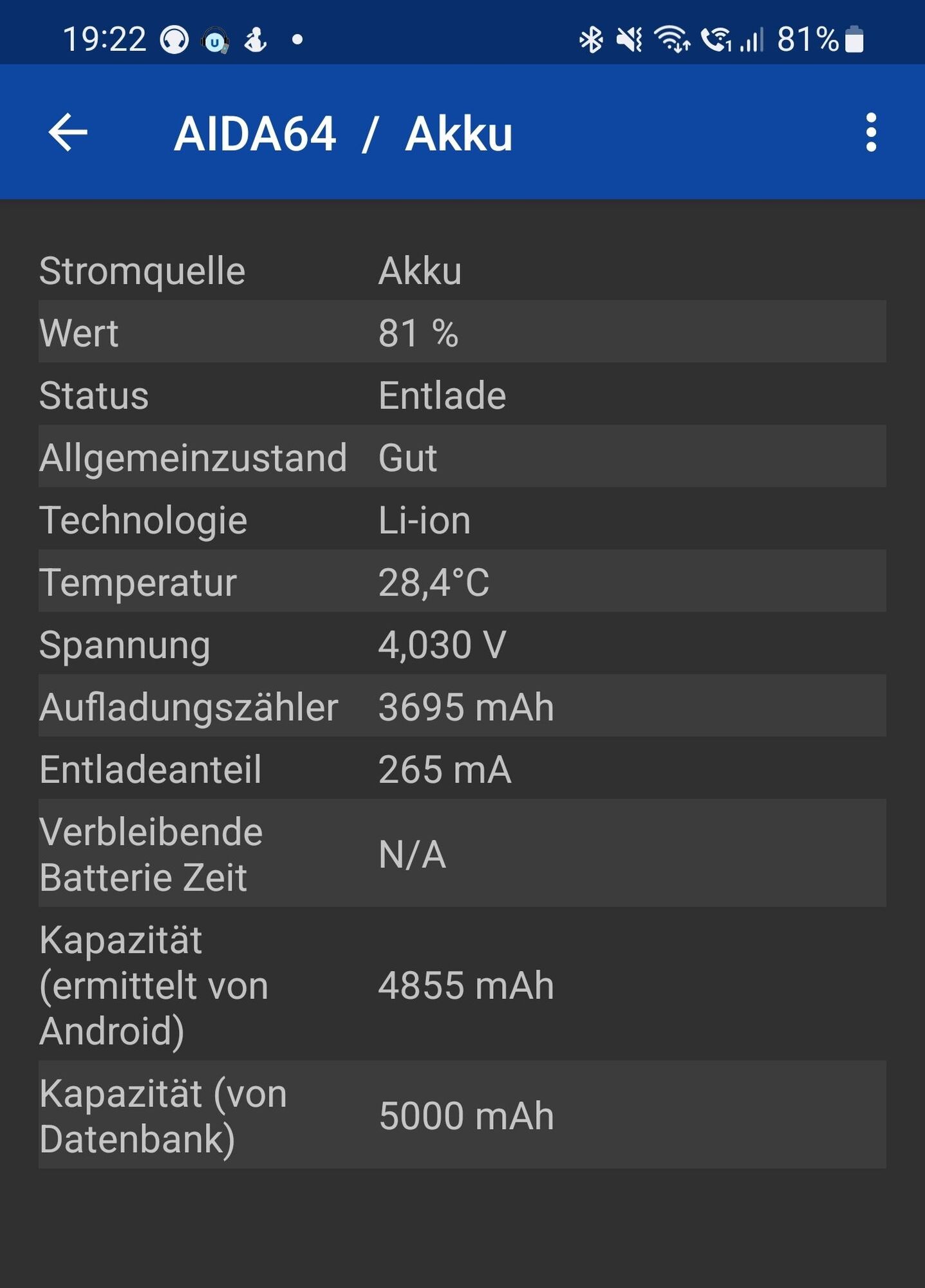

Vor einiger Zeit hat einer der User hier über eine App berichtet, die er installiert hat und die einen Überblick über verschiedene Daten de Smartphones ermöglicht. Dazu gehört auch der aktuelle Status des Akkus. Das ist sicherlich keine hochgenaue Messung, aber für eine Entscheidung, ob der Akku in die Tonne kommt oder nicht, ist es aus meiner Sicht allemal genug. Die App heißt AIDA64. Die App erkennt Standardkapazität des Akkus und gibt einen Wert der aktuellen Kapazität aus. Direkt nach dem Aufladen zeigt die App also die "fast" reale Kapazität an. Bei meinem knapp zwei Jahre alten S20 FE 5G sind das noch gut 90%, was auch meiner Erfahrung mit der aktuellen Laufzeit entspricht. Des Weiteren habe ich noch den Battery Tracker aus Good Guardians von Samsung installiert. Damit kann ich auch für einen selektierten Zeitraum sehen, ob eine App besonders viel Kapazität verbraten hat. Ich würde vor dem Tausch des Akkus erstmal schauen, ob es auch andere Gründe für die schnelle Entleerung des Akkus gibt. L: Lösung in ursprünglichem Beitrag anzeigen
Hab gerade gesehen, dass auf dem Screenshot ja der Akku-Stand mit 81% angegeben ist. Wenn ich das auf 100% berechne, komme ich auf rund 4562mAh verfügbare Kapazität. Das im Verhältnis zur Nennkapazität gesetzt ergibt rund 94%. Das wäre bei einem eineinhalb Jahre alten Gerät für mich kein Grund, den Akku austauschen zu lassen. Da ich mein Smartphone über Nacht immer auflade, kann ich nicht sagen, wie hoch der Verbrauch bei ist. Smartphones sind ja auch nicht inaktiv, wenn man sie aktiv nicht nutzt. Updates der Apps über den Playstore, synchronisieren von Daten usw. Es können diverse Aktionen sein, die auch nachts Strom verbrauchen, aber das ist aus der Ferne schwer zu beurteilen. L: Lösung in ursprünglichem Beitrag anzeigen
