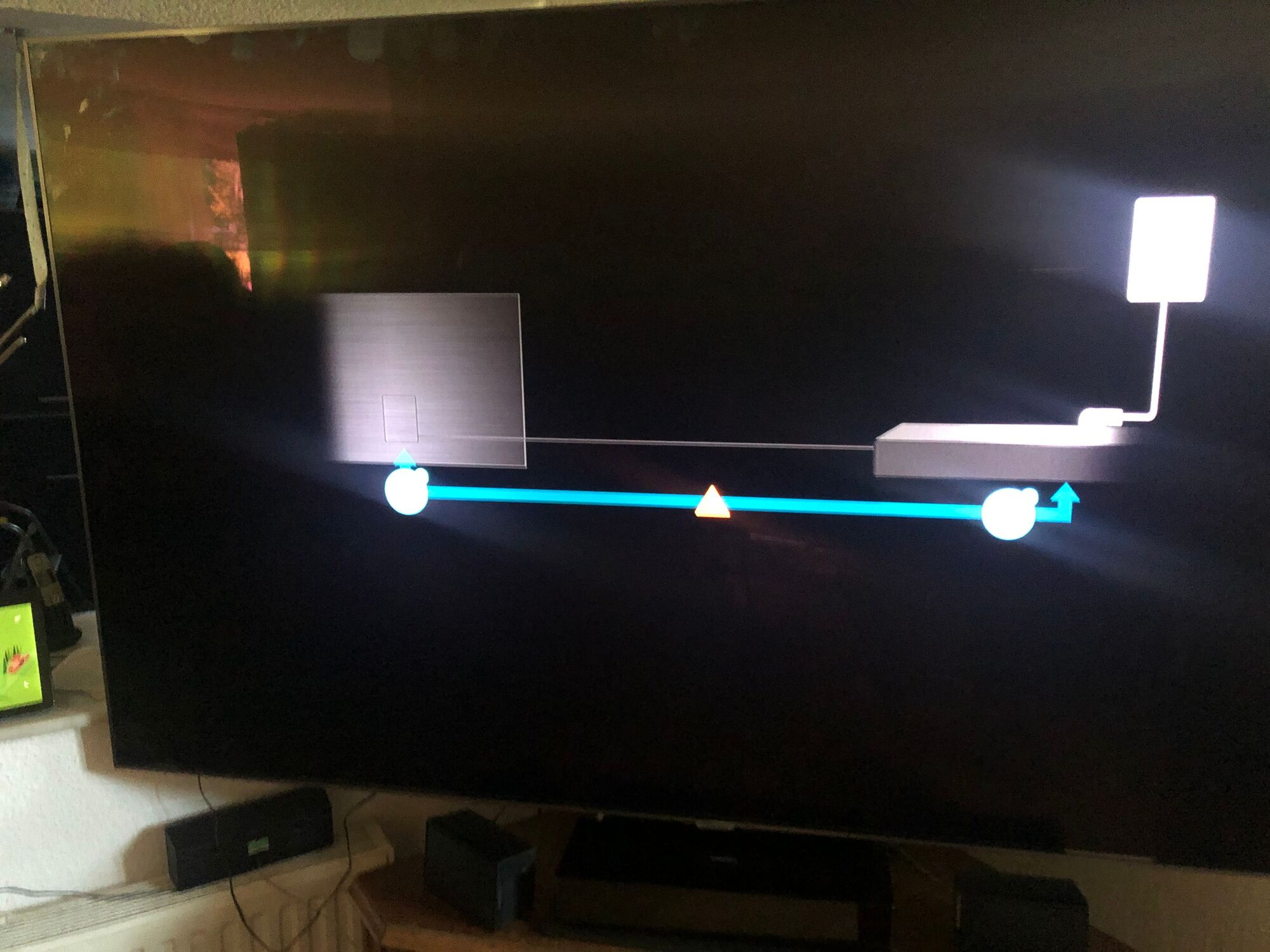

Guten Morgen , habe gestern versucht meinen neuen Fernseher zu installieren .Bekomme kein Bilder über die HDMI Ausgänge . Geräte (Sky Box / Firestick werden erkannt ) . Sobald ich dann den jeweiligen Ausgang drücke , bekomme ich das Fehlerbild . Gestern Abend schon mit den Support telefoniert. Leider ohne Erfolg . Vielleicht jemand eine Idee ?? Danke

L: @Donkalki86 - der Fehler liegt in der Verbindung mit dem OIC-Kabel, nicht an den HDMI-Verbindungen. Kontrolliere nochmal die OIC-Verbindung. Die Stecker müssen korrekt sitzen, sonst hast du keinen Kontakt. Die Stecker ruhig fester zusammendrücken und vorher kontrollieren, dass keine Styroporreste dazwischen sind. Falls das Kabel zu lang sein sollte, rolle es probehalber mal nicht zum Ring auf sondern lass es mal lang im Bogen liegen. Falls du dann immer noch kein Bild bekommen solltest, tausche das OIC-Kabel probehalber mal beim Händler gegen ein anders aus.
Danke für die Antwort , dass Problem wurde gelöst es lang nicht den OIC Kabel , sondern an der One Connect Box . Die aus irgendwelchen Gründen nicht die richtige für den Fernseher war ,wurde aber bei Saturn ausgetauscht jetzt läuft alles .
Danke für deine Rückmeldung, L: @Donkalki86.
Ich markiere deinen Thread mal als gelöst.
