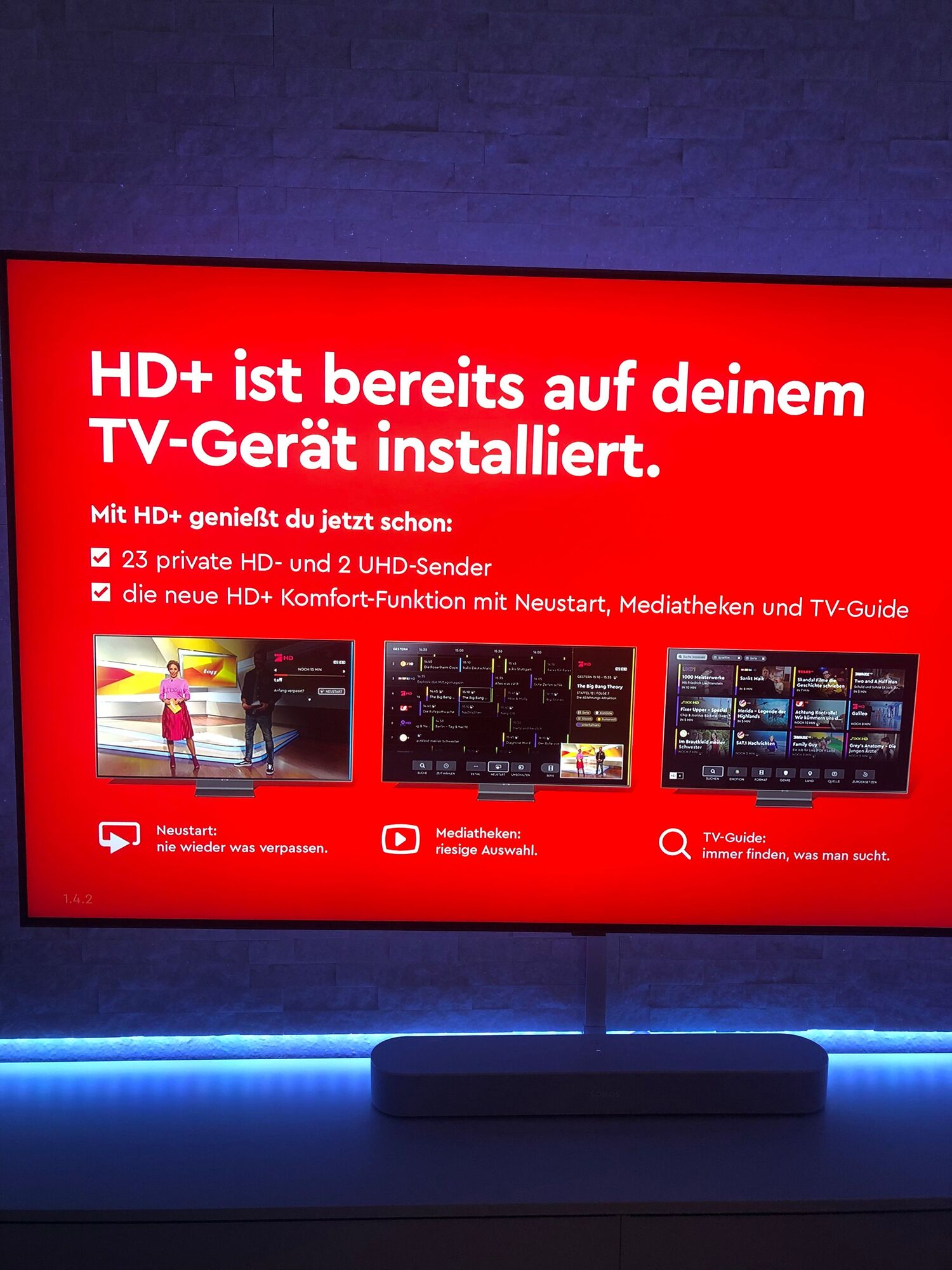

Wenn ich HD+ öffne, kommt immer das ich es schon installiert habe (dieser rote Bildschirm). Da kann man auch nix weiteres drücken oder eingeben. Habe früher über diese App immer geschaut und war zufrieden.
HD+ gelöscht und neu installiert hat auch nicht geholfen. Habe noch ca. 8 Tage gratis, wenn du es schaffst mir zu helfen, das es wieder läuft würde ich sogar ein Abo abschließen.

Wo öffnest Du es denn?
Das oder etwas in der Art hatten wir letztens doch schonmal.
Du scheinst nicht HD+ über die Kachel zu öffnen, sondern über die apps.
Ansonsten mal Fernseher und Smarthub zurücksetzen, würde erstmal nur den Smarthub testen.

@Ninis63AMG schrieb: Wenn ich HD+ öffne, kommt immer das ich es schon installiert habe (dieser rote Bildschirm). Da kann man auch nix weiteres drücken oder eingeben. Habe früher über diese App immer geschaut und war zufrieden. HD+ gelöscht und neu installiert hat auch nicht geholfen.
Rufe bitte mal den Support von HD+ an. Die müssen da was an deinem Kundenkonto switchen damit die App zur Entschlüsselung des Sat-Signals wieder funktioniert.

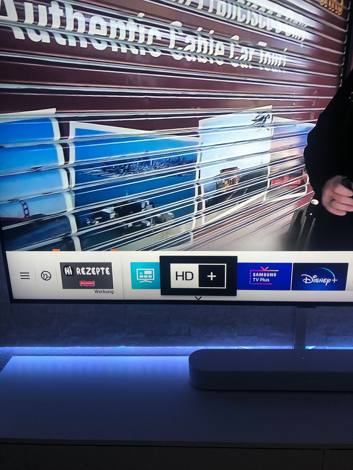

Ich habe jetzt das HD+ Abo abgeschlossen aber ich muss immer noch über die Samsung App Fernsehen.
Wie kann ich es denn einstellen das es über die HD+ App läuft?
L: @Ninis63AMG - die HD+-App entschlüsselt dir die HD+-Sender deines Satelliten-TV´s. Du muss also, je nach Installationsstatus auf deinem TV, entweder auf die Kachel "Live TV" oder die Kachel (nicht App!) "HD+" gehen.
so gemeint?
L: @Ninis63AMG - hast du schon einen Sendersuchlauf auf Astra gemacht?
