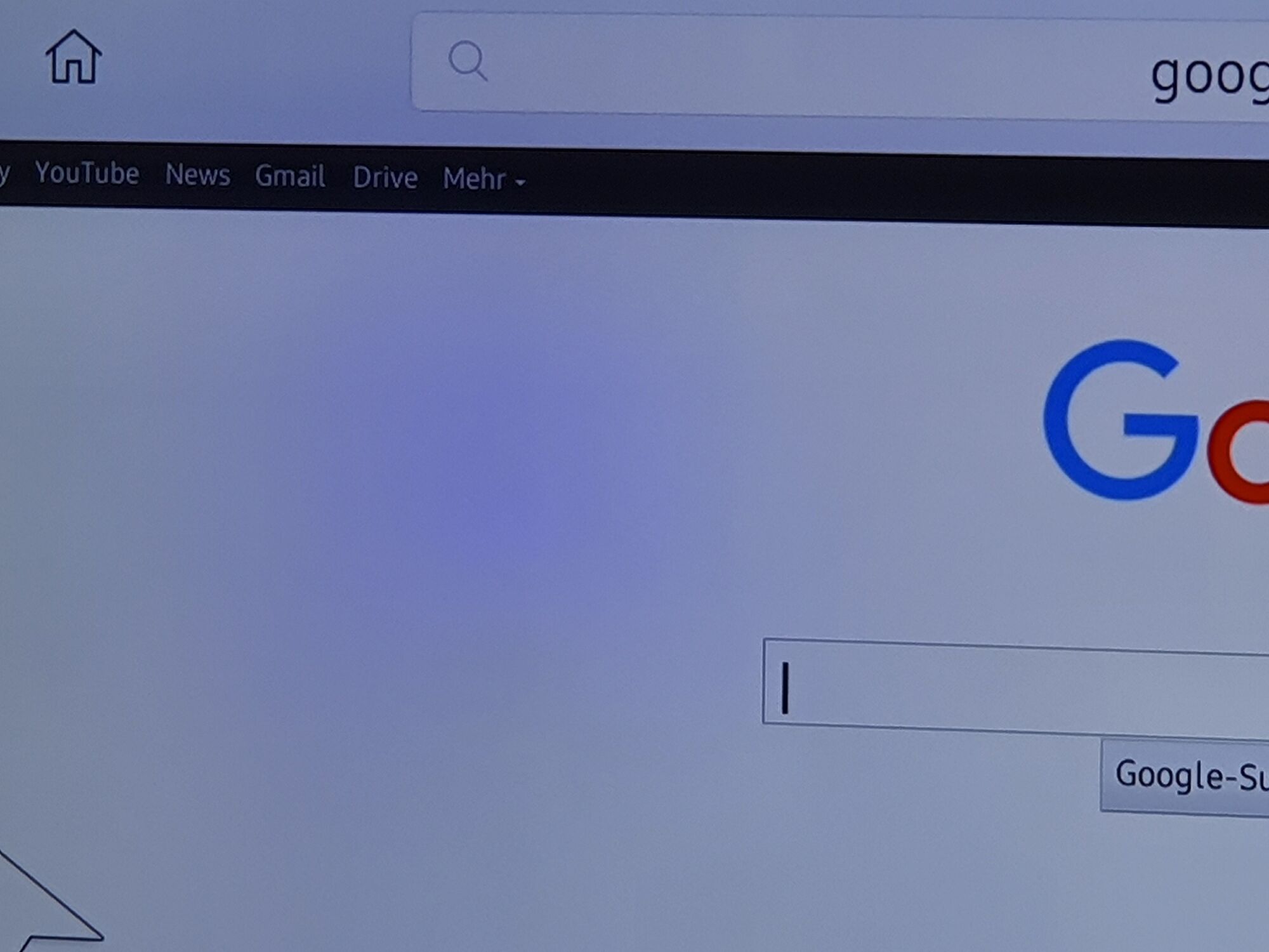

Hallo
,ich habe einen Samsung UE60KU6079 .Das Gerät zeigt seit geraumer Zeit oben links/Mitte ein Rosa/Lila Bild (siehe Foto), das sich in den letzten Monaten verschlimmert hat. (ca 4-5 Monate) Ich habe das Gerät überprüfen lassen Lt. Techniker handelt es sich hierbei nicht um ein Clouding-Effekt, sondern Panel-Schaden.Die Firma hat selber Jahrelang für Samsung den Service gemacht.
Die Firma hat das an Samsung weitergeleitet die hat geschrieben es sei der Clouding-Effekt und eine reparatur würde Keine Verbesserung bringen.Besteht da noch eine Möglichkeit auf eine Kulanzbearbeitung ?
Da das Gerät im Dezember 2016 gekauft wurde und jetzt leider die Garantie abgelaufen ist.

danke für die Antwort,mich wundert nur das der Fleck lila ist ?? das ist schon mein zweiter Samsung der kurz nach der Garatie ein Panel-Schaden hat.Ich werde Morgen den Techniker noch mal fragen ob es die Led`s sein können
Ich denke das da eine LED kurz vor dem exitus sein wird und nichtmehr weiss, sondern blau/rötlich leuchtet. Und dann kommt dabei lila raus.

Habe das Gefühl für die hat sich das erledigt.Also ist der Fleck Normal und der Techniker (MEISTER) hat Unrecht,und ich bin Blind.

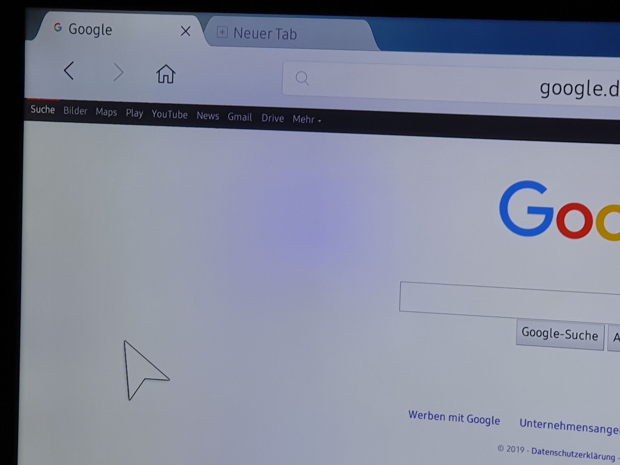

Das ist ja lustig! Genau den gleichen Fleck hatte ich kurz nach meiner Garantiezeit auch! Exakt der selbe Fleck. Bei mir jedoch unten rechts.
Da sind ja auch zig LEDs drin und es geht ja meistens erstmal nur eine Kaputt.
Nochmal :Ich hatte genau den selben Fleck an meinem TV. Nachdem ich die LEDs gewechselt habe ist alles wieder OK Die LED geht nicht aus, sondern sie strahlt "verfärbt".

...Mist bei mein 2015 ue48ju7090 txzg ist seid 2 Wochen das selbe Problem . Allerdings sehe ich beim Fußball übersky keine lila flecken :think: die led scheinen die noch zu funktionieren. Werde mir wahrscheinlich demnächst [Mitbewerberprodukt, db] holen...diesmal aber mit 5 Jahren Garantie ;)
Seit einigen Tagen tritt dieser Lila Fleck auch bei mir auf. Nach dem was ich hier gelesen habe und was man von Freunden und Verwanden hört die einen Samsung TV benutzen glaube ich das Samsung hier eine ganz fiese Obsoleszenz eingebaut hat.
