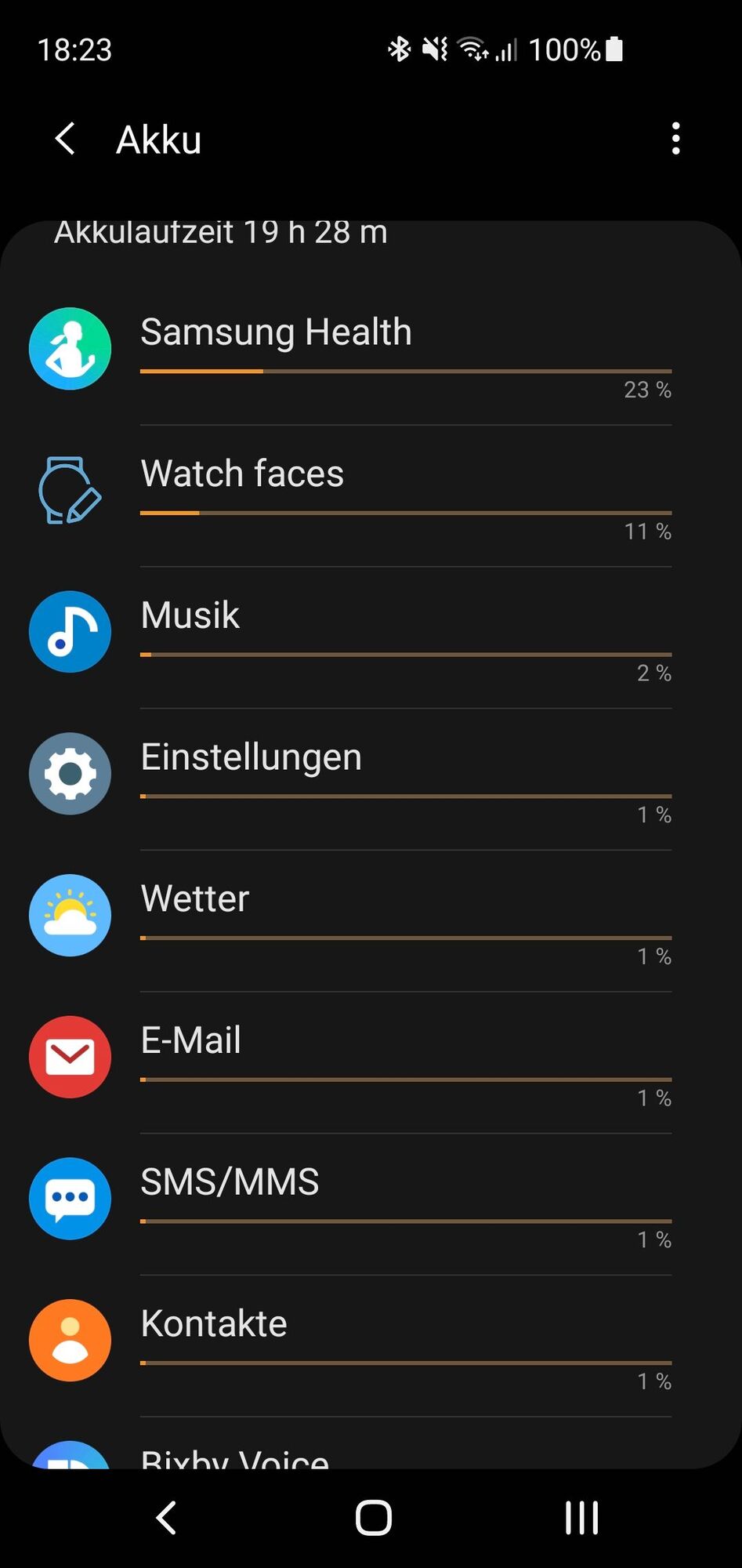

Hallo Gemeinde. Seit ich die neue Version von Samsung Health auf meiner Galaxy Watch 46mm habe, packt der Akku gerade einmal einen Tag. Aktuell steht der Verbrauch bei 21%. Um 05.00 Uhr mit 100% vom Ladegerät genommen und jetzt um 12.00 Uhr noch 70% Akkukapazität. Kennt jemand auch dieses Problem oder hat eine Lösung. Normalerweise mache ich 3-4 Tage mit einer Ladung.

Hi Paddy,
hatte meine Partnerin auch vor längerer Zeit, da ging es sogar noch schneller leer.
Lösung war, neben der neuen Uhren-App musste auch die Health App auf dem Smartphone aktualisiert werden. Komischerweise geht das nicht als Teil der Updates vom Play Store oder Galaxy Store, sondern wird nach Öffnen der Smartphone Health App angeboten. Was irgendwie auch blöd ist.
Ob Dir das hilft, weiß ich nicht. Aber es gab bisher wenig Antworten, daher.
Hallo. Habe laut App die neuste Version auf meinem Note9. Meine Uhr liegt wieder auf dem Ladegerät. Mal schauen wie es heute Abend aussieht.
Konnte das Problem mittlerweile gelöst werden? bei mir hält der Akku gerade mal 6 Stunden!!!!
Es lag bei mir an der App. Danach hat es wieder funktioniert. Plötzlich dann wieder das gleiche Problem. Diesmal hat aber die originale Induktivladestation von Samsung meinen Akku abrauchen lassen. Jetzt wieder alles gut.
