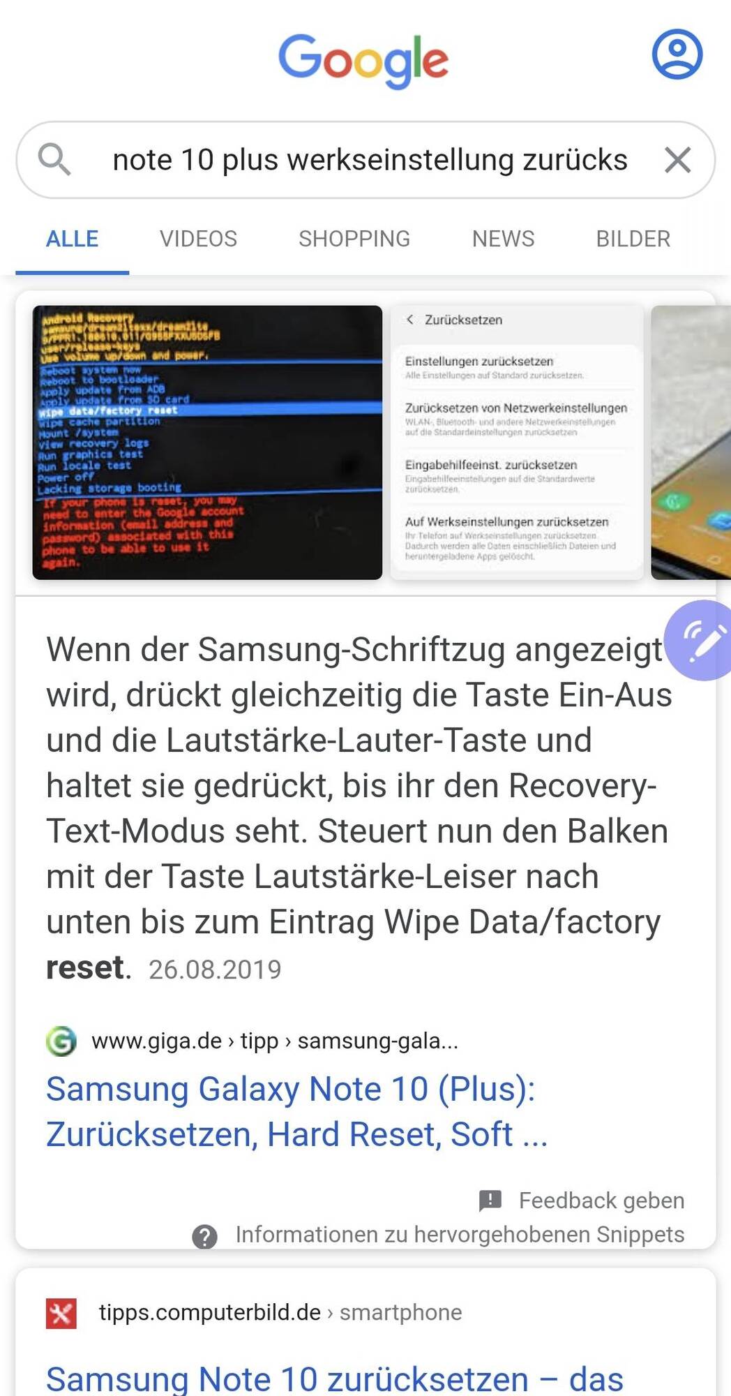

Wahrscheinlich musst du einen "factory reset" machen. Siehe Screenshot

Google mal Wipe Cache Partition.

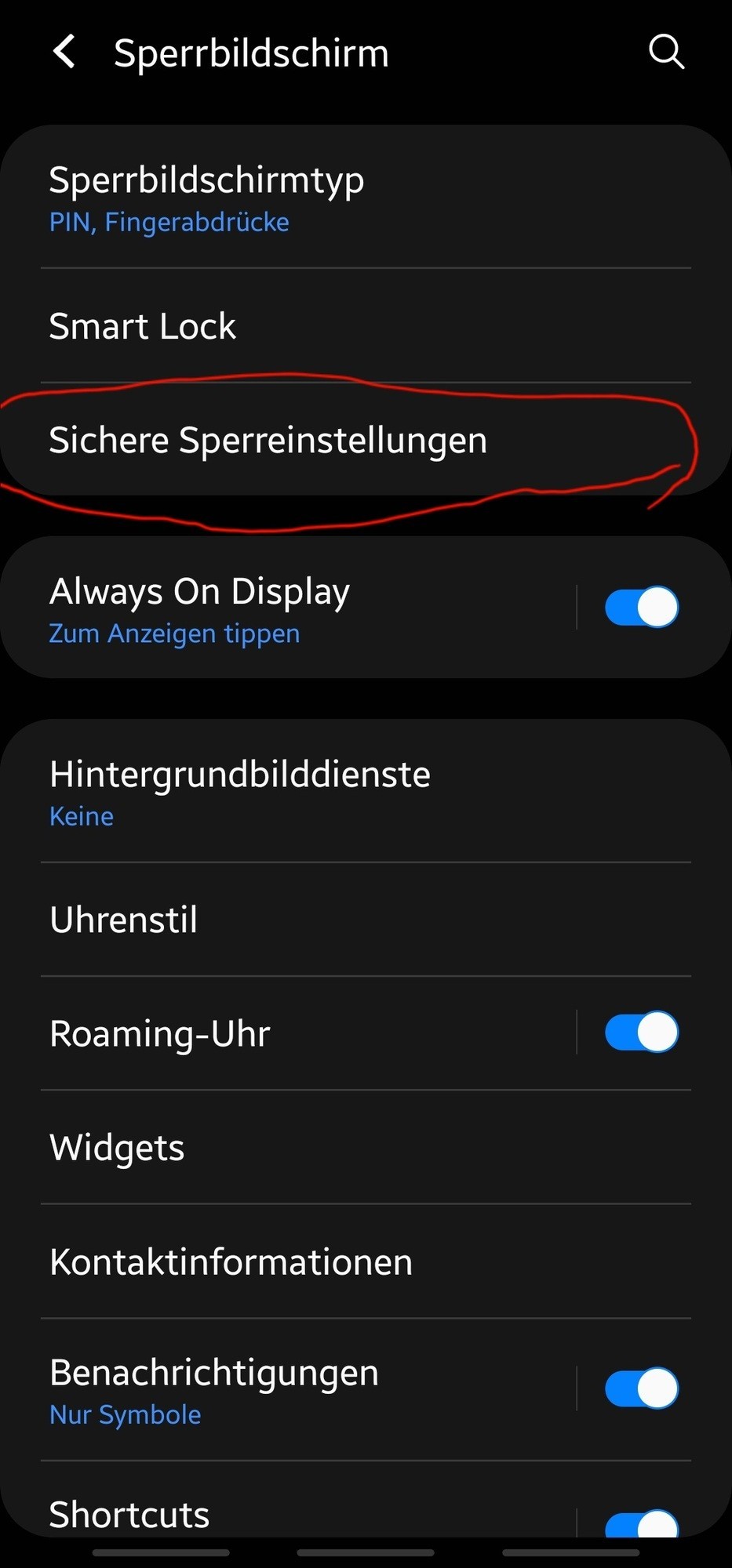

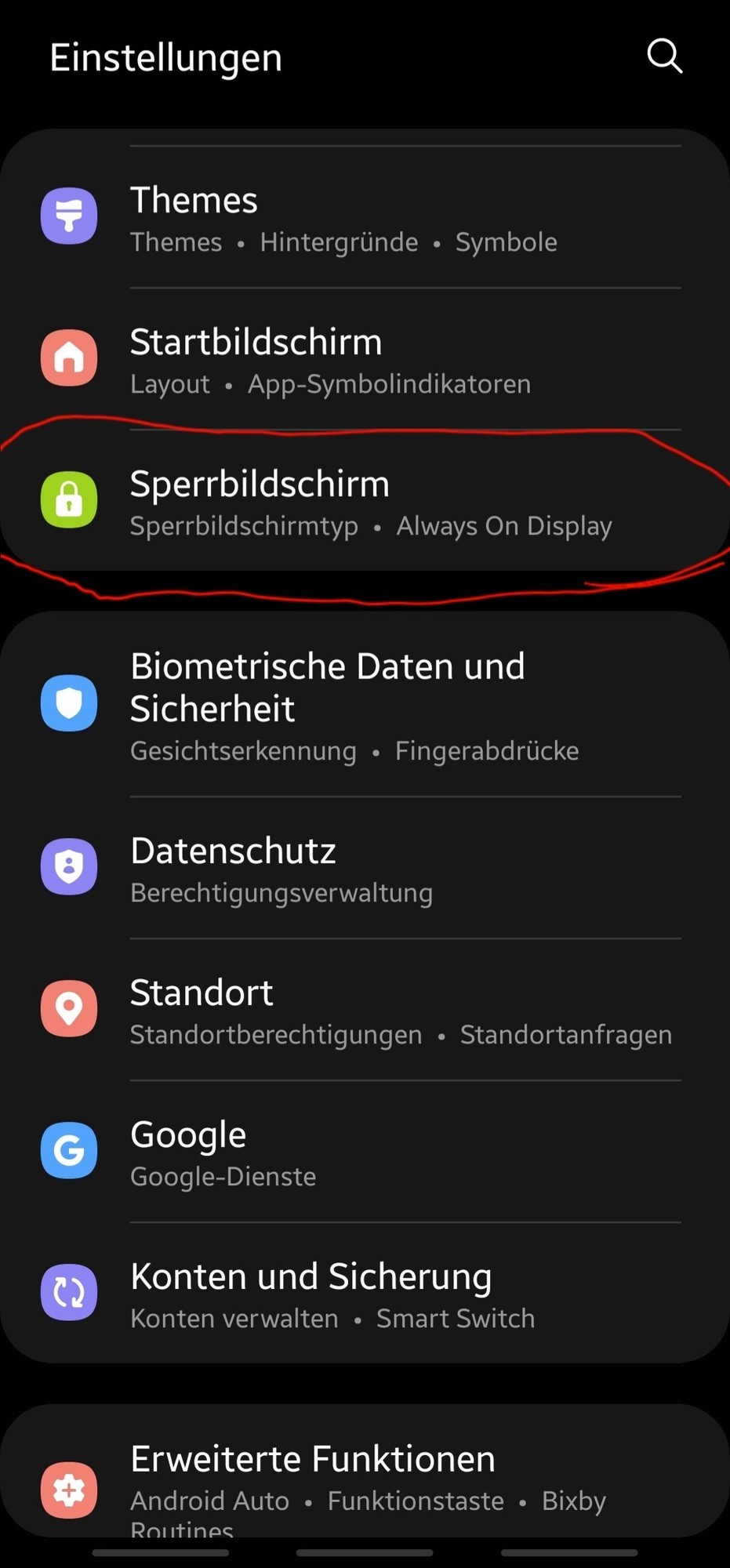

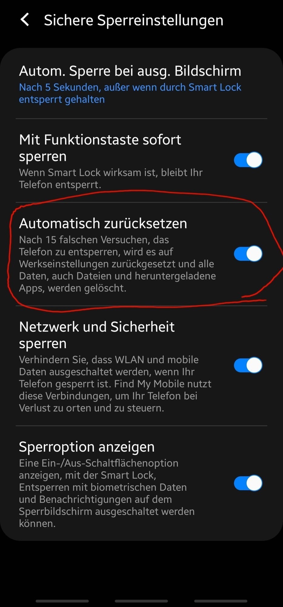

Ich hatte das Problem heute auch bei meinem Samsung Galaxy A51. Auch ich habe seit 2 Wochen das Update auf Android 11 gemacht. Es stürzte ohne Vorwarnung beim Starten von Netflix ab und wies die selben Probleme auf die ihr beschrieben habt.
Schlussendlich konnte ich das Problem wie folgt lösen:
  • Einstellungen öffnen
  • Sperrbildschirm
  • Sichere Sperreinstellungen
  • Automatisch zurücksetzen aktivieren
Nun muss man absichtlich 15 mal das Passwort/PIN falsch eingeben. Nun wird das Smartphone auf Werkzustand zurückgesetzt. (Dies konnte ich anders selber nicht anstoßen)
Die Daten sind nun auch alle weg, jedoch spart man sich das zurücksenden oder den Samsung Express Repair Bus oder andere Maßnahmen die auf das selbe Ergebnis kommen.
Hierzu jetzt noch eine Bilderstrecke:
