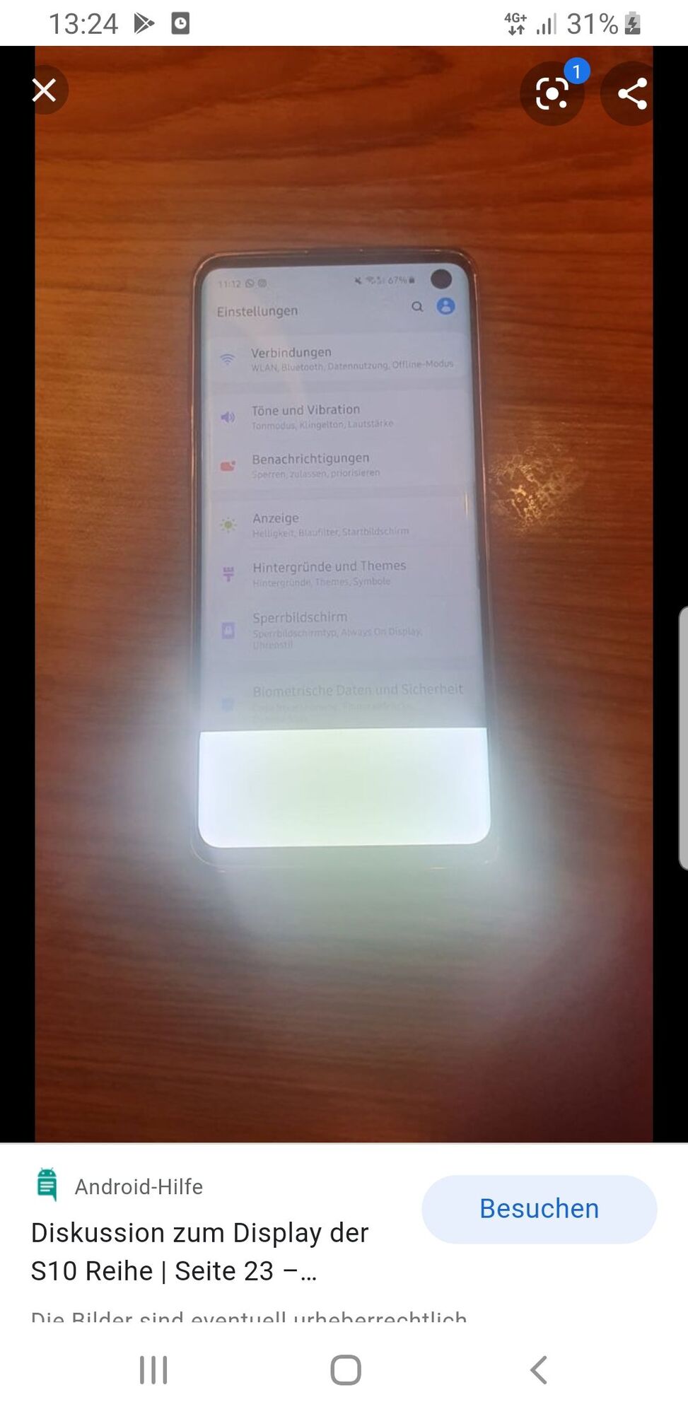

ich habe mir im letzten Monat ein Samsung Galaxy S10+ gekauft, nun habe ich seit heute Morgen das Problem, dass mein Display im unteren Bereich einen ca. 5 bis 7 cm dicken weißen Streifen im Dsiplay hat.
Direkt über dem Fingerabdruckscanner.
Gibt es daevtl. Erfahrungen ? Habe seit sicher 10 Jahren immer ein Handy aus der Galaxy Reihe und hatte noch niemals soein Problem.
Gibt es bei Samsung ein Ersatzhandy ? Für den Fall, dass ich es zur Reparatur gebe. Es dauert ja sicher mehrere Wochen bis ich das Handy dann wieder bekomme.
Vorab vielen Dank für die Antworten
Gruß Sven

Vielen DAnk für Deine Antwort.
Ich hatte das Handy über O2 gekauft, dort habe ich es nun acuh hin gebracht, nachdem man mir in der Hotline sagte, ich
sollte es mal auf Werkseinstellungen zurücksetzen, ging nämlich gar nichts mehr...
Angeblich bekomme ich das Handy in 4 Arbeitstagen wieder zurück , oder gegebenenfalls ein neues.
Dort habe ich übrigens auch ein Leihgerät bekommen, zwar nur ein P20 Lite , aber besser als nichts.
Ich bin gespannt.
Gruß
Sven
Ein Displayqechsel dauert bei Samsung direkt 1-2 Wochen.
Ersatzhandy gibt es nicht und es müsste über Garantie laufen.

ja, habe mein Smartphone zurück bekommen.
Es wurde der Akku und das Display getauscht, dass ganze lief über die Gewährleistung.
Aktuell habe ich etwas Probleme mit dem W Lan, wobei ich mir da aber noch nicht sicher bin, ob es sich nicht um eine Einstellungssache handelt.
Ansonsten funktioniert mein Handy wieder einwandfrei.
Gruß Sven

Ich habe das selbe Problem mit meinem s10, ich kann mein Handy noch komplett bedienen aber sehe nichts mehr, da der Streifen 3/4 des Displays ausmacht. Habe das Handy seit 3,5 monaten und bin gerade sehr enttäuscht, da ich weder Kratzer drinnen habe oder sonst irgendwelche Macken.. weiß jemand wie dieser Streifen entsteht?
Ich habe ein S10 mit selbigen Problem. Die Telekom sagte mir das ich es gar nicht zu Samsung einschicken bräuchte, da ich auf der Rückseite eine Beschädigung habe( trotz einer stabilen Schutzhülle). Hat da jemand Erfahrungen?

Ich habe genau das gleiche Problem wie Sven. War heute bei Samsung und die haben gleich gesagt das es zu 99% kein Garantiefall wäre. Die haben gemeint das es aussieht als würde das Display zu sehr eingedrückt. Ich habe das Handy lediglich nur in der Hosentasche. Also wie kann das sein? Mein Handy ist gerade mal 9 Monate alt.
Habe das gleiche Problem seit gestern und davor war das handy richtig heiß geworden.
Und das mit dem WLAN hab ich vor paar Monaten auch gehabt einfach abgebrochen und ewig nicht verbunden.
Mein handy ist 3/4 Jahr alt .
Es ist von Anfang in einer Hülle und noch nie abgestürzt oder sonst der gleichen.
Ich bin bis jetzt immer mit Samsung gut gefahren und war echt erschrocken. Hoffe die von Vodafone sind so gütig, will es nicht weg geben. War das letzte Blaue im Laden *1f60b.png*
Ich denke das ist ein aufgeblähter Akku.
Bei Samsung Geräten zwar nicht sehr oft aber bei IPhones (ab X mit Oled) zum Beispiel, bläht der Akku auf, und erzeugt sehr ähnliche Effekte.
Das Display wäre damit ein Garantie fall wenn es so sein sollte.
Lasst es mal untersuchen.
@Göki schrieb:   Ich habe genau das gleiche Problem wie Sven. War heute bei Samsung und die haben gleich gesagt das es zu 99% kein Garantiefall wäre. Die haben gemeint das es aussieht als würde das Display zu sehr eingedrückt. Ich habe das Handy lediglich nur in der Hosentasche. Also wie kann das sein? Mein Handy ist gerade mal 9 Monate alt.
Hallo L: @Göki ,
aus der Ferne ist es schwer zu beurteilen, wie es bei deinem Galaxy S10 zu dem Displayfehler kam. Wenn du aber dein Smartphone in einer engen Hosentasche trägst, kann es passieren, dass du häufig Druck auf das Display ausübst, zum Beispiel wenn du dich hinsetzt und das Smartphone dabei einklemmst. Dabei kann es schon einmal zu einem Displaybruch oder anderen Beschädigungen des Displays kommen. In diesem Fall wäre das dann ein selbst herbeigeführter Schaden, der nicht unter die Herstellergarantie fallen würde. Siehe hierzu unsere Garantiebestimmungen.
Hallo L: @Maria1511 ,
hm, du hast also auch einen weißen Streifen im unteren Bildschirmbereich? Seltsam, dass das Gerät sich vorher erwärmt hat. Wenn sich die Rückseite nicht verformt hat, deutet meiner Meinung nach aber nichts auf einen geblähten Akku hin.
Bitte wende dich einmal an die Kollegen vom telefonischen Support. Sie können dir im persönlichen Gespräch Rückfragen zu deinem Smartphone stellen und so den Sachverhalt besser einschätzen. Du erreichst die Kollegen rund um die Uhr unter der Rufnummer 06196 77 555 77.
