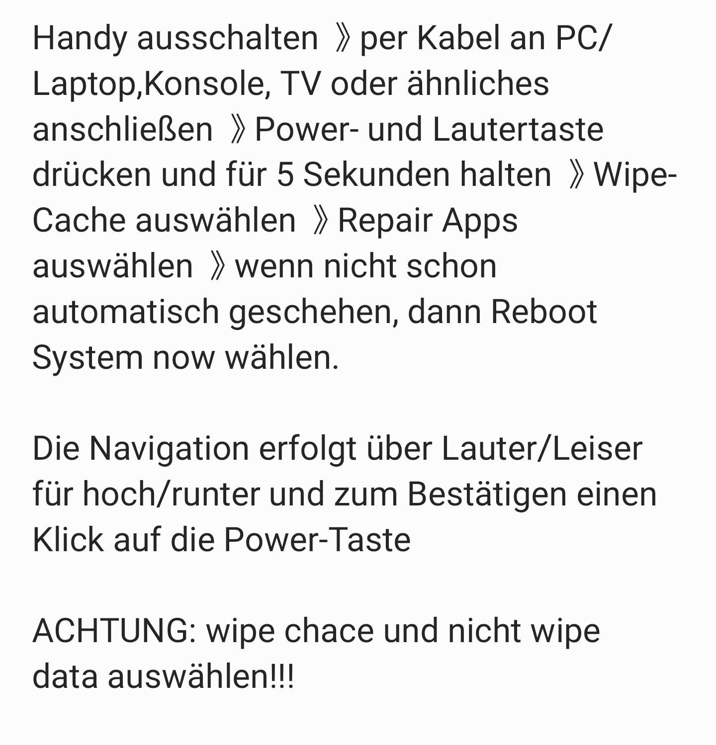

Ansonsten auch mal S-Pen zurücksetzen, danach das Gerät ausschalten und Wipe Cache +Repair Apps (siehe Anleitung Foto) durchführen. Nach Neustart des Gerätes S-Pen erneut zurücksetzen.

Anstatt an PC anschließen kannst du auch Kopfhörer über den USB-C Port anschließen
