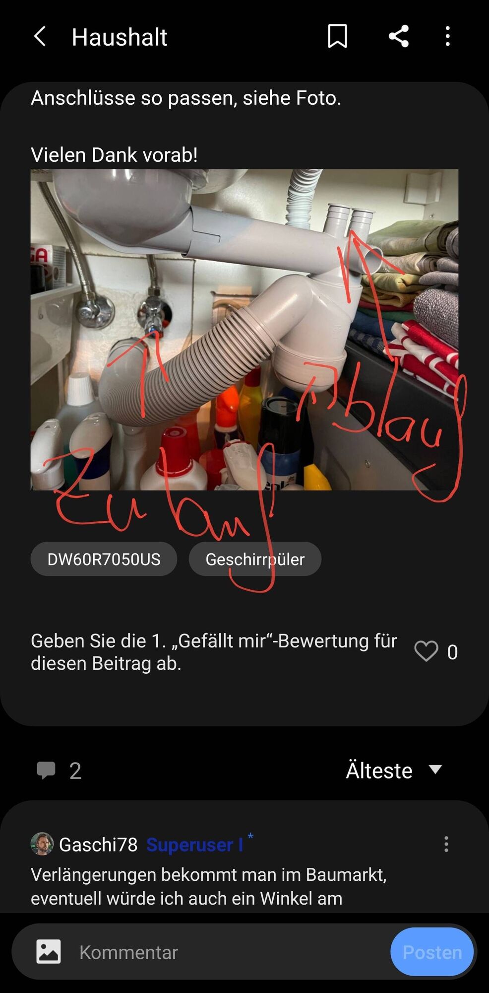

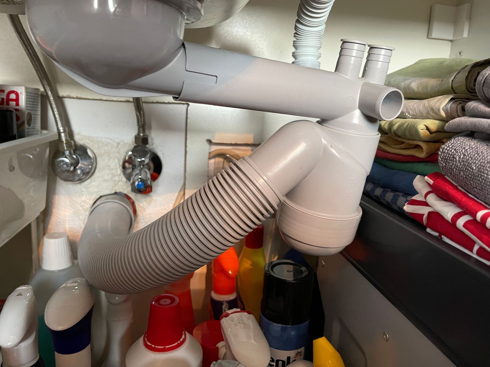

ich möchte mir den SAMSUNG DW60R7050US Geschirrspüler kaufen.
Zum Wasseranschluss/Abfluss müssten beide um etwa zwei Meter verlängert werden. Kann jemand etwas Geeignetes empfehlen?
Ausserdem müsste ich vorab wissen, ob die Anschlüsse so passen, siehe Foto.
Vielen Dank vorab!
Verlängerungen bekommt man im Baumarkt, eventuell würde ich auch ein Winkel am Wasseranschluss montieren weil es sehr knapp aussieht zum Ablauf L: Lösung in ursprünglichem Beitrag anzeigen
Beim Zulauf hast du unten den Anschluss für dein Geschirrspüler
Danke für die schnelle Antwort @Gaschi78 ! *:smiling-face:
Es sind also alle Anschlüsse zumindest schon mal da, die benötigt werden?
L: @krisenemy
Nur zur Ergänzung.
An Deinem Wasseranschluss Kalt , hast Du oben eine Verschlusskappe.
Normalerweise solltest Du dort ja den Wasseranschluss befestigen. Würde ein Bild mitnehmen und es dort im Baumarkt mal zeigen.
Für den Ablaufschlauch, das würde ich zusätzlich noch mit einer Schelle befestigen, damit alles sicher ist.
Hatte Waschmaschine so angeschlossen.
Den Schlauch hierfür hatte ich gleich Direkt bei Media Markt mit gekauft. Gibt es in mehreren längen.
Was mich stutzig macht, ist Dein Ablaufsystem.
Warum ist da ein Blindstutzen und nochmals 2 Abläufe ?
Hier bei uns habe ich extra ein Teil gekauft, so eine automatische Sperre ( kleine Kugeln drine ) das er jeweils nicht das Wasser in die andere Maschine drückt.
Es kann möglich sein, wenn es abpumpt , das es dann anders weitergeleitet wird.
Ich hatte einen Aufbauservice (zum Glück!). Ich habe die Teile, wie von L: @Gaschi78 empfohlen, geholt, und die Jungs von der Spedition haben es angeschlossen und getestet. Schläuche und Schellen haben ausgereicht. Beim Ablaufsystem musste nur eine Kappe weggesägt werden. Funktioniert alles super *:smiling-face:
L: @krisenemy
Achso , ja ist besser wenn jemand es anschließen lässt. Lieben Dank für Deine Antwort.
