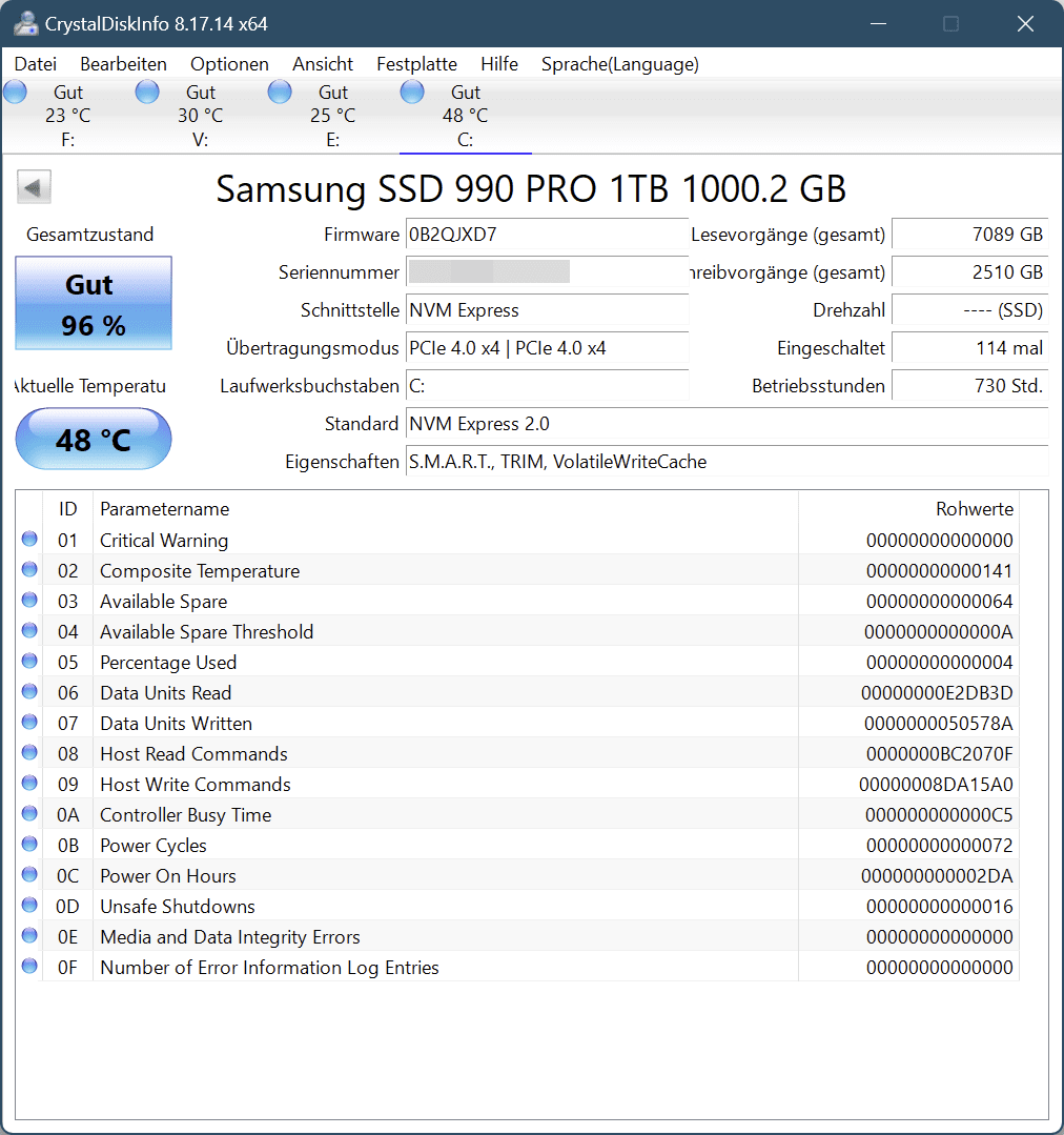

Eine Samsung SSD 990 Pro 1TB mit Windows 11 Pro drauf mit CrystalDiskInfo getestet -> Gesamtzustand: Gut 96% und das nach nur ca. 60 Tagen im Einsatz, ist das normal und hat das jemand auch schon bei seiner SSD 990 Pro beobachtet?
Bei anderen Samsung SSD die schon über zwei Jahre im Einsatz sind, zeigt CrystalDiskInfo immer noch 99 -100 % an!
Samsung Magician Diagnostic Scan hat nichts gefunden, Ergebnis -> Laufwerk ist in gutem Zustand. :confused:
