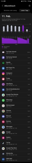

Anbei auch nochmal ein Screenshot.

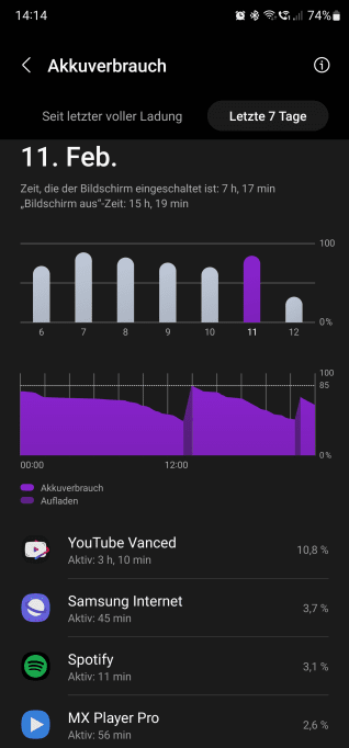

Ich habe mein S23 Ultra nun schon über eine Woche (seit dem 4.2.) und die ersten ~2 Tage hat sich die Akkulaufzeit wirklich sehr gut angefühlt, aber von einem Tag auf den anderen wurde sie deutlich schlechter, die einzelnen Apps verbrauchen laut Anzeige wirklich wenig aber die Prozentzahlen passen nicht zu dem was ich tatsächlich an Akku verloren habe (zb 30 min Videos schauen angeblich 0,7% nur verbraucht, aber tatsächlich 4%), nachts ist der Verbrauch im Vergleich zu dem was ich von anderen Leuten gesehen habe auch sehr hoch mit 10-15% in 8 Stunden Standby.

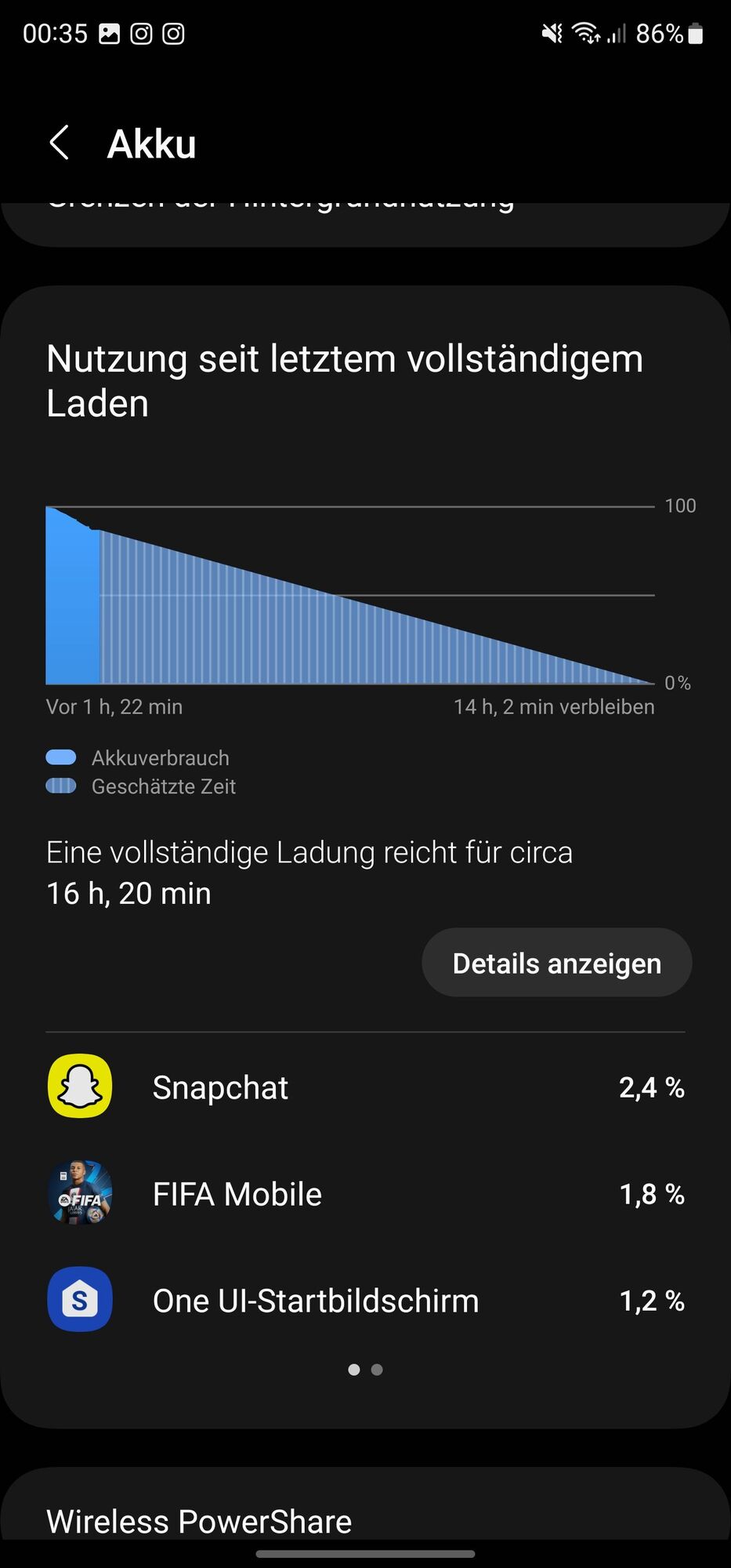

Akku ist definitiv besser als S22 Ultra. Ich erreiche aktuell über 8 Stunden Screen On Time mit WQHD Auflösung. Bei meinem S22 Ultra habe ich mit FHD Auflösung im Durschnitt 6-7 Stunden erreicht. Und S23 läuft viel flüssiger. Das wäre beim S22 nur mit optimaler leistung möglich aber dann waren die akkuwerte zwischen 5-6 stunden...

die Prozentzahl der Apps in der Übersicht der ist nicht die Prozentzahl was die App von 100% verbraucht hat. es zeigt die lediglich an was die App an % vom gesamten Verbrauch verbraucht hat

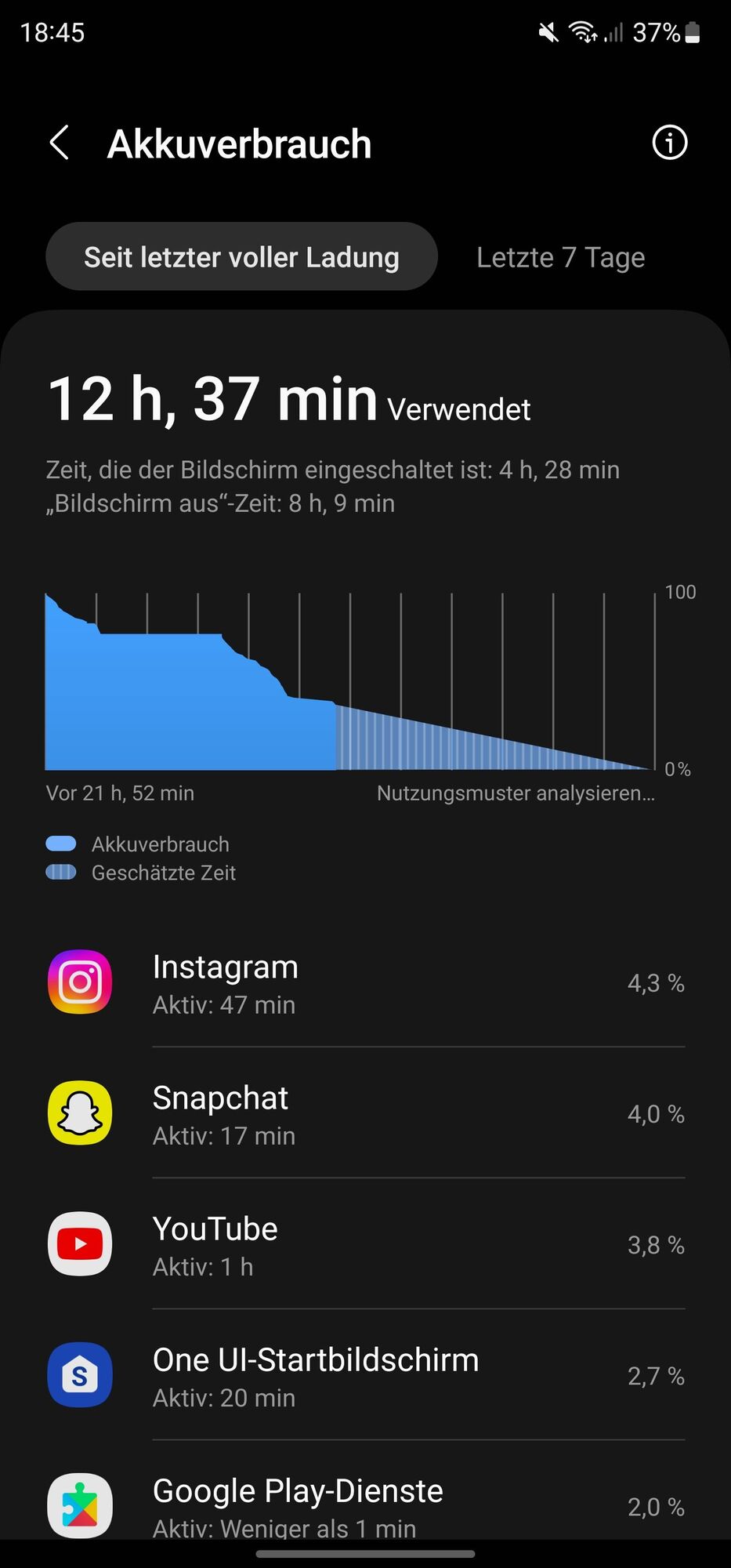

Ich habe beim einrichten einfach alle Apps per Smart Switch von meinem S21 FE rüber gezogen, allerdings habe ich noch nicht alle wieder eingerichtet/mich in allen angemeldet und daher läuft gar nicht so viel im Hintergrund wie auf meinem S21 FE was auf längere Akkulaufzeiten kommt. Nutze das S23 Ultra mit WQHD, 120Hz, Adaptiver Akku an, im Leistungsprofil leicht und 95% der Zeit mit 10% Bildschirmhelligkeit oder weniger. EDIT: Bild angehängt

Irgendwas stimmt hier nicht da hier durchweg von besserer Akkuleistung zu hören ist, einschließlich mir. Poste bitte einmal das Diagramm aus dem Gerätemanger und lade dir "Killapps" runter denn da sieht man was tatsächlich noch im Hintergrund läuft

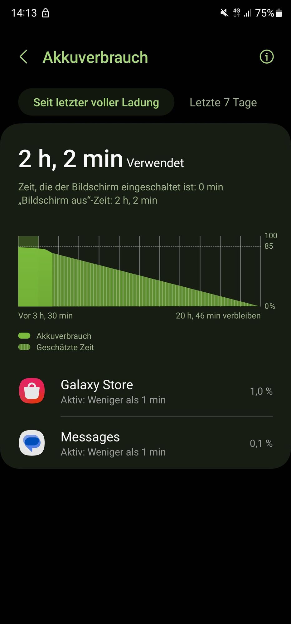

Hier übrigens mal ein Beispiel was Synchronisation so anstellt. Gerät über Nacht im Flugmodus, morgens noch schnell auf 85% geladen und dann föugmodus aus und LTE an, direkt innerhalb von Minuten 3% akku gezogen, danach wieder Ruhe und normaler Verbrauch. In dieser Zeit habe ich das Gerät praktisch bicht benutzt. Sind sehr gerne Google Dienste die das anstellen

BT GPS und Sync ist alles an, Killapps hat mir jetzt nix auffälliges gezeigt.
Hier nochmal n Bild, vielleicht ist das diesmal in ner besseren Auflösung.
