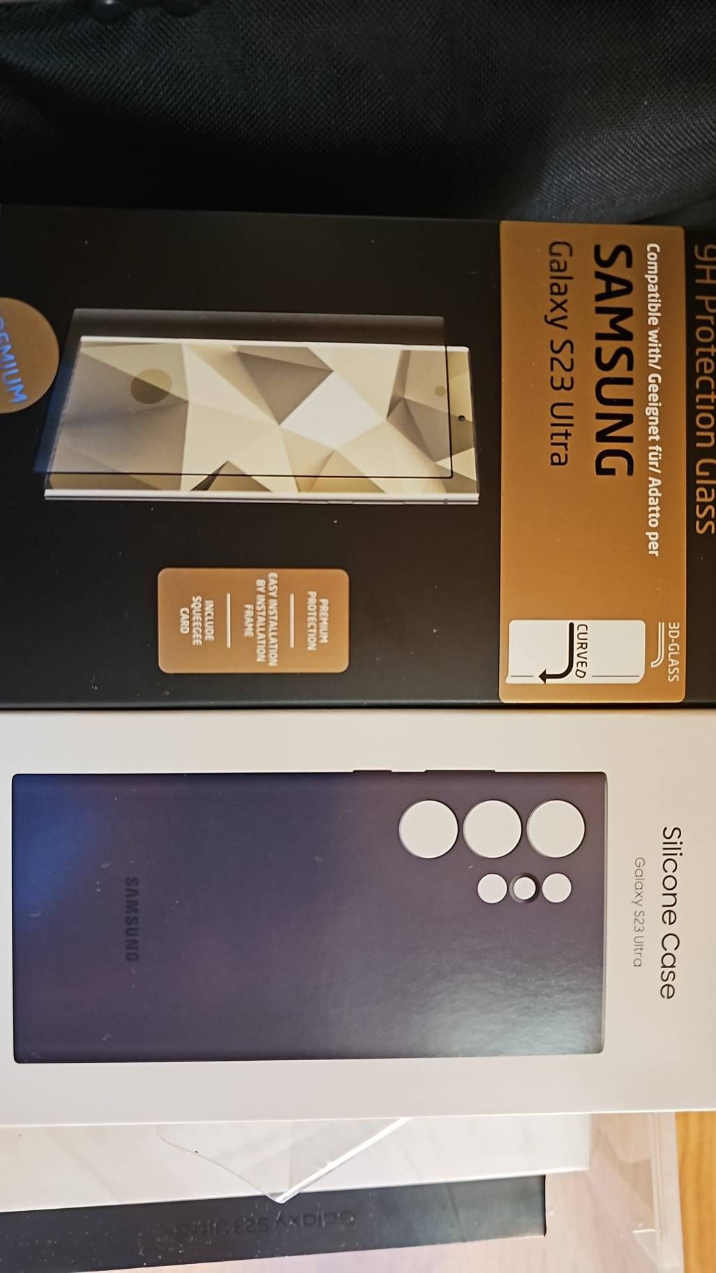

Ich habe gleich vor Erstnutzung diese beiden Schutzhüllen angelegt.....war eigentlich ganz einfach. Wirkung ist optimal.
Nutzung uneingeschränkt. Auf dem sensor ist eine kreisrunde Stelle die sich gut bedienen lässt
