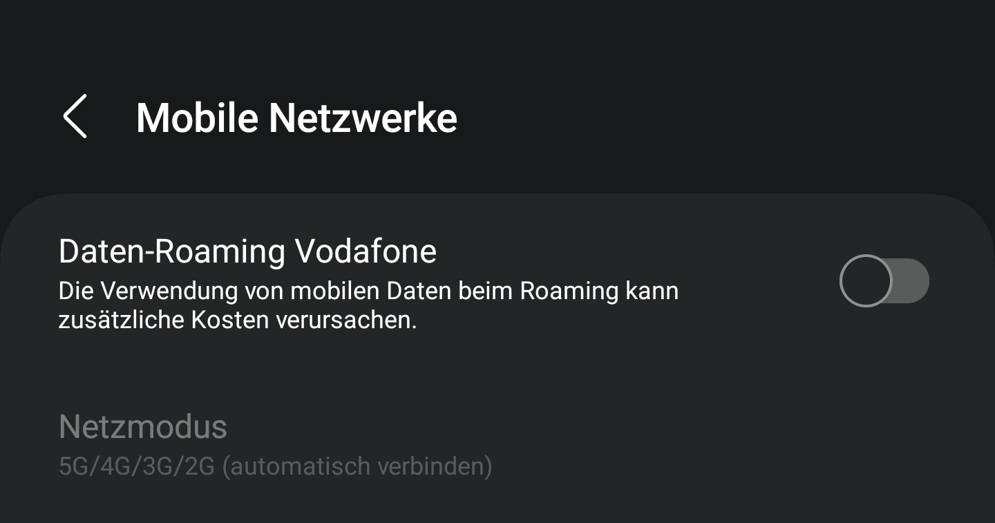

Bei meinem s23 ultra habe ich permanent nur 4G Netz mit Vodafone e-sim/physische Sim. Beim S21 ultra hingegangen habe ich immer 5G. Kann das sein das der Empfang des s23 ultra schlechter ist?
Kann nicht mit den S21U vergleichen aber in Gegensatz mit mein S22U hat das S23U, Telekom 5G in meine ganze Wohnung, und daß ohne Roaming. Habe kein 5G von VD hier, aber Empfang an der VD Karte ist genau so schlecht ( oder gut ).
Ja ist an. Und wie schon geschrieben ist es egal welche Sim ich bekomme kein 5g mit dem s23u rein.
